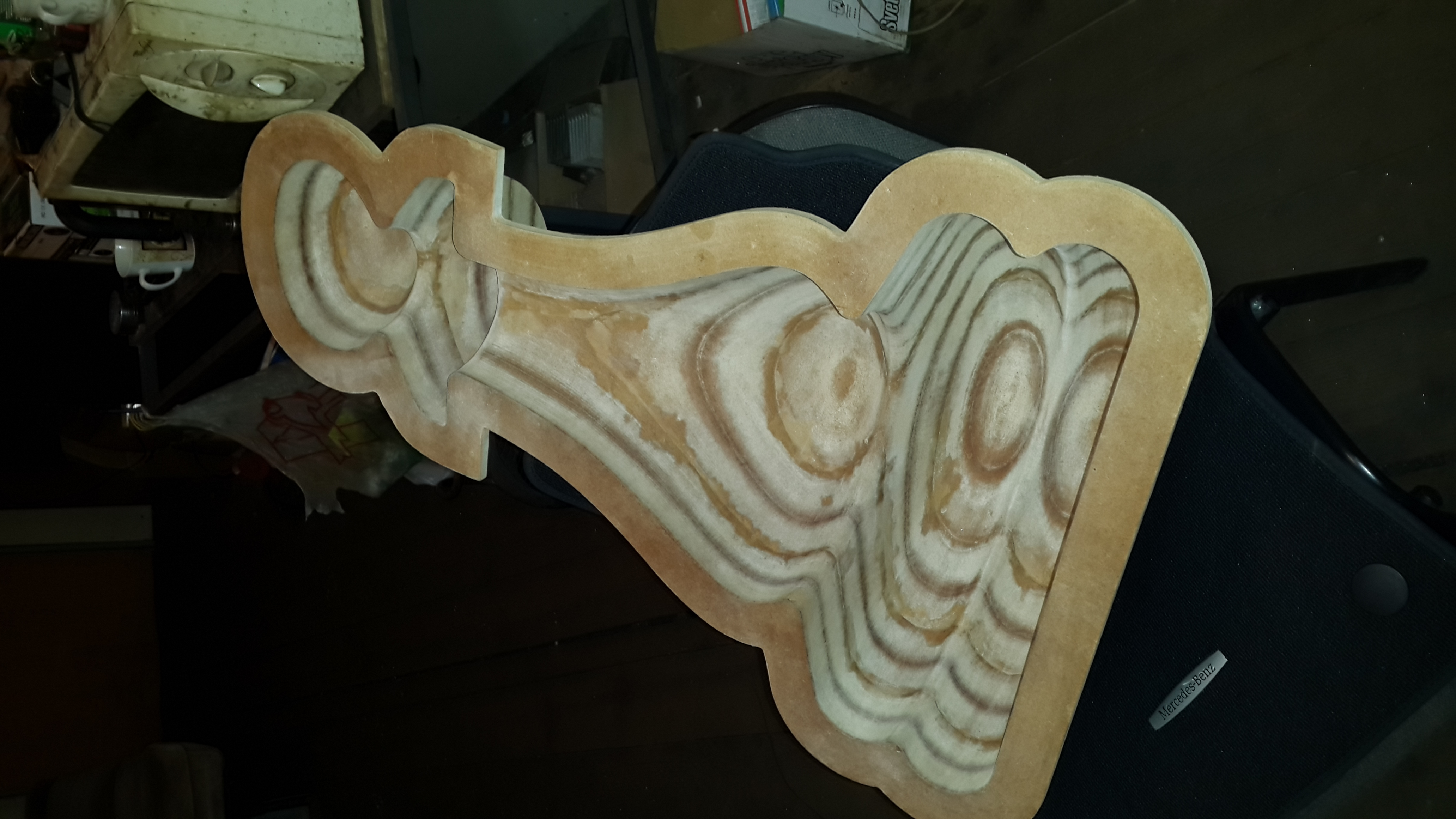

Вот. Может как то подогрею интерес, это пешка. Пилили по моей модели на 3 осевом, по слоям по 60мм, потом клеили. В принципе, на5 ти осевом можно с 1 установки без склейки по слоям. Осталось смочь запрограммировать

Вот начал потихоньку собирать модель МС-032 в верикате по чертежам из руководства по эксплуатации
- Зачётный участник
- Сообщения: 34042
- Репутация: 6194
- Откуда: Казахстан.
- Контактная информация:
Re: 5 axis МС-032 +fanuc 6m
Urec, на твоей фотке куча металлолома. Если бы не написал что это 5ти осевой - то и не догадался
это без кабинета, поэтому видимо станок в нем не узнали.
