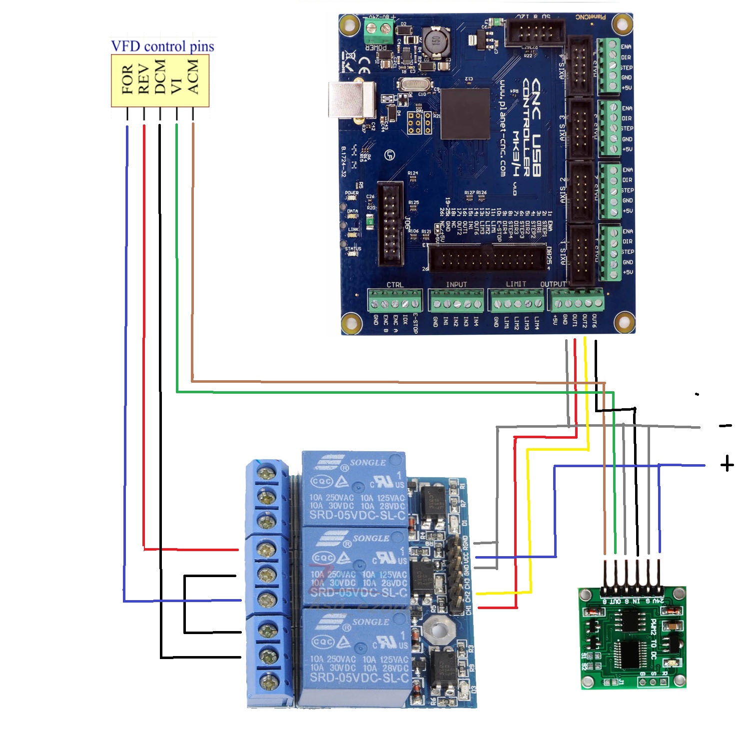

Если кому интересно, то на mk3/4 (оригинал)я использовал китайские модуля для вкл/отк, реверс и управления оборотами шпинделя, фото модулей могу выложу позже.
Сообщения: 3310
Re: Управление контроллером MK1 и MK2 (planet-cnc)
dmitrykobylin86 писал(а):Если кому интересно, то на mk3/4 (оригинал)я использовал китайские модуля для вкл/отк, реверс и управления оборотами шпинделя, фото модулей могу выложу позже.
Конечно информация лишней не будет.
dmitrykobylin86
Сообщения: 40
Зарегистрирован: 16 авг 2017, 18:26
Репутация: 4
Сообщение dmitrykobylin86 »
Покупал на Али, модуль реле 3 канала и ШИМ. Реле сразу заработало, а вот ШИМ по счету третий, два других не подошли. Настройка выполнена частично, ШИМ заработал сразу, обороты пока с 6000 (так настроено в инвекторе) до 22000. Надо более подробно разбираться, и ещё в инете где-то видел самодельный ШИМ на атмеге и реле для mk2.

Сообщения: 3310
Поподробней пожалуйста куда ШИМ подключали к МК3, какая распиновка блока ШИМ? Может есть информация как к МК2 можно подключить?

Извините за задержку, все времени нету, накидал по быстрому схемку.
Предыдущий ШИМ преобразовать не стабильный (добился на выходи 0-9 вольт) обороты плохо регулировались. Решил старый попробовать запустить, поискав в инете инфу все таки смог разобраться с ним. Заработал хорошо, обороты регулирует нормально. на выходе без настроек было 0-9.78 вольт обороты менялись с 6000 (так настроен частотник) до 24000. Настройки в программе в принципе такие же как показаны на сайте планеты, за исключением надо поставить галку на ШИМ. скрин позже скину.
