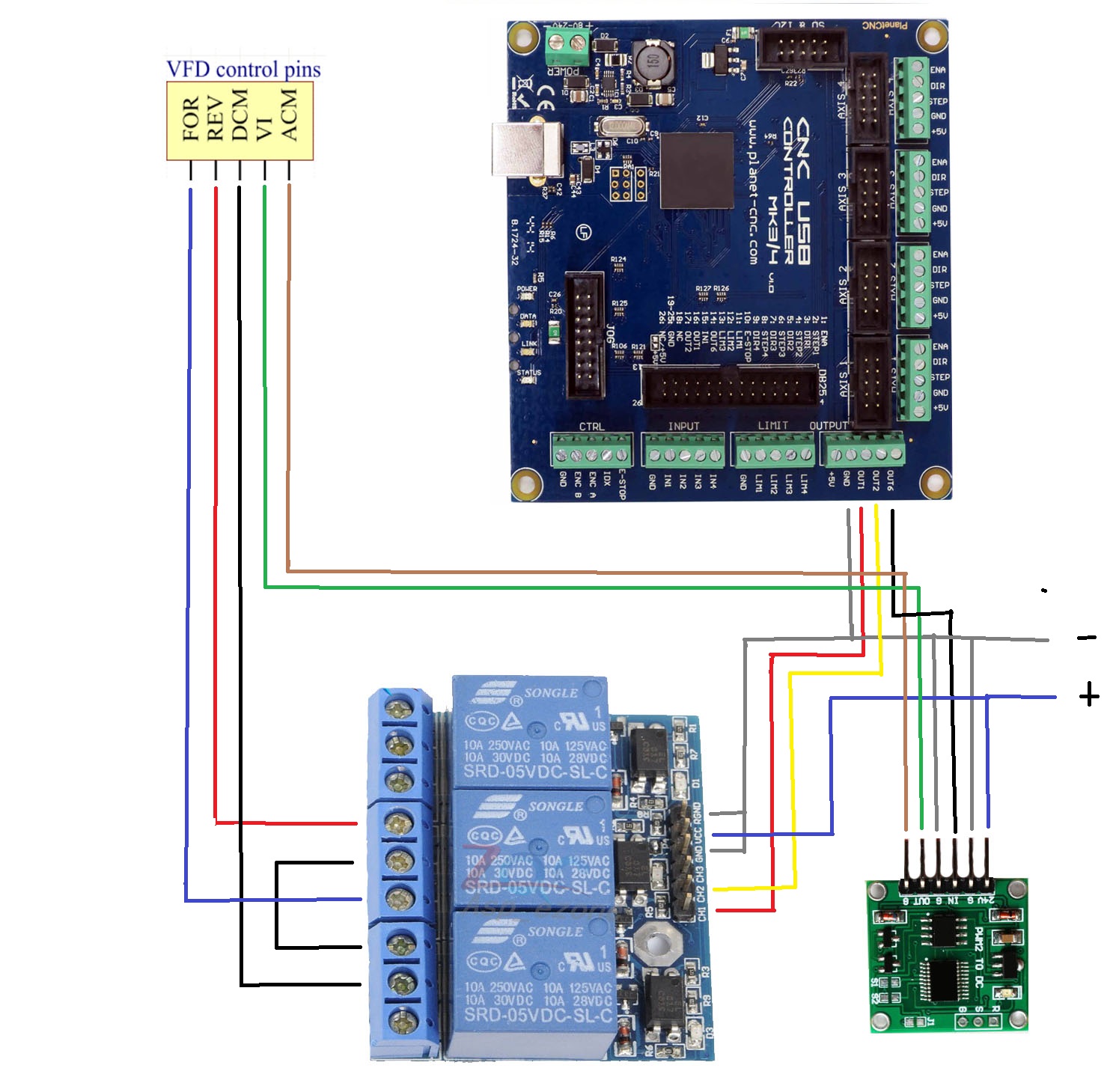

Если кому интересно, то на mk3/4 (оригинал)я использовал китайские модуля для вкл/отк, реверс и управления оборотами шпинделя, фото модулей могу выложу позже.

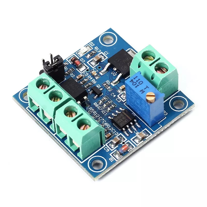

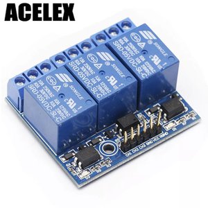

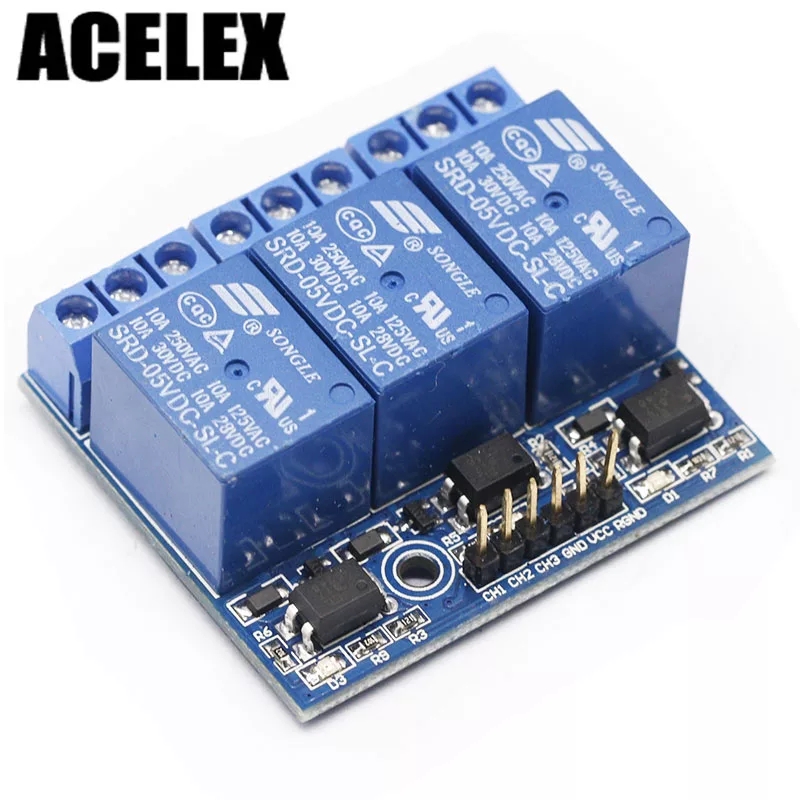

Покупал на Али, модуль реле 3 канала и ШИМ. Реле сразу заработало, а вот ШИМ по счету третий, два других не подошли. Настройка выполнена частично, ШИМ заработал сразу, обороты пока с 6000 (так настроено в инвекторе) до 22000. Надо более подробно разбираться, и ещё в инете где-то видел самодельный ШИМ на атмеге и реле для mk2.

Поподробней пожалуйста куда ШИМ подключали к МК3, какая распиновка блока ШИМ? Может есть информация как к МК2 можно подключить?

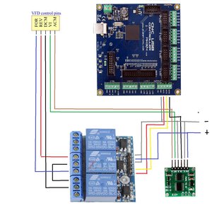

Извините за задержку, все времени нету, накидал по быстрому схемку.
Предыдущий ШИМ преобразовать не стабильный (добился на выходи 0-9 вольт) обороты плохо регулировались. Решил старый попробовать запустить, поискав в инете инфу все таки смог разобраться с ним. Заработал хорошо, обороты регулирует нормально. на выходе без настроек было 0-9.78 вольт обороты менялись с 6000 (так настроен частотник) до 24000. Настройки в программе в принципе такие же как показаны на сайте планеты, за исключением надо поставить галку на ШИМ. скрин позже скину.

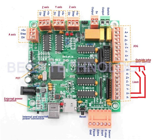

Подскажите пожалуйста по МК2 (али-экспрессный видимо собран по мотивам оригинала и вопрос касается его :) )
1.в плате контроллера нет развязывавших оптронов - следовательно они должны быть в драйверах ШД ?!
2.на разъеме лимитов есть входы Х+ и Х- и т.д. - это означает входы датчиков начала и конца оси и требуется еще земляной провод, или оба концевика подключены параллельно (между + и -) и контроллер сам "догадывается" о том какой сработал (по тому в каком направлении двигалась каретка).
Сообщения: 3310
Re: Управление контроллером MK1 и MK2 (planet-cnc)
НБО писал(а): 1.в плате контроллера нет развязывавших оптронов - следовательно они должны быть в драйверах ШД ?!
1- на плате МК2 стоят буферные развязывающие микросхемы, оптроны обычно в драйверах на входах уже стоят.
2- все концевики замыкаются на ноль при срабатывании (на картинке показал Х+ Х-)

Есть еще два вопроса:
1.Куда подается питание МК2 (допуск)?
2.Я так понимаю, что на все драйвера ШД еще должен подаваться земля (общий), откуда на плате МК2 его брать?

1-питание на плате - черное гнездо для штекера (плюс в середине) +5В, диапазон порядка до 7.5В смело (думаю и 12В осилит, но не проверял ;) ), на картинке видна платка стабилизатора 5В, под ней стабилизатор на 3.3В.
2- c выходов контроллера подключаешь Step, Dir, +5 сразу на драйвер. Если у тебя драйвер с отдельными + и - входами Step, Dir и нужна земля, то можно ее взять с нижнего разъема (Gnd клемма)

Т.е. контроллер по-видимому ориентирован на применение с драйверами в которых оптроны с общим анодом?! Так и земляного проводника не надо - провода экономятся. А LV8727 напротив требует сигналов относительно земляного провода. А переключатель слева от USB? - это выбор - если ровно 5В приходит от внешнего источника (внутренний преобразователь не задействован), либо более 5 вольт (вот тогда преобразователь питает контроллер стабильными 5В). Интересует еще зеленый разъем в правом верхнем углу, подписанный Switch / output.

НБО писал(а):Т.е. контроллер по-видимому ориентирован на применение с драйверами в которых оптроны с общим анодом?! Так и земляного проводника не надо - провода экономятся.
Да, получается, что так. И МК1 и МК2 и МК3/4 на разъемах к драйверам имеют +5В, земля на других разъемах. При подключении драйверов другого типа, нужно не забыть в меню настроек програмы выставить галочки инверсии сигналов. Работать будет и так и так, но при неправильной инверсии в каждой посылке импульсов один импульс будет лишним, либо одного будет не хватать. В итоге набегает ошибка в доли миллиметра (сам так лопухнулся при смене драйвера, пока нашел в чем дело)
НБО писал(а):А переключатель слева от USB? -
Переключатель- это выбор питания от разъема УСБ от компа, либо то внешнего блока питания через штекер.
НБО писал(а): Интересует еще зеленый разъем в правом верхнем углу, подписанный Switch / output.
Это контакты выходного реле (сухие-без напряжения), используется для вкл/выкл шпинделя. Рядом оранжевый разъем- тоже выход управления, но на нем появляется +5В. Я вешал туда доп. реле на 5В и делал включение охлаждения. Рядом трехногий черный пин, тоже 5В выход, можно сделать вкл/выкл тумана.
