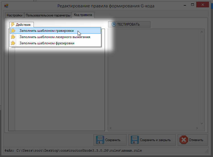

Так-же в данной версии в конструкторе правил G-кода, добавил возможность заполнить текст правила + пользовательские параметры, из 3-х вариантов шаблонов.
2019-01-15_012825.png (3889 просмотров) <a class='original' href='./download/file.php?id=154530&mode=view' target=_blank>Загрузить оригинал (30.64 КБ)</a>
Относительно которых уже можно будет правила поправить под свой станок.
