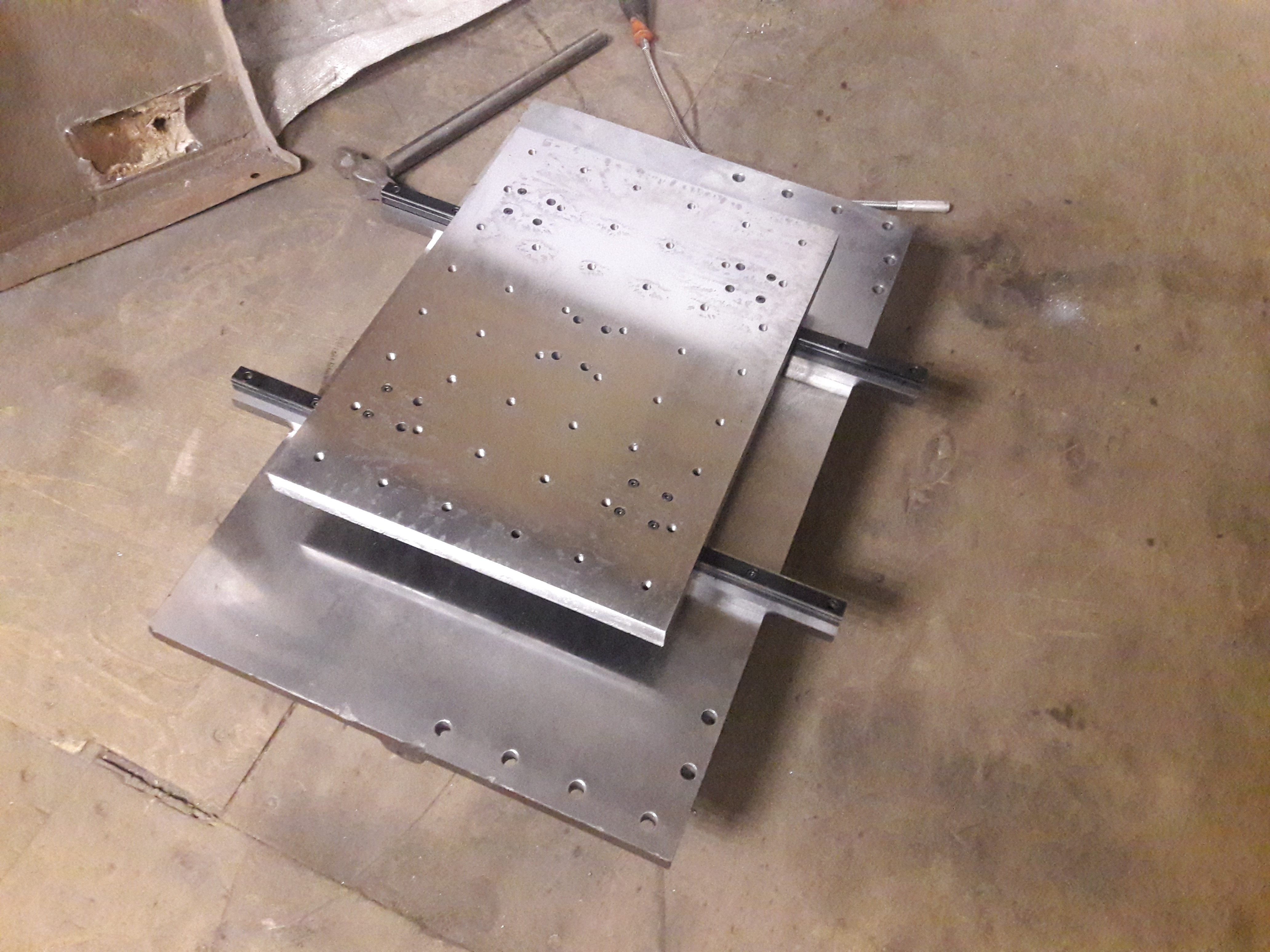

продолжаем по тихоньку. просвелил в плите большую часть отверстий, осталось под крепление опор швп и под защиту.
сверлил при помощи вот такой приспособы, подсмотренной здесь на форуме. в основе магнит от домофонной двери. все неплохо, но нужно утежелять саму конструкцию. ну и выяились некоторые ошибки в разметке, буду править.

Приехала балка с обработки и отжига. Теперь можно по тихоньку продолжать сборку)

Re: Первый чпу фрезер по дюрали
Почему углубление под швп не запроектировали?

frezeryga писал(а):Почему углубление под швп не запроектировали?
Только увидел вопрос) изначально планировалось делать из ал.профиля 100х100, но нужно тащить кусок 6м. В складчину ни кого не нашел. А потом подвернулся металл на халяву и решено было делать из него. Там будут подкладки под рельсы.
