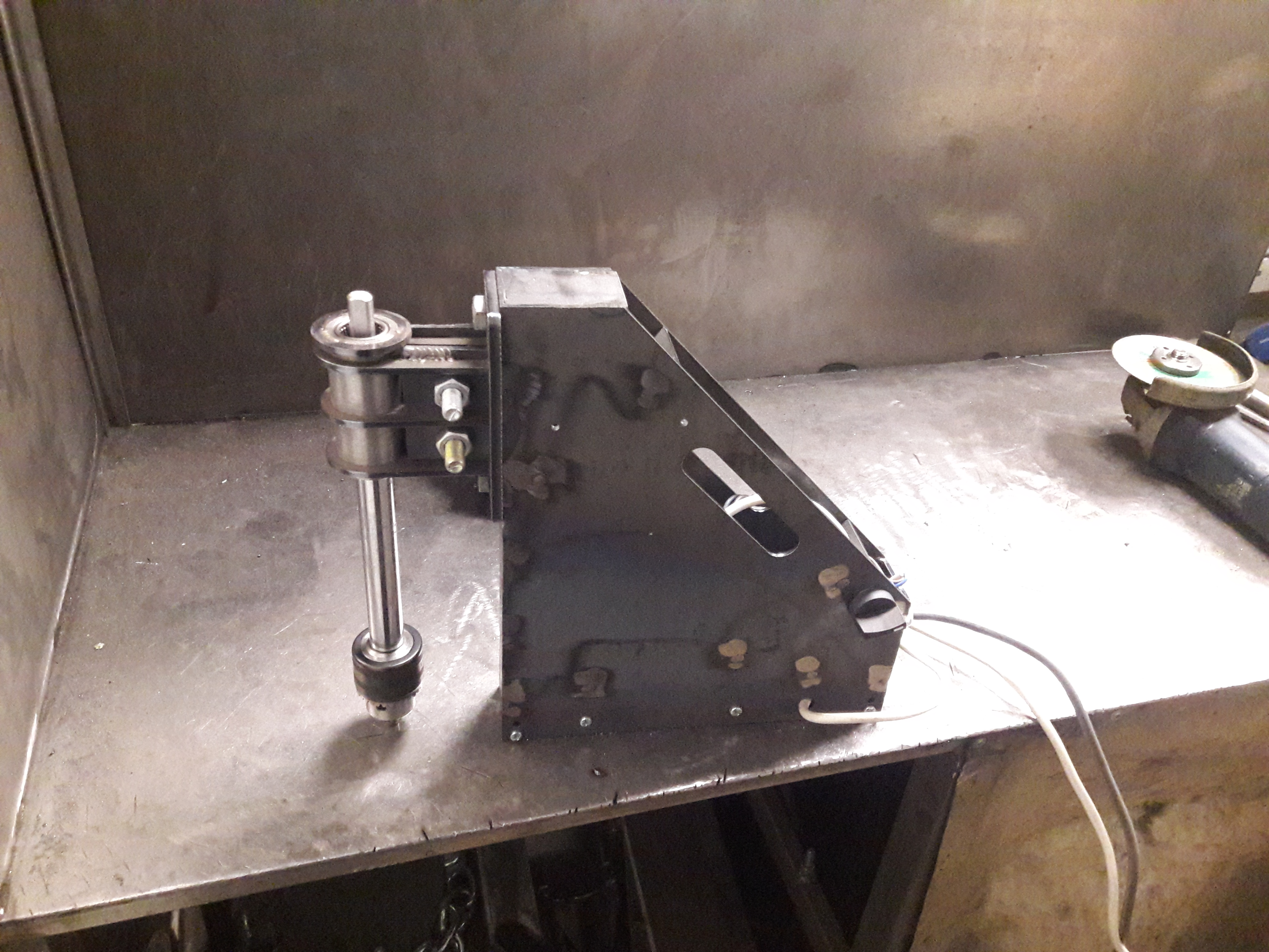

продолжаем по тихоньку. просвелил в плите большую часть отверстий, осталось под крепление опор швп и под защиту.
сверлил при помощи вот такой приспособы, подсмотренной здесь на форуме. в основе магнит от домофонной двери. все неплохо, но нужно утежелять саму конструкцию. ну и выяились некоторые ошибки в разметке, буду править.
20181009_144121.jpg (5735 просмотров) <a class='original' href='./download/file.php?id=148175&mode=view' target=_blank>Загрузить оригинал (3.82 МБ)</a>
20181012_140309.jpg (5735 просмотров) <a class='original' href='./download/file.php?id=148176&mode=view' target=_blank>Загрузить оригинал (3.71 МБ)</a>
20181009_115901.jpg (5735 просмотров) <a class='original' href='./download/file.php?id=148177&mode=view' target=_blank>Загрузить оригинал (3.67 МБ)</a>
20181012_140304.jpg (5735 просмотров) <a class='original' href='./download/file.php?id=148178&mode=view' target=_blank>Загрузить оригинал (3.74 МБ)</a>
