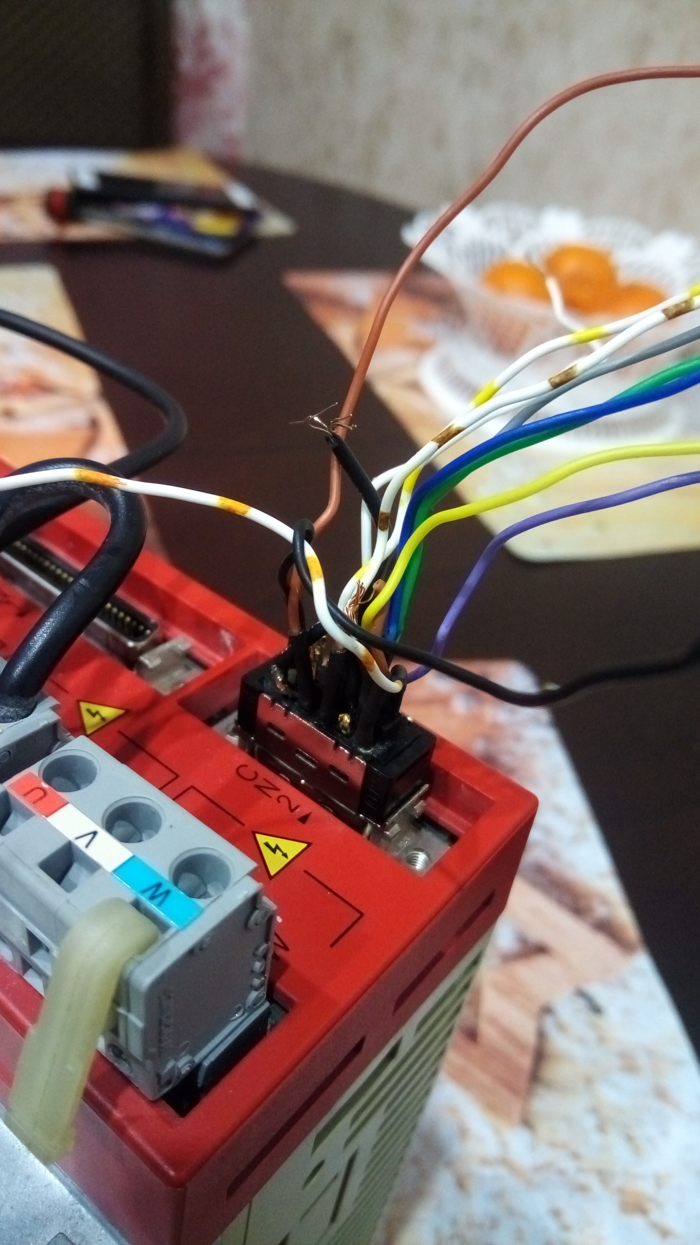

Re: Сервопривод
Сообщение Roman84.com »
1547049153493547848096.jpg (1818 просмотров) <a class='original' href='./download/file.php?id=154072&sid=34d3613bddac271f54f634f2de31fcd1&mode=view' target=_blank>Загрузить оригинал (976.33 КБ)</a>

Re: Сервопривод
1. Прежде чем выкладывать фото попробуй сам разглядеть что куда подключено. На твоем фото видна одна чернота и торчат проводки.
2. Мне не нужен этот разъем с проводками, нужно фото ЗАВОДСКОГО. Втыкаешь в CN2 ЗАВОДСКОЙ разъем. Фоткаешь с двух сторон так чтобы БЫЛО видно ХОРОШО цвета проводов и куда они ИДУТ.
Нужно сделать так, как это видно на этом фото, но воткнутым в серву и фото с двух сторон.

Re: Сервопривод
Между этими 1м и 4м проводами напруга сколько? Мерить нужно с этим разъемом проколов изоляцию.
01.jpg (1794 просмотра) <a class='original' href='./download/file.php?id=154077&sid=34d3613bddac271f54f634f2de31fcd1&mode=view' target=_blank>Загрузить оригинал (163.89 КБ)</a>

Re: Сервопривод
Сообщение merkwurdigliebe »
aftaev писал(а):Между этими 1м и 4м проводами напруга сколько?
а на фотке ты пометил 2й и 4й
Re: Сервопривод
merkwurdigliebe писал(а):а на фотке ты пометил 2й и 4й
Ну такие фото что непонятно что куда подключено :)
1,2,3 пины - 0в
4,5,6 пины - 5в.
Потому 2 и 4 пины должно быть 5в.

Re: Сервопривод
Сообщение tehnic »
Это xD-08-MS0A, ЭкстраДрайв.Без предположений некоторых товарищей.

Re: Сервопривод
aftaev писал(а):1,2,3 пины - 0в
4,5,6 пины - 5в.
да, точно, не важно. и да, мне тоже кажется что это xtradrive, а мотор - с ABC+UVW. и если параметры энкодера-мотора в услике слетели (или усилок работал не с этим мотором) - то задолбается топикстартер их подбирать, имхо
