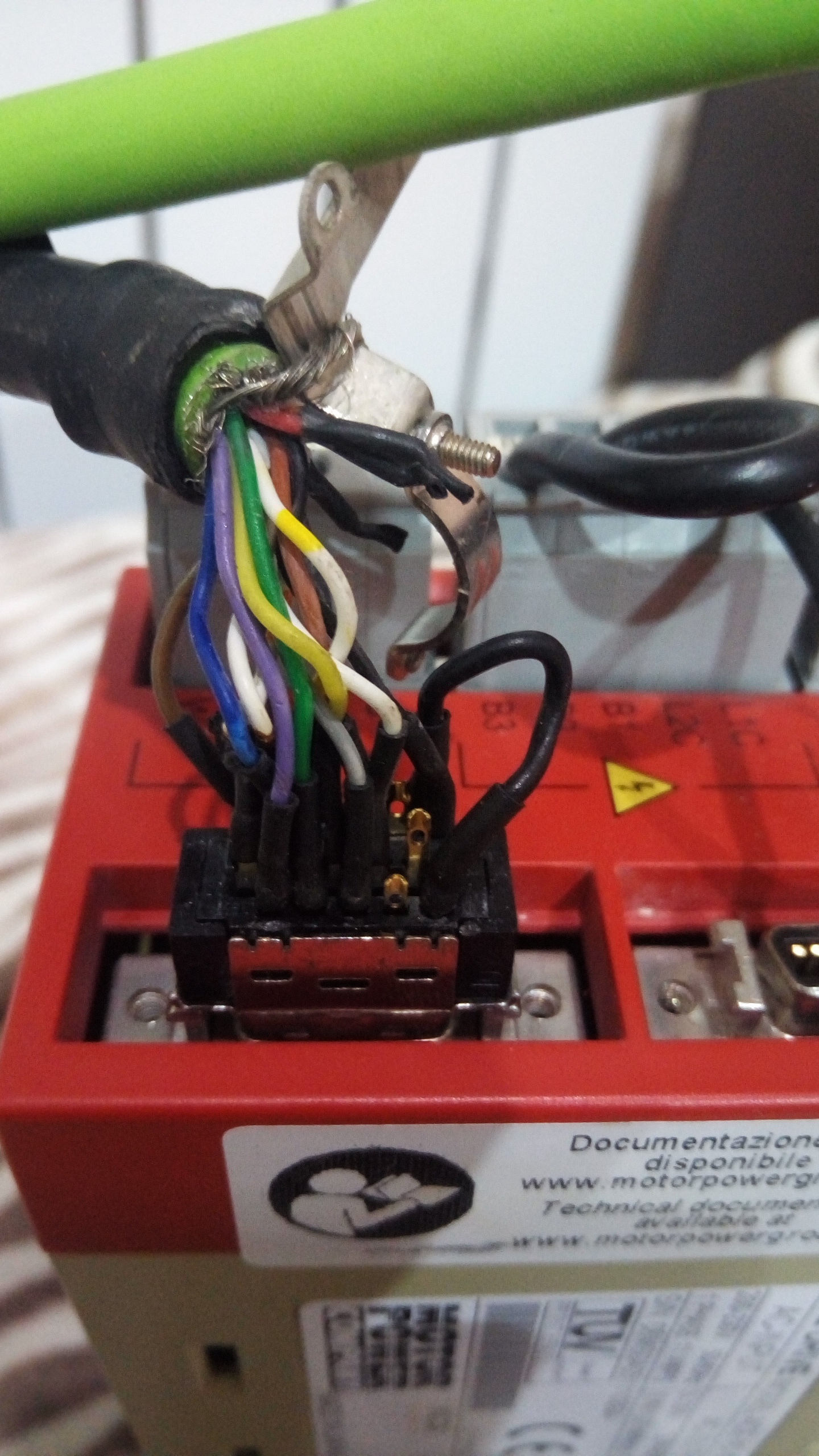

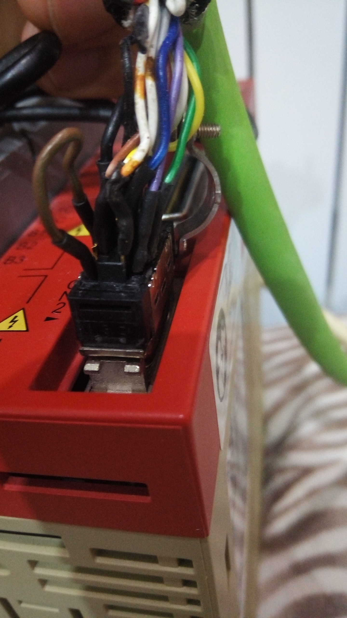

И это разъем с мотора который называется Motor Power?
Воткни этот разъем в серву, и сфоткай с двух сторон так чтобы было видно цвета проводов. А воткнуть в серву нужно, чтобы мог понять где первый пин.

5в между 1 и 20 если судить по цифрам на разъеме.
Re: Сервопривод
Воткни разъем и сделай фото проводов с двух сторон.
И сделай фото плат.

Re: Сервопривод
1. Прежде чем выкладывать фото попробуй сам разглядеть что куда подключено. На твоем фото видна одна чернота и торчат проводки.
2. Мне не нужен этот разъем с проводками, нужно фото ЗАВОДСКОГО. Втыкаешь в CN2 ЗАВОДСКОЙ разъем. Фоткаешь с двух сторон так чтобы БЫЛО видно ХОРОШО цвета проводов и куда они ИДУТ.
Нужно сделать так, как это видно на этом фото, но воткнутым в серву и фото с двух сторон.

Re: Сервопривод
Между этими 1м и 4м проводами напруга сколько? Мерить нужно с этим разъемом проколов изоляцию.
01.jpg (2076 просмотров) <a class='original' href='./download/file.php?id=154077&mode=view' target=_blank>Загрузить оригинал (163.89 КБ)</a>

Re: Сервопривод
Сообщение merkwurdigliebe »
aftaev писал(а):Между этими 1м и 4м проводами напруга сколько?
а на фотке ты пометил 2й и 4й
Re: Сервопривод
merkwurdigliebe писал(а):а на фотке ты пометил 2й и 4й
Ну такие фото что непонятно что куда подключено :)
1,2,3 пины - 0в
4,5,6 пины - 5в.
Потому 2 и 4 пины должно быть 5в.
tehnic
Сообщения: 267
Репутация: 20
Re: Сервопривод
Сообщение tehnic »
Это xD-08-MS0A, ЭкстраДрайв.Без предположений некоторых товарищей.
