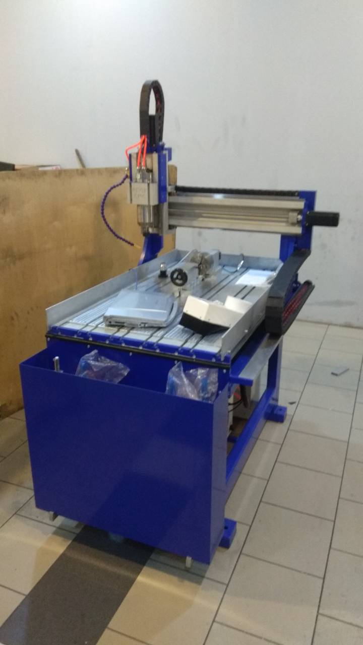

Мой новый фрезер готов, после новогодних праздников приедет домой! на нем более качественно и точно изготовлю все алюминиевые детали для своего большого фрезера.
PROFCNC_2.jpg (3848 просмотров) <a class='original' href='./download/file.php?id=153482&mode=view' target=_blank>Загрузить оригинал (91.37 КБ)</a>
PROFCNC_3.jpg (3848 просмотров) <a class='original' href='./download/file.php?id=153483&mode=view' target=_blank>Загрузить оригинал (87.81 КБ)</a>
PROFCNC_1.jpg (3848 просмотров) <a class='original' href='./download/file.php?id=153484&mode=view' target=_blank>Загрузить оригинал (56.32 КБ)</a>
