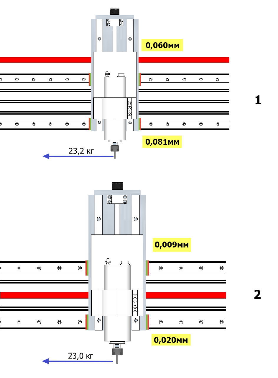

Подытожим:
Zamer_zestkosti.jpg (4658 просмотров) <a class='original' href='./download/file.php?id=152921&mode=view' target=_blank>Загрузить оригинал (166.06 КБ)</a>
Изгиб Z оси при ~ 23кг:
2 вариант (средний на фото, крепление ШВП гайки по центру) - самый идеальный
1 вариант (крепление ШВП гайки сверху) хуже по жесткости в 6,6 и 4,05 раза
3 вариант (крепление ШВП гайки ниже центра) хуже по жесткости в 1,77 и 1,3 раза
Каретки Hiwin HGR15CAZAP
PS! при 10кг 1 вариант еще чуже, разница в 10 раз!

Странно...Вроде как, чем ближе ось ШВП к режущей части фрезы, тем меньше нагрузка на рельсы прочие детали конструкции. Да и деформации корректней бы мерить на самой фрезе.
Должно быть у других людей слишком длинная жизнь, если они могут себе позволить фрезеровать на скорости меньше 10 м/мин...

Hugo писал(а):Подытожим:
У меня получается, если крутить винт приводом напрямую - то получается вариант 2 (см. фото) - т.е. самый жесткий вариант. Если ставить вращающуюся гайку, то только 1 вариант (см. фото), а это крепление уступает по жесткости до 10 раз (исходя из видео, которое я добавил выше)... Хоть 2 вариант жестче, но вибрации могут все "преимущества" испортить..
