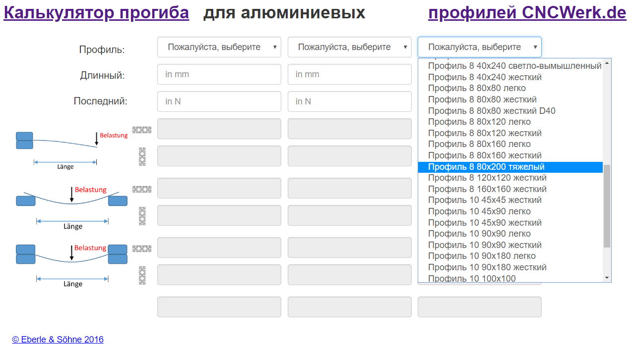

Наткнулся на хороший калькулятор сравнения деформаций алюминиевых профилей (основные профиля которые продают в Европе). На немецком языке (Гоогл переводчик в помощь)
Находится тут: http://cncwerk.de/rechner/
Kalkuljator srvanenija aljuminievyh profilej.jpg (4002 просмотра) <a class='original' href='./download/file.php?id=153178&sid=961fbdaaa31bdc693712d6a2fa417aec&mode=view' target=_blank>Загрузить оригинал (129.96 КБ)</a>
Единственное, у меня мои замеры отличаются от калькулятора, может, я плохо мерил или что в 3 колонку (LAST: i N) сверху вводить? Нагрузку в килограммах?
В видео, которое выкладывал выше, у меня получилось : прогиб профиля 1600мм длинной (вес 85кг приложенный в центре) составляет примерно 8,5 соток (0,085мм)
а калькулятор дает мне: 0,014мм.
Может, фанерки прожались по краям (видео выкладывал выше), или когда на профиль наступал, он немного завалился на бок, и часовой индикатор показал эту погрешность. Будет время, замерю еще раз.

Re: Переделка фрезера по дереву (рабочее поле 2500х1250мм)
Hugo писал(а):что в 3 колонку (LAST: i N) сверху вводить? Нагрузку в килограммах?
Только я один вижу Ньютоны?.. :)
Hugo
Сообщения: 1171
Репутация: 303
Сообщение Hugo »
Спасибо, все встало на свои места. Думал это какая то аббревиатура с немецкого языка. Сразу не могли килограммы поставить? а не взрывать мозг людям. Ну или хотя-бы окно перевода единиц измерений...
Гоогл говорит, что 85кг = 833,5 ньютон
Тогда получается изгиб профиля 0,055мм (у меня получилось по индикатору 0,085мм, остальное наверное перекос профиля и сжатие опор фанерок)

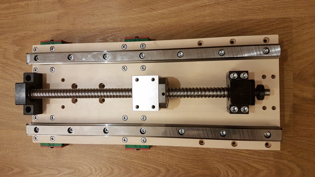

Так и не определился пока, как ось Z будет бегать, с помощью вращающейся гайки или ШВП вращать... Решил из фанеры сделать приближенную к реальности модель, потом наглядно посмотреть - дополнить улучшить..., и тогда уже без косяков все из алюминия сделать.
Пару вопросов накопилось:
1. Рельсовые направляющие 20мм крепятся DIN912 M5 болтами, есть в продаже цинковые класса прочности 8.8, и есть без покрытия, класса прочности 12.9. Какой выбрать?
2. Каретки крепятся болтами M5, какие отверстия делать в алюминиевой плите, что-бы потом можно было возможно юстировать? 6мм или этого много?
3. Бока и материал на ось Z из алюминию надо ли анодировать? или можно так оставить? что будет, если не анодировать?
Z_osn_plita_1.jpg (3807 просмотров) <a class='original' href='./download/file.php?id=153480&sid=961fbdaaa31bdc693712d6a2fa417aec&mode=view' target=_blank>Загрузить оригинал (190.52 КБ)</a>
Z_osn_plita_2.jpg (3807 просмотров) <a class='original' href='./download/file.php?id=153481&sid=961fbdaaa31bdc693712d6a2fa417aec&mode=view' target=_blank>Загрузить оригинал (194.58 КБ)</a>

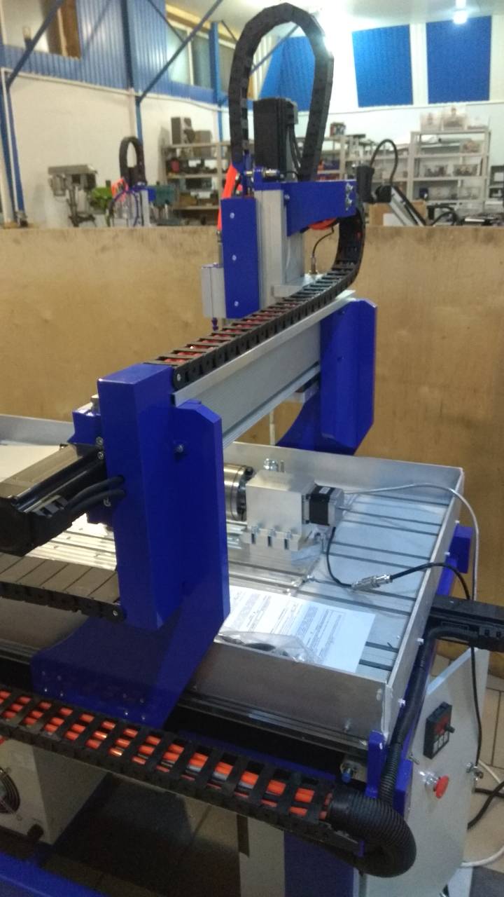

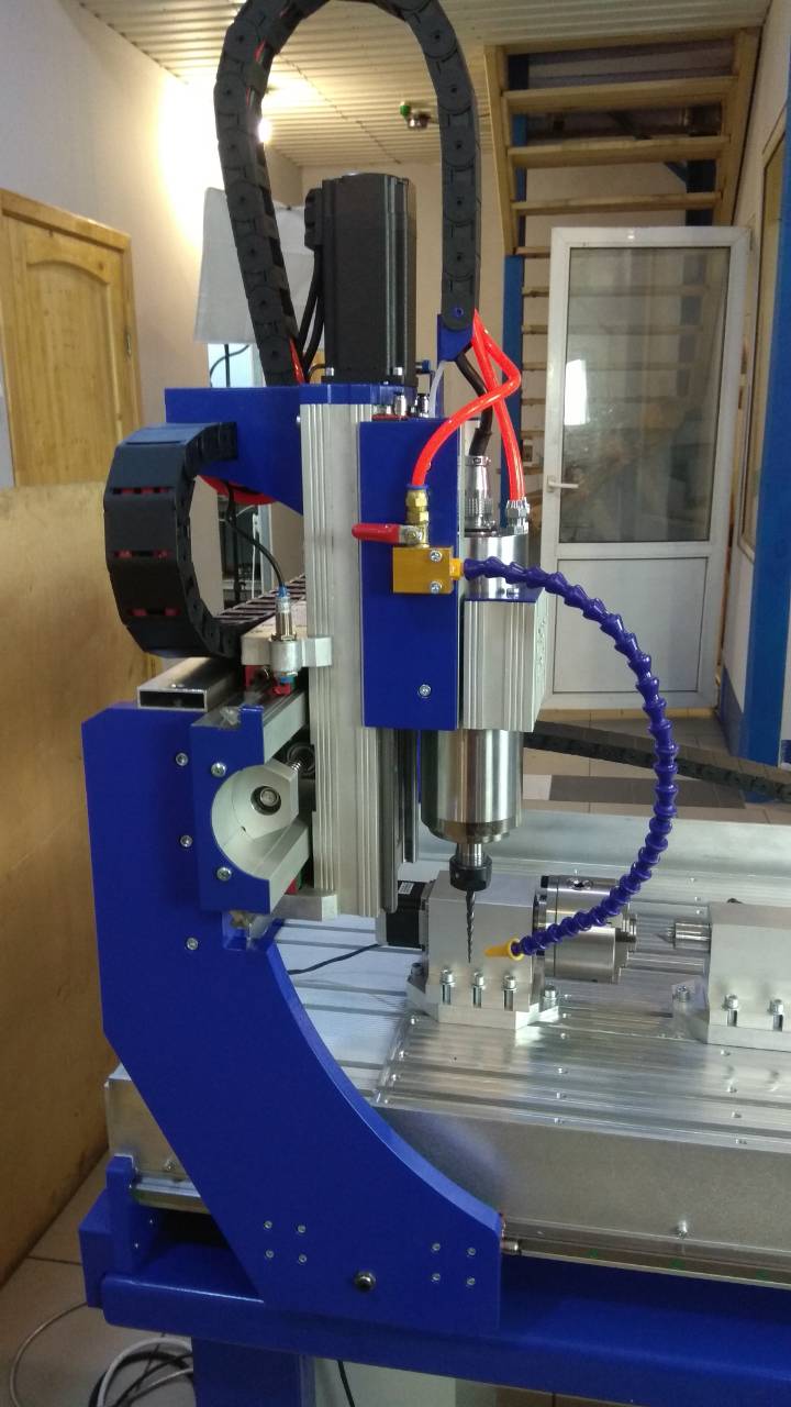

Мой новый фрезер готов, после новогодних праздников приедет домой! на нем более качественно и точно изготовлю все алюминиевые детали для своего большого фрезера.
PROFCNC_2.jpg (3807 просмотров) <a class='original' href='./download/file.php?id=153482&sid=961fbdaaa31bdc693712d6a2fa417aec&mode=view' target=_blank>Загрузить оригинал (91.37 КБ)</a>
PROFCNC_3.jpg (3807 просмотров) <a class='original' href='./download/file.php?id=153483&sid=961fbdaaa31bdc693712d6a2fa417aec&mode=view' target=_blank>Загрузить оригинал (87.81 КБ)</a>
PROFCNC_1.jpg (3807 просмотров) <a class='original' href='./download/file.php?id=153484&sid=961fbdaaa31bdc693712d6a2fa417aec&mode=view' target=_blank>Загрузить оригинал (56.32 КБ)</a>
