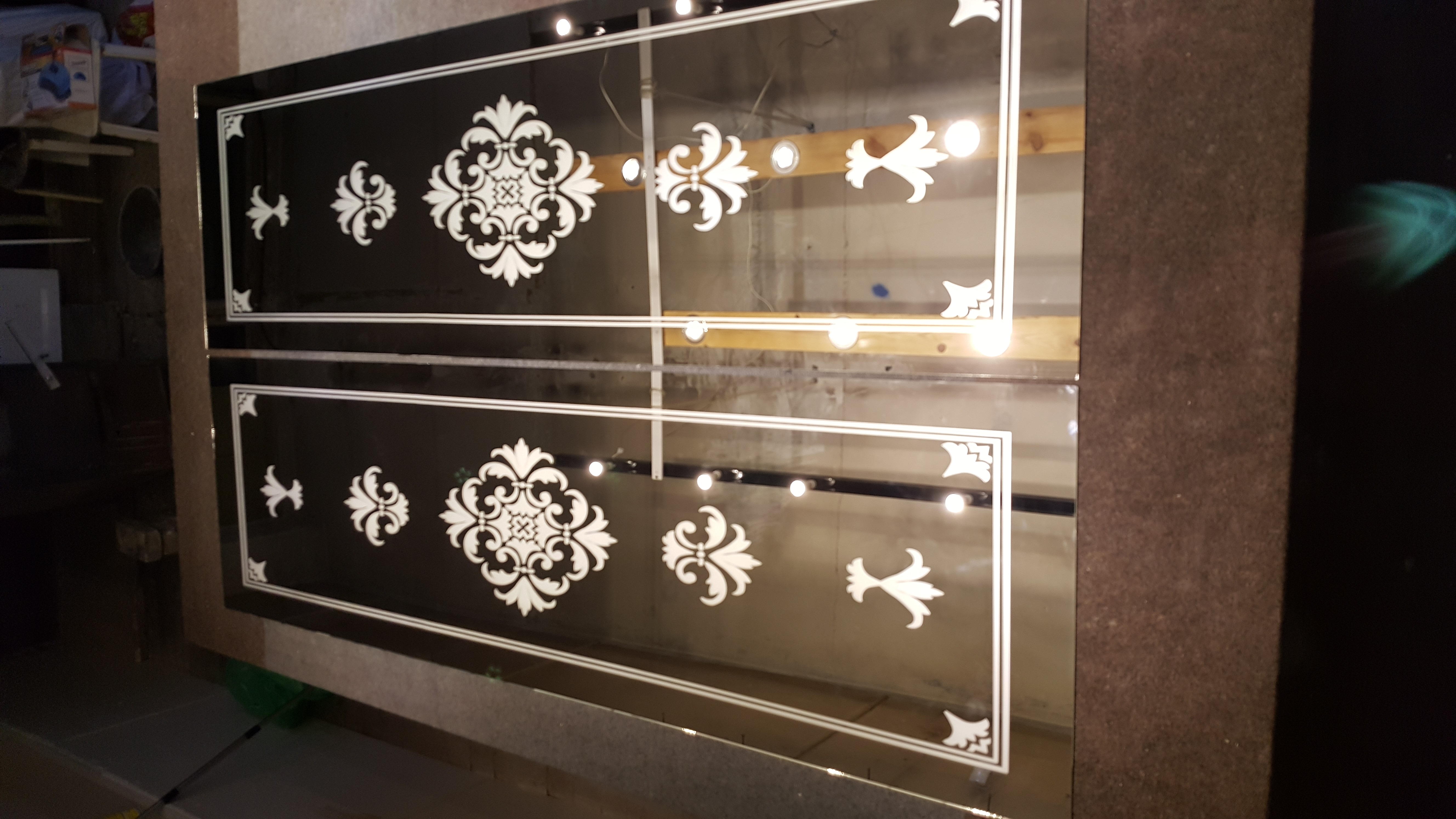

Здравствуйте, занимаюсь матированием зеркал и стекла. Камера ездит по оси X а сопло по оси Y. На данный момент камера едет по оси Х 1,5см и по оси Y на ширину зеркала. Если зеркало 1000 х 2550 а надо чтоб рисунок был матированный,и рисунок занимает небольшое пространство,то это долго.Какой программой воспользоваться, рисунки векторные. Как перевести в g код,чтоб матировался рисунок?

tsups, а у вас камера G-кодом управляется? :freak: У меня была на тупом "ОвнЕ", поле менял перемещением концевиков.

Q-starь писал(а):tsups, а у вас камера G-кодом управляется? :freak: У меня была на тупом "ОвнЕ", поле менял перемещением концевиков.
Да,на G коде

Если вопрос мне, то тут без более подробного описания, я не смогу подсказать, т.к. я не смог понять как работает станок, и как должен выглядеть G-код....

Наверно это больше будет похоже на фрезеровку. Поставим фрезу диаметром 1,5 см. И фреза должна вырезать рисунок.

selenur писал(а): К сожалению ничего не понял..... :thinking:
Скорее всего обработка идет змейкой от края до края. Так как рисунка мало, очень много холостых перемещений. Видимо tsups надо, чтобы программа была составлена следующим образом: обработала один "цветочек" переехала к следующему и т.д. с минимумом холостых перемещений.
Ну если это имеется в виду, то такая возможность конечно есть ;-)

Подскажите пожалуйста) Как это сделать?
tsups писал(а):Подскажите пожалуйста) Как это сделать?
Постараюсь в течение недели описать процедуру, вот тут: https://www.youtube.com/user/zheigurov можешь посмотреть много разного видео про программу версии 3.2 и 3.3 что-бы примерно понять идеологию работы программы.
Можешь прикрепить маленький пример файла с G-кодом для своего станка?
