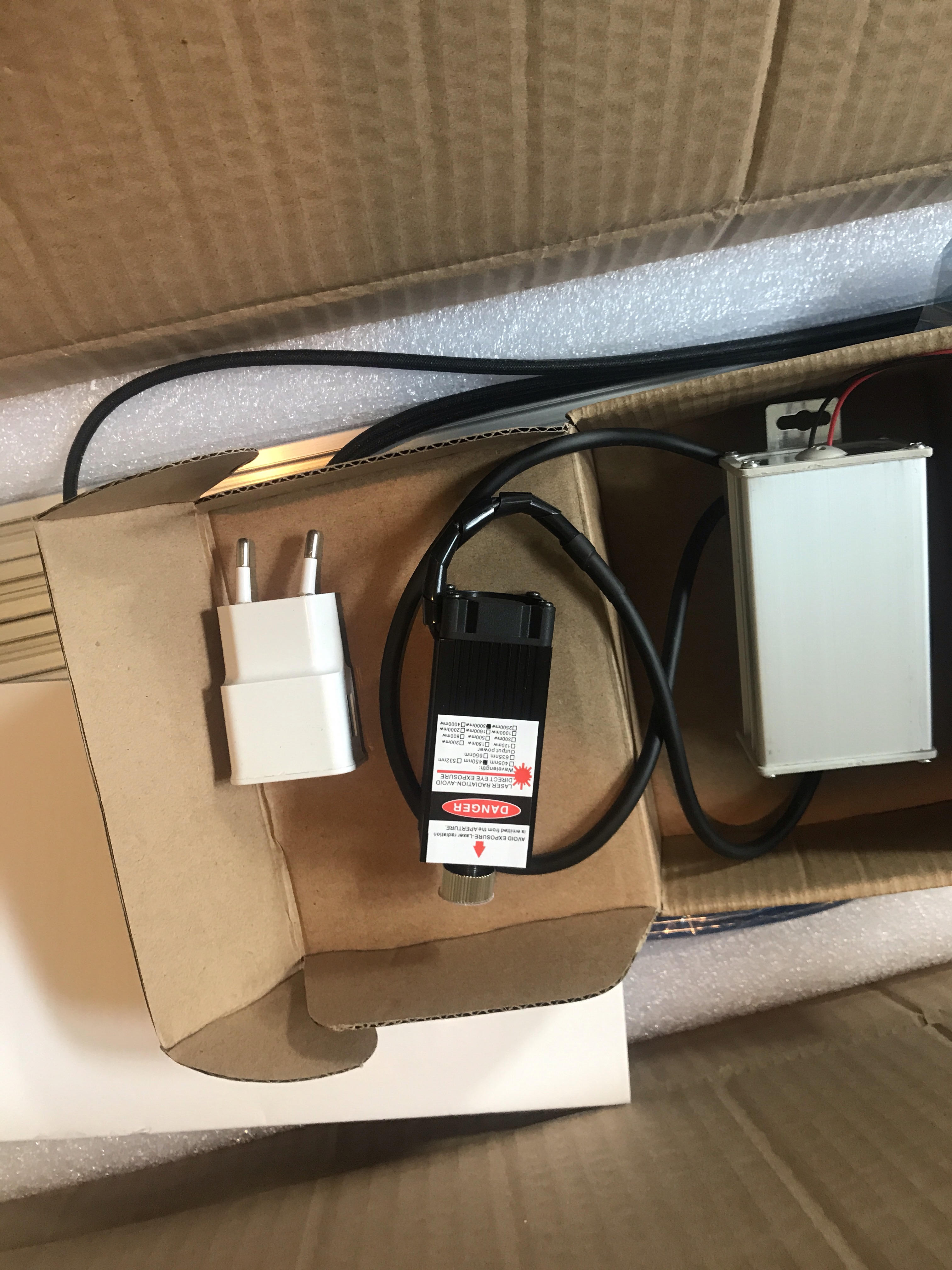

Эта херня пришла вместе со станком, посмотрите как она приклеена к алюминиевому корпусу через кусок макетной платы, лазер тоже написано что 3000мВт, но почему то я сомневаюсь.
Посмотрите, здесь есть 3Вт мощности:
file 20.jpg (10365 просмотров) <a class='original' href='./download/file.php?id=152632&mode=view' target=_blank>Загрузить оригинал (1.98 МБ)</a>
file 21.jpg (10365 просмотров) <a class='original' href='./download/file.php?id=152634&mode=view' target=_blank>Загрузить оригинал (1.82 МБ)</a>

vit_rus
Сообщения: 121
Зарегистрирован: 03 ноя 2013, 17:55
Репутация: 36
Откуда: Челябинск
Сообщение vit_rus »
Похоже на LM3409
Посмотрите внимательно на 3 ногу мелкой микросхемы, это сигнал управления En.
Напряжение только гляньте на этой ножке, там контрольная точка есть, если там 12 вольт, то нужно будет чуть изменить подключение на плате. Иначе 12 вольтами убьете ардуинке выход.

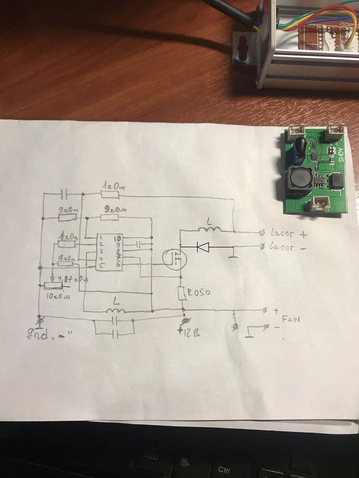

maga_ges
Сообщения: 95
Зарегистрирован: 02 июн 2017, 02:01
Репутация: 20
Настоящее имя: Магомед
Сообщение maga_ges »
Срисовал схему с драйвера. Так и не понял как работает драйвер, получается что контроллер дергает питанием всей схемы чтобы выжигать точки?
file 23.jpg (10340 просмотров) <a class='original' href='./download/file.php?id=152643&mode=view' target=_blank>Загрузить оригинал (459.92 КБ)</a>

vit_rus писал(а):Похоже на LM3409
Если вход EN микросхемы 3409 отсоединить от 12В и подключить к выходу Out1 автономного контроллера, ttl логика же должна заработать по идее? По даташиту 3049 все что выше 1,74В на входе EN считается как лог.1
ttl это же ШИМ сигнал?
Как считаете?

По срисованной схеме 3 вывод странно подключен, точно нет ошибки?
Можно крупнее этот участок платы?

maga_ges писал(а): Если вход EN микросхемы 3409 отсоединить от 12В и подключить к выходу Out1 автономного контроллера, ttl логика же должна заработать по идее? По даташиту 3049 все что выше 1,74В на входе EN считается как лог.1
Должна работать. Можно проверить, отрезать дорожку от 3 ножки микросхемы, и попробовать подать на нее 0 и 5 вольт поочереди, должен включаться и выключаться.

vit_rus писал(а):По срисованной схеме 3 вывод странно подключен, точно нет ошибки?
Да, была ошибка, исправил
file 23.jpg (10317 просмотров) <a class='original' href='./download/file.php?id=152652&mode=view' target=_blank>Загрузить оригинал (461.52 КБ)</a>
file 24.jpg (10317 просмотров) <a class='original' href='./download/file.php?id=152653&mode=view' target=_blank>Загрузить оригинал (2.65 МБ)</a>
vit_rus
Сообщения: 121
Репутация: 36
Откуда: Челябинск
Сообщение vit_rus »
Можно отпаять L с платы, тот что идет на 3 ножку мсх.
И подать прямо на контроольную точку (облуженный пятачок на дорожке от 3 ножки) Out1 с ардуино
maga_ges
Сообщения: 95
Репутация: 20
Так и сделаю, контроллер еще не собрал, модули едут из китая. Как приедут соберу. С родным контроллером еще не запускал, получается что с родным контроллером лазер может выжигать только черные точки и все?
