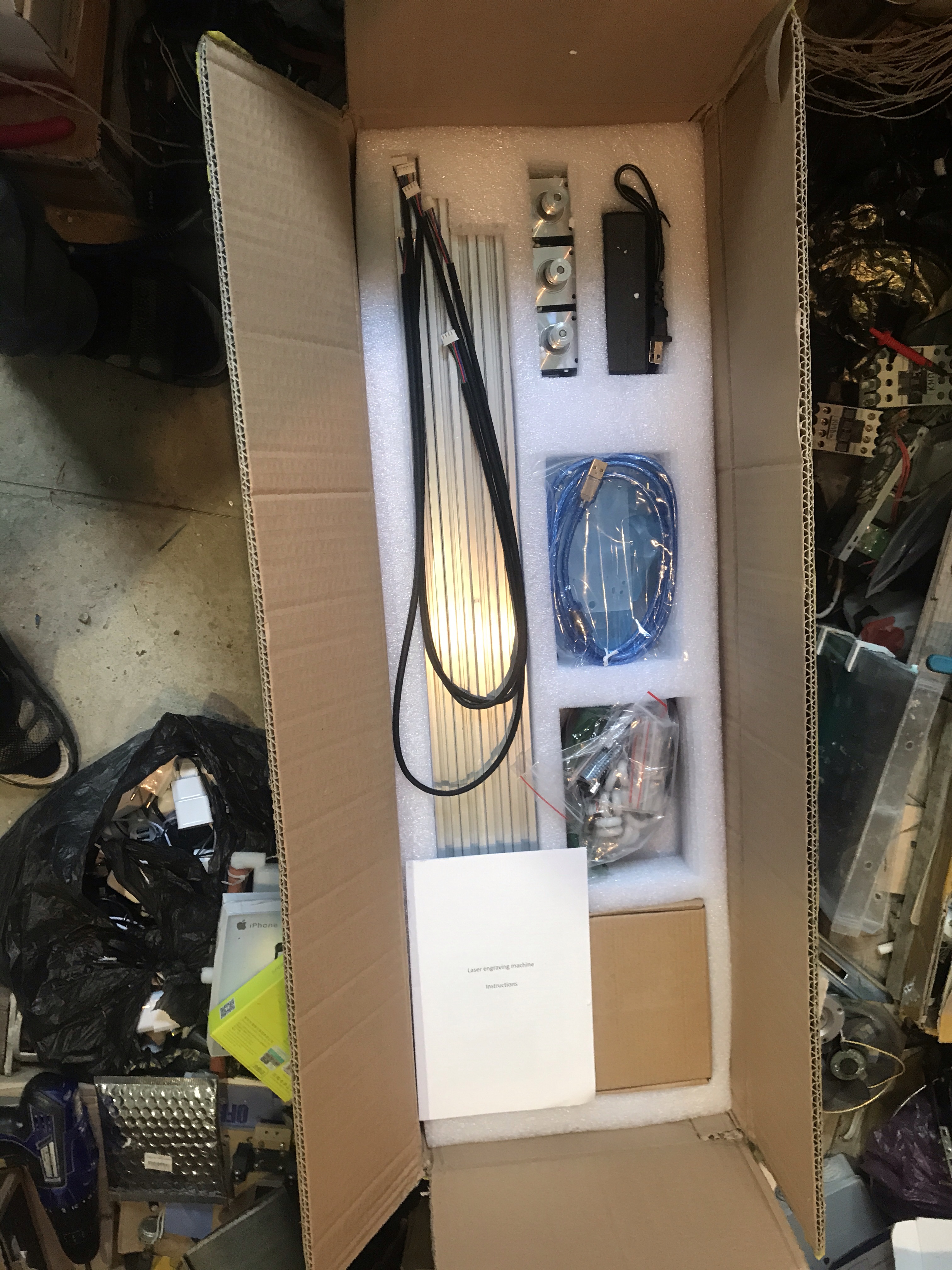

Эта херня пришла вместе со станком, посмотрите как она приклеена к алюминиевому корпусу через кусок макетной платы, лазер тоже написано что 3000мВт, но почему то я сомневаюсь.
