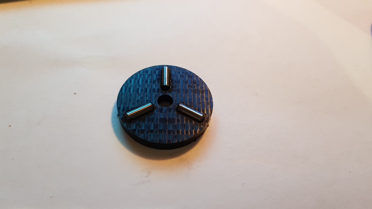

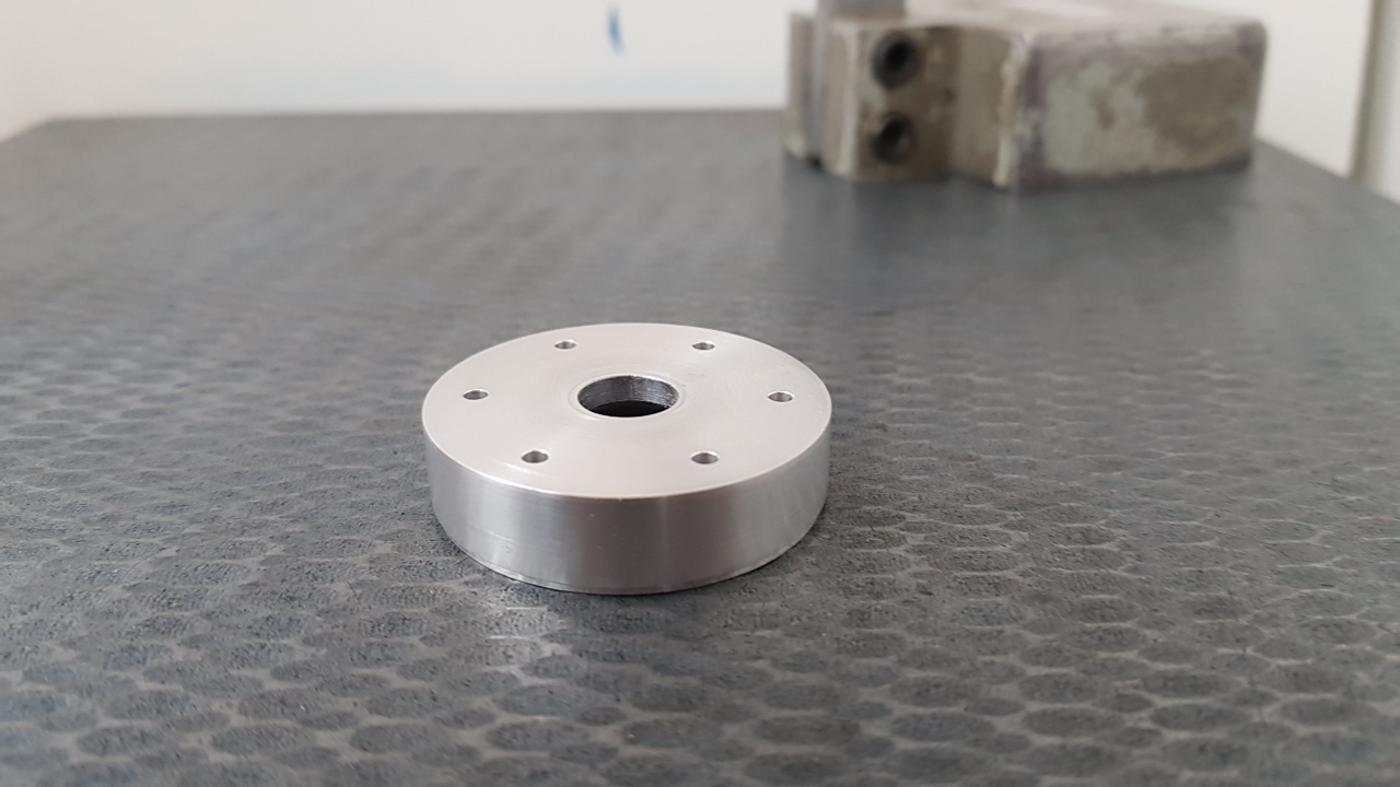

Возвращаясь к теме датчика касания...
Пока что сделал нижнюю крышку и держатель штырьков из ПОМ
2018-12-09 14-04-33.JPG (3967 просмотров) <a class='original' href='./download/file.php?id=152243&sid=b0b953ebf9393d22f83cf364b0f7a758&mode=view' target=_blank>Загрузить оригинал (233.62 КБ)</a>
2018-12-08 21-37-19.JPG (3967 просмотров) <a class='original' href='./download/file.php?id=152244&sid=b0b953ebf9393d22f83cf364b0f7a758&mode=view' target=_blank>Загрузить оригинал (168.19 КБ)</a>

Kiriller
Сообщения: 834
Репутация: 124
Настоящее имя: Кирилл
Откуда: Жуковский, М.О.
Re: Проект фрезера по дереву и не очень
Сообщение Kiriller »
А зачем ты его сам делать решил? Продаются же за вполне адекватные деньги?
ScrewDriver
Сообщения: 1866
Репутация: 498
Настоящее имя: Василий
Сообщение ScrewDriver »
Kiriller писал(а):А зачем ты его сам делать решил? Продаются же за вполне адекватные деньги?
Потому что могу ;)
Не понравится - куплю Haimer 3d... вот он - вполне адекватных денег стоит :good:
Мой Ютуб канал.

Nonstopich
Сообщения: 959
Репутация: 284
Сообщение Nonstopich »
Э, мужики не разводите.
Я, вот, кстати, тоже озабочен отсутствием этой штуки для поиска краев.
Василий, а у тебя проводной будет?
ScrewDriver
Сообщения: 1866
Репутация: 498
Nonstopich писал(а):Э, мужики не разводите.
Сначала точно будет проводной, а потом будем посмотреть... есть идея использовать какую-нибудь микросхему с выводом отслеживания несущей...
Для начала надо дс/дс сделать и подавать на шарики вольт 50-70
Мой Ютуб канал.

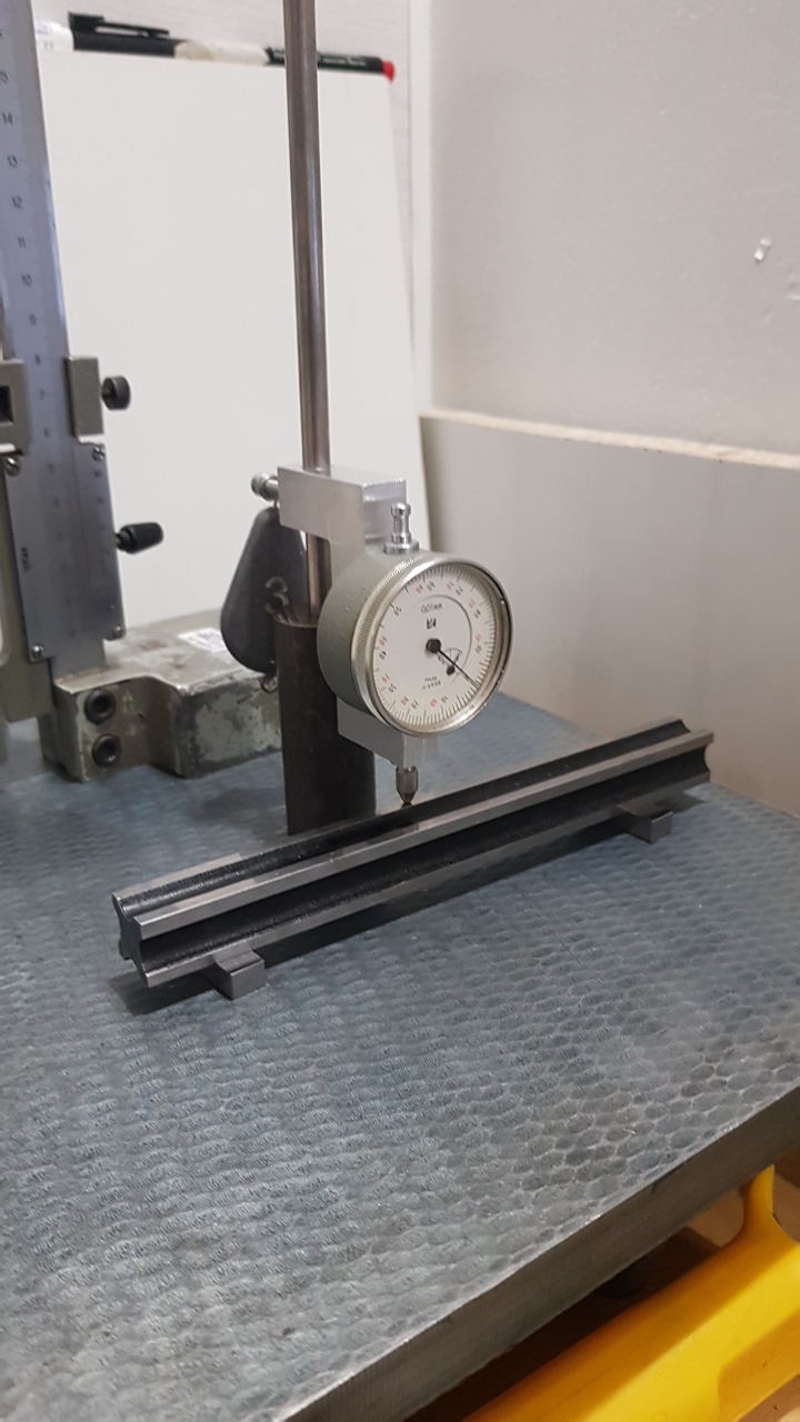

ScrewDriver
Сообщения: 1866
Репутация: 498
А пока вот такую мерилку себе соорудил ;)
Основание пруток ст45 25мм, пришабрил по плите.
2018-12-10 19-39-47.JPG (3727 просмотров) <a class='original' href='./download/file.php?id=152354&sid=b0b953ebf9393d22f83cf364b0f7a758&mode=view' target=_blank>Загрузить оригинал (290.38 КБ)</a>
В противовес грузик :hehehe:
Основная идея - сделать стойку с мелким основанием.
Общий вес - 0.5 кг вышел

Kiriller
Сообщения: 834
Репутация: 124
Как она действует, и что мериет?
ScrewDriver
Сообщения: 1866
Репутация: 498
как действует ИЧ-2?
Меряет отклонение поверхности детали от базовой - по которому ездит основание измерителя.
На фото меряет насколько ровная линейка четырехгранная
