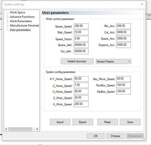

SNS писал(а):у меня пока такие настройки.
Спасибо, завтра (сейчас уже лень идти к станку) свои гляну, но ускорения я точно занизил, а перед этим пресет использовал "нормальные настройки", может там и порылась собака. Моторы то всё же не совсем для производства ( Но я позже заменю, отложил в корзинку и моторы и драйвера, просто не всё сразу. Тем более нужно победить и добиться хотя бы того, что было ранее.

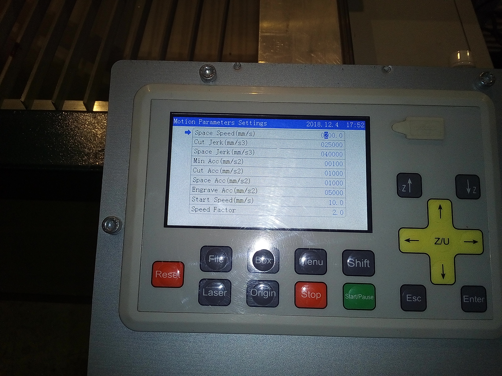

Вопрос чуть не по теме: а что значит коэффициент скорости? спид фактор. В мануале пытался понять с гуглопереводом, но всё, что понял это множитель, так чего? Всех скоростей и ускорений? Я ставил 1 и не заметил изменений, как и на 3...

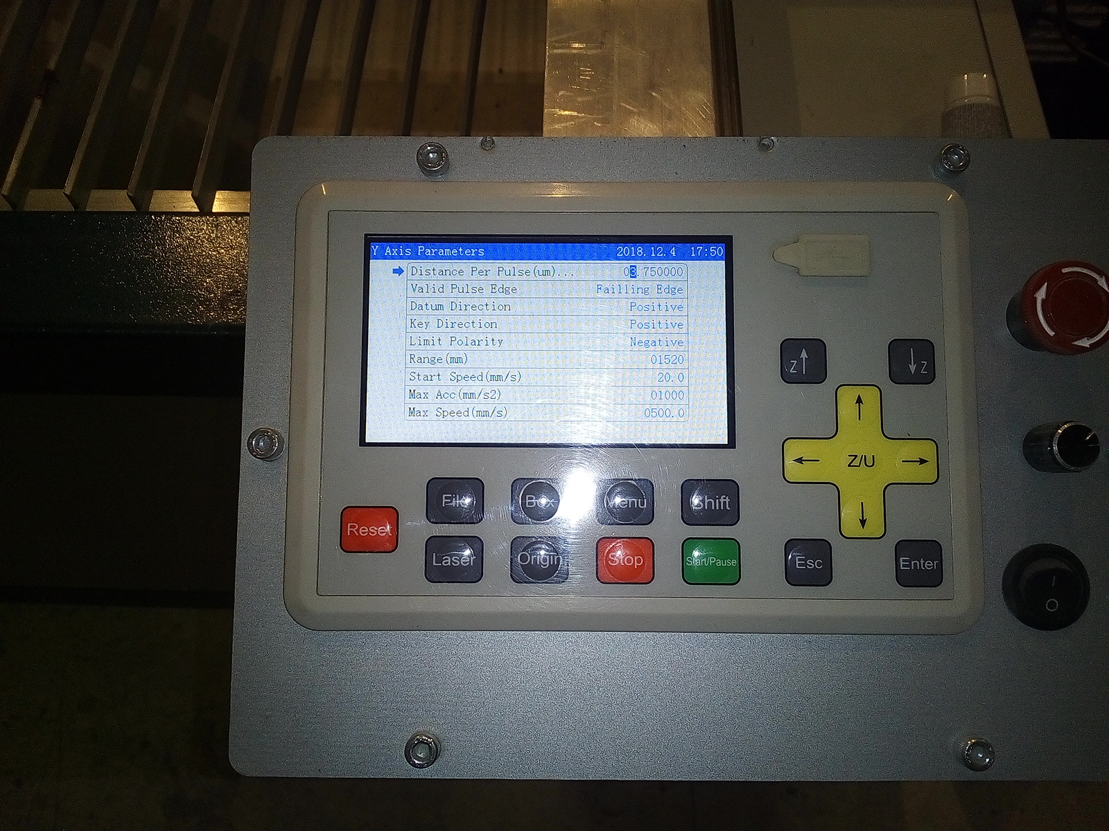

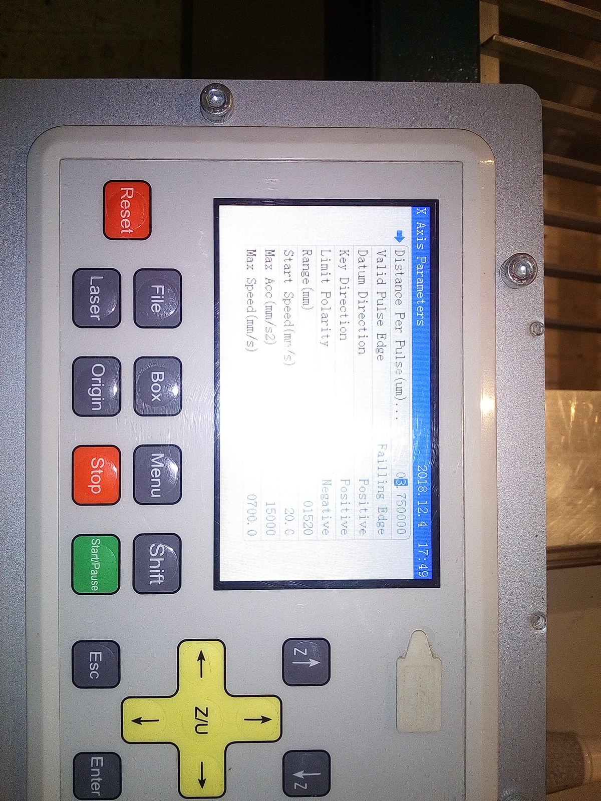

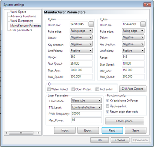

Прошу прощения, в единицах задается параметр "speed factor".
Мои настройки осей на скринах, но за их оптимальность не отвечаю, если что, более опытные форумчане подправят...
IMG_20181204_124522.jpg (3957 просмотров) <a class='original' href='./download/file.php?id=151942&sid=453d7918b7d00f39839cb04742bd552e&mode=view' target=_blank>Загрузить оригинал (1.1 МБ)</a>
IMG_20181204_124552.jpg (3957 просмотров) <a class='original' href='./download/file.php?id=151943&sid=453d7918b7d00f39839cb04742bd552e&mode=view' target=_blank>Загрузить оригинал (1.04 МБ)</a>
IMG_20181204_124810.jpg (3957 просмотров) <a class='original' href='./download/file.php?id=151944&sid=453d7918b7d00f39839cb04742bd552e&mode=view' target=_blank>Загрузить оригинал (1.06 МБ)</a>

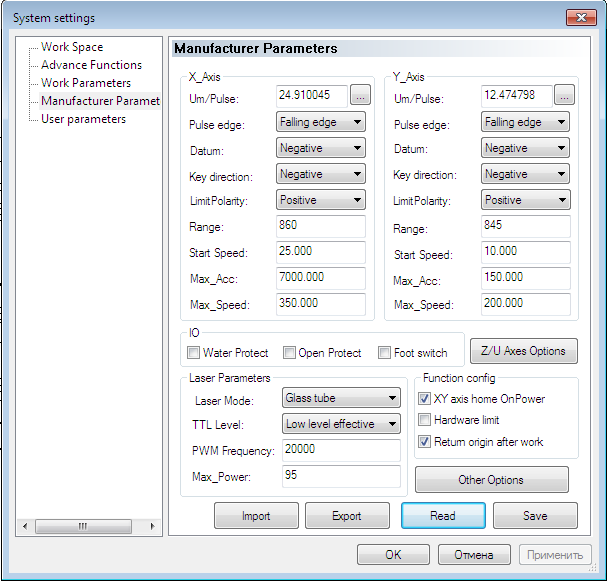

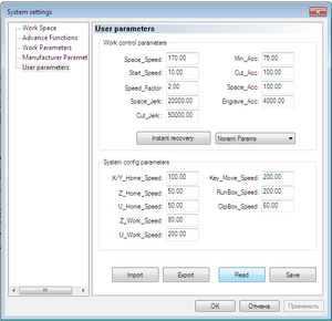

А вот мои, только скрины из софтины (кстати вырезал таки деталь, на которой всё время сдвиги были. Всё же именно ускорения (в паре с моим мотором) не давали житья. Поставлю позже 57-ой мотор (в смысле 2357 есть) с поворотки фрезера, а там видно будет.
Безымянный.png (3949 просмотров) <a class='original' href='./download/file.php?id=151945&sid=453d7918b7d00f39839cb04742bd552e&mode=view' target=_blank>Загрузить оригинал (23.66 КБ)</a>
Безымянный2.png (3949 просмотров) <a class='original' href='./download/file.php?id=151946&sid=453d7918b7d00f39839cb04742bd552e&mode=view' target=_blank>Загрузить оригинал (38.88 КБ)</a>

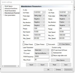

SNS
Сообщения: 82
Зарегистрирован: 08 фев 2018, 22:37
Репутация: 10
Re: Проблема ухода координат на AWC708 lite
Сообщение SNS »
пока такое накручено
1.jpg (3925 просмотров) <a class='original' href='./download/file.php?id=151950&sid=453d7918b7d00f39839cb04742bd552e&mode=view' target=_blank>Загрузить оригинал (66.46 КБ)</a>
2.jpg (3925 просмотров) <a class='original' href='./download/file.php?id=151951&sid=453d7918b7d00f39839cb04742bd552e&mode=view' target=_blank>Загрузить оригинал (55.1 КБ)</a>

SNS писал(а):пока такое накручено
ну тут жесть для меня.. с такими ускорениями и скоростями только Х сможет работать да и то под вопросом )
Так чтоже такое спидфактор? Множитель для всех параметров?

Dimka_almighty писал(а):Рывок - изменение ускорения (ускорение ускорения :) ) - https://ru.wikipedia.org/wiki/%D0%A0%D1 ... %BA%D0%B0)
Почитай мануал к более старому контроллеру. Страница 27 (самой пфд-ки). Там и ориентиры цифр есть.
http://www.lightobject.info/download/ma ... Manual.pdf .
Полистай мануал к старому контроллеру, там более подробно все расписано.
Станет понятнее немного, по крайней мере мне помогло..
спидфактор - как раз тот параметр, который за "жесткость" и "резкость" работы станка отвечает.
