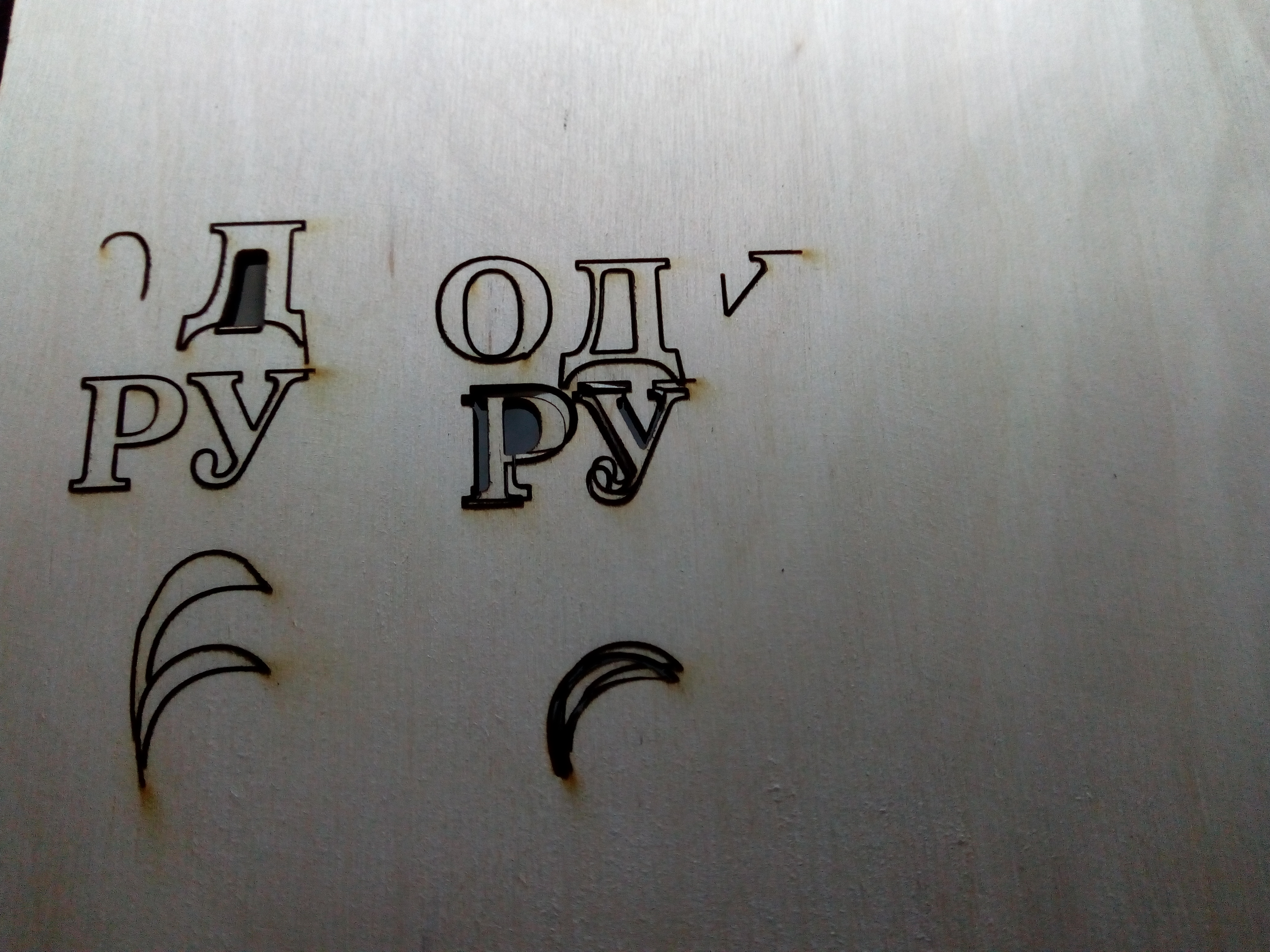

Описание станка, основные характеристики: моторы нема17, контроллер авц708 лайт, труба 40Вт, драйвера 6560
Рабочее поле: 900*900
Обрабатываемые материалы: фанера
Чертежи, фото, видео станка: не дам :hehehe:
Примеры изделий (фото): не много пока
Вопросы: Уходят координаты. В основном почему-то при работе с деталью, а не на тестах. Ниже фото и описание.
Что пробовал: тесты с разными скоростями
Что плучилось: нифига
Что не получилось: ФсйО
Ориентировочный бюджет: на что?
Собственно не могу понять причину: на ардуине (до покупки AWC708) пропусков нифига небыло, всё чётко, да и тут пока тестировал/настраивал не замечал, а как чуть больше 10-20см пускаю на гравировку и резку - косяки вылазить начали.
IMG_20181130_202343580.jpg (4527 просмотров) <a class='original' href='./download/file.php?id=151559&mode=view' target=_blank>Загрузить оригинал (3.66 МБ)</a>
IMG_20181130_201748377.jpg (4527 просмотров) <a class='original' href='./download/file.php?id=151560&mode=view' target=_blank>Загрузить оригинал (4.08 МБ)</a>

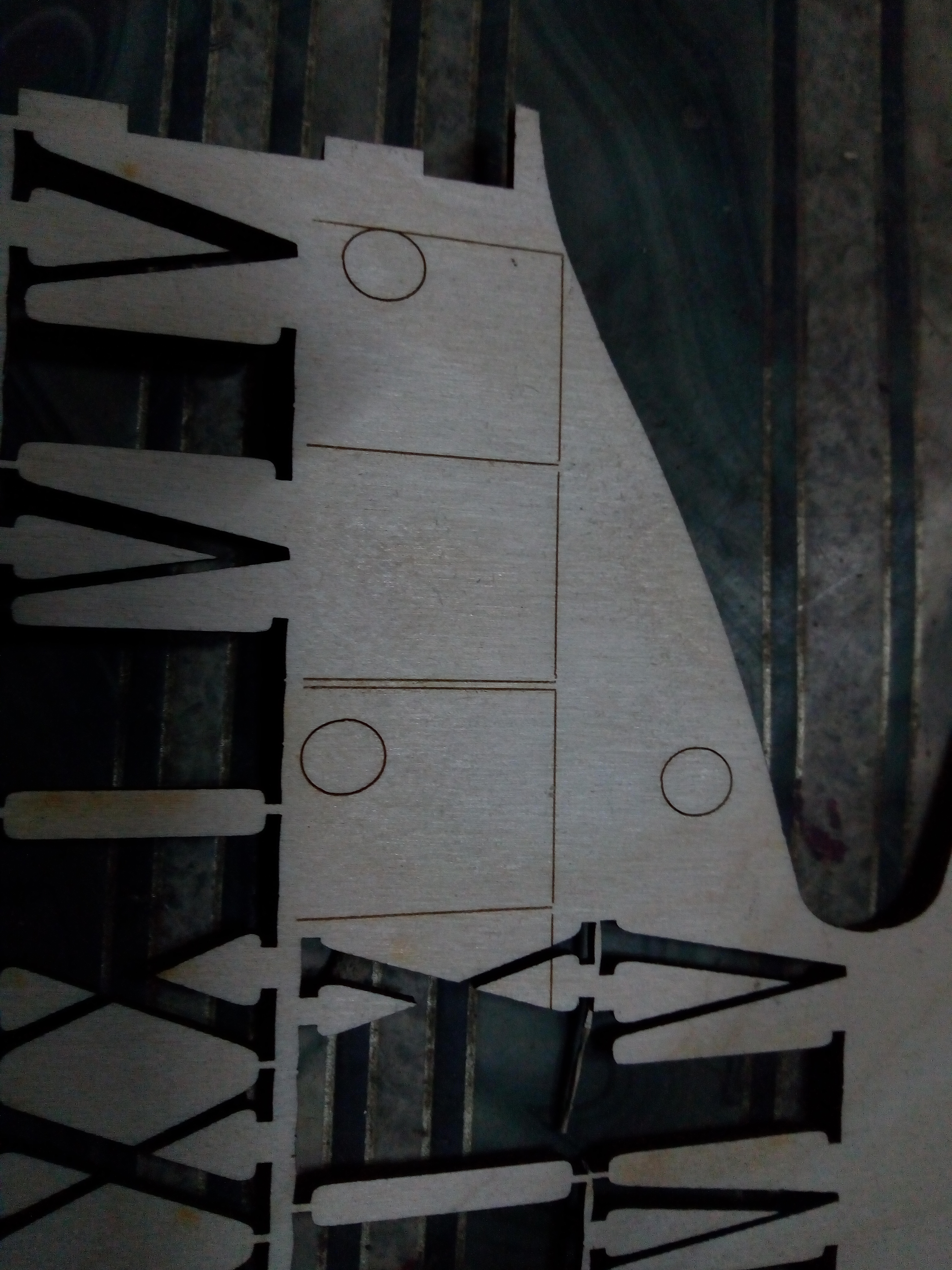

На фото с кружочками это тест резки на скорости 20 и мощности 11 (по контуру как бы) и повторение раз 5-6, с выключением станка, а где буквы - рабочая УП, скорость реза 7. После 2-3 букв в какой-то момент слышно даже, что пропуск шагов происходит и рез смещается.
Это получается, что крутые контроллеры более нежные, чем ардуина??? В смысле провода на моторы от драйверов не экранированы, без позолоченных разъёмов у меня и т.п.
п.с. повторюсь, на ардуине вообще небыло подобного (ну кроме как по началу, на принтерных милиписечных драйверах, пока эти драйвера не поставил)

причем тут контроллер и провода. твой нема 17 тупо не держит нагрузку от этой оси и пропускает шаги. или не превышай скорость и ускорение. а лучше сразу поставь нема 23

там где стоит редуктор 1/2, с контроллера на мотор идет удвоенная частота Step/Dir, против той оси где нет редуктора. а с повышением частоты, шаговики конкретно теряют в мощности крутящего момента.. т.е. в зависимости от частоты крутящий момент на выходе редуктора совсем не в два раза больший..

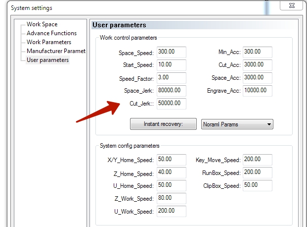

покажи свой скрин - user parameters

На Руиде есть первоначальная скорость страгивания оси, есть максимальная скорость, есть скорость ручного движения с морды контроллера (в вендорах); есть скорость реза, есть скорость гравировки, есть скорость холостых пробегов, есть скорость хоумления (в юзерских настройках рдворкса); есть скорость ручного перемещения, есть корректировка скорости выполняющегося задания (на морде станка). Ах да, еще при использовании программы для Андроида есть пониженная скорость для точного ручного перемещения. :)
И все это богачество где-нибудь да прописано. И все это приходится понимать, что за что отвечает. Иначе будет много траблов от взаимного непонимания между оператором и станком. Все постепенно приходит с опытом или с подглядыванием и расспросами бывалого оператора.

позже или завтра сделаю. Судя по всему как я подсознательно и понимал, именно ускорение общее косячило + поставил стартовые скорости 10. Поставил сейчас так, что он плааавно стартует что с пульта, что при выполнении уп - раз 5 запускал разные тесту с резом - вроде всё хорошо.

Помимо настроек ускорения, измеряемого в мм*сек2 есть еще настройка так называемого рывка, "jerk" (мм*сек3)
этот параметр по моему от 1 до 3 задается.
У меня по умолчанию стояло 3, и портал очень жестко трогался и тормозил...
Прям удары были какие-то.
При выполнении кучи мелких движений был ваще атас - сплошной грохот стоял..
Поменял это значение на 1 (вроде бы, в данный момент посмотреть не могу) - стало гораздо лучше.

Umnik писал(а):У меня по умолчанию стояло 3
Да, джерк - рывок (по принтерам знаю), но тут он в десятках тысяч. Вот и путаю. Вообще терпимо когда джерк резки 40000, а перемещений 50000

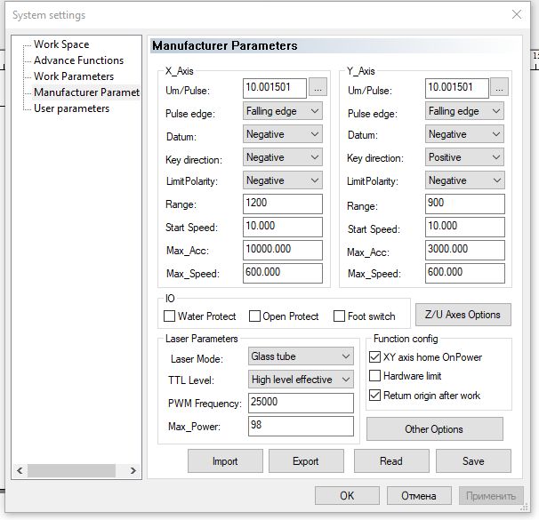

У моего так (это просто умолчания, станок не подключен)
7b4ea48282.jpg (4367 просмотров) <a class='original' href='./download/file.php?id=151895&mode=view' target=_blank>Загрузить оригинал (135.73 КБ)</a>

https://clip2net.com/s/3YnuqFJ
у меня пока такие настройки.
и к стати , у меня одновременное нажатие стоп+стрелка, не работает. нет ни какого точного перемещения. установлена версия 7.95.5
