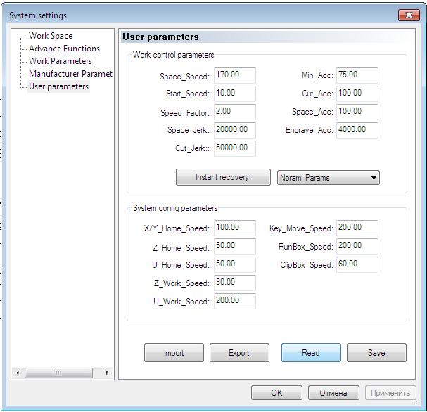

SNS писал(а):у меня пока такие настройки.
Спасибо, завтра (сейчас уже лень идти к станку) свои гляну, но ускорения я точно занизил, а перед этим пресет использовал "нормальные настройки", может там и порылась собака. Моторы то всё же не совсем для производства ( Но я позже заменю, отложил в корзинку и моторы и драйвера, просто не всё сразу. Тем более нужно победить и добиться хотя бы того, что было ранее.

Вопрос чуть не по теме: а что значит коэффициент скорости? спид фактор. В мануале пытался понять с гуглопереводом, но всё, что понял это множитель, так чего? Всех скоростей и ускорений? Я ставил 1 и не заметил изменений, как и на 3...

Прошу прощения, в единицах задается параметр "speed factor".
Мои настройки осей на скринах, но за их оптимальность не отвечаю, если что, более опытные форумчане подправят...

А вот мои, только скрины из софтины (кстати вырезал таки деталь, на которой всё время сдвиги были. Всё же именно ускорения (в паре с моим мотором) не давали житья. Поставлю позже 57-ой мотор (в смысле 2357 есть) с поворотки фрезера, а там видно будет.

ну тут жесть для меня.. с такими ускорениями и скоростями только Х сможет работать да и то под вопросом )
Так чтоже такое спидфактор? Множитель для всех параметров?

Dimka_almighty писал(а):Рывок - изменение ускорения (ускорение ускорения :) ) - https://ru.wikipedia.org/wiki/%D0%A0%D1 ... %BA%D0%B0)
Почитай мануал к более старому контроллеру. Страница 27 (самой пфд-ки). Там и ориентиры цифр есть.
http://www.lightobject.info/download/ma ... Manual.pdf .
Полистай мануал к старому контроллеру, там более подробно все расписано.
Станет понятнее немного, по крайней мере мне помогло..
спидфактор - как раз тот параметр, который за "жесткость" и "резкость" работы станка отвечает.
