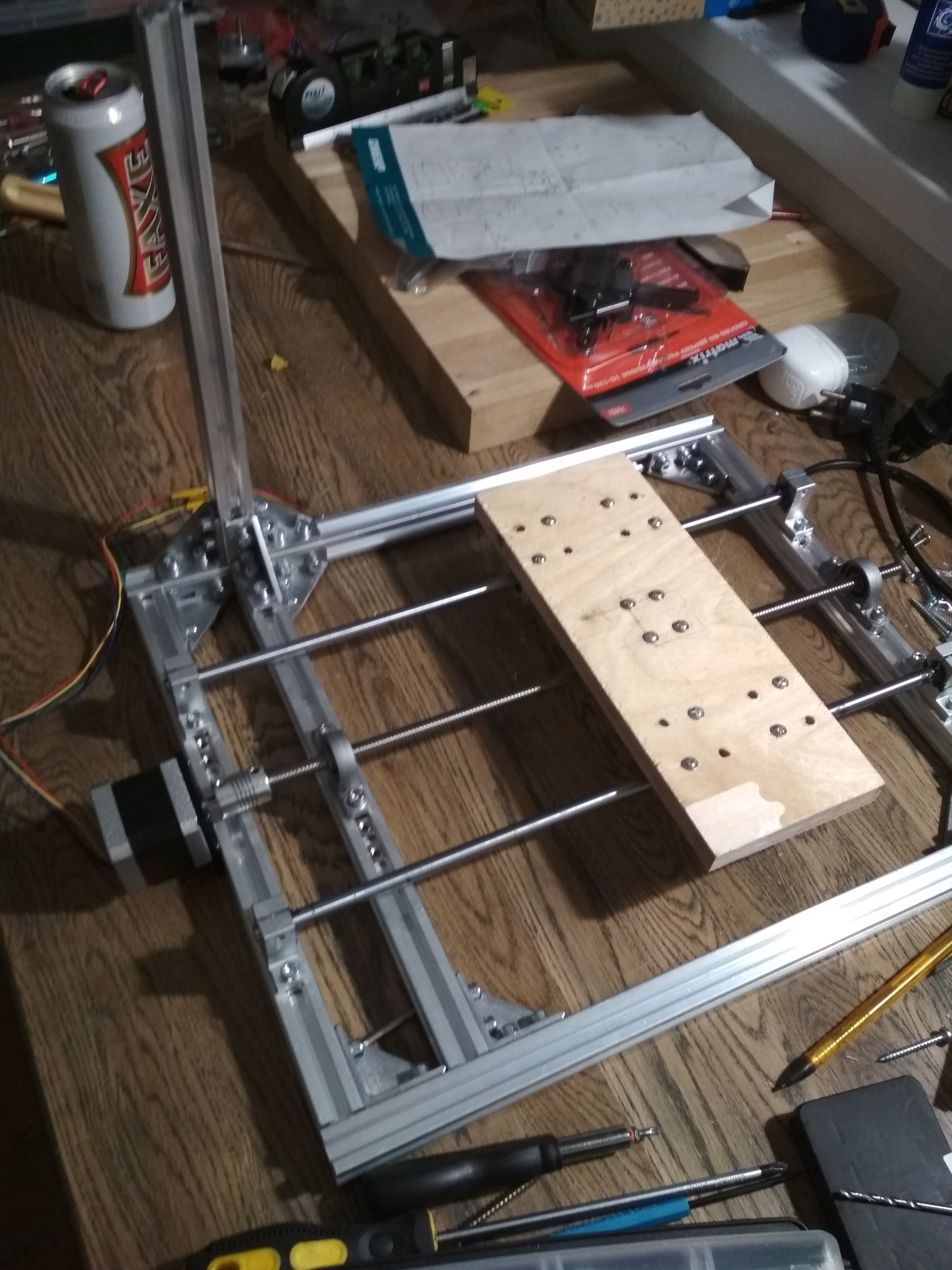

Собрали с ребенком первый станок "Кусака 1" - чистый Франкенштейн, лепили из того что было.
По Оси Х стофт две направляющие 8мм и трапециидальный винт T8 (на banggood взяли со скидками), длиной 400 мм.
О Оси Y планировался такой же набор но на 350. Китаец прислал направляющие на 350 а винт Т8 на 250. Пока переписка, суть да дело, процесс заятнулся. И тут я вспомнил, что у меня лежат SBR12 и SFU1204 ровно на 350мм.
Решение пришло спонтанно, демонтировали по Y всю мелочевку и повесили этот "суповой набор".
Так же заказал готовую ось Z на первое время.
Тут сделаю оговорку.
У меня сын увлекается робототехникой и программированием. Обучаю его Python и "упрощенный Cи" для arduino. Ну ему хочется, чтобы в результате что нибудь двигалось, крутилось, перемещалось и т.д. Поэтому затеяли станок. Но не просто станок а со "стратегией" :)
Основная идея - лепим станок из г... и палок, а затем на нем делаем детали для его апгрейда. То есть чтобы он сам себя улучшал.
То есть ребенку не надоест и будет вовлечен в постоянный апгрейд.
Так вот, ось Z заказал готовую, чтобы легче начать было работу, естественно в планах собрать относительно "нормальную" ось.
И так, на сегодняшний день имеем:
Рама 350x400x300 из профиля 20x20 от соберизавод
Основание фанера 40мм 350х40
По X и Y движки Nema 17, по Z Nema 23
По Х Т8
По Y SFU1204
Управление Ardino Uno3 + CNC Shield v3 + GRBL 0.9g + Universal что то там Sender
