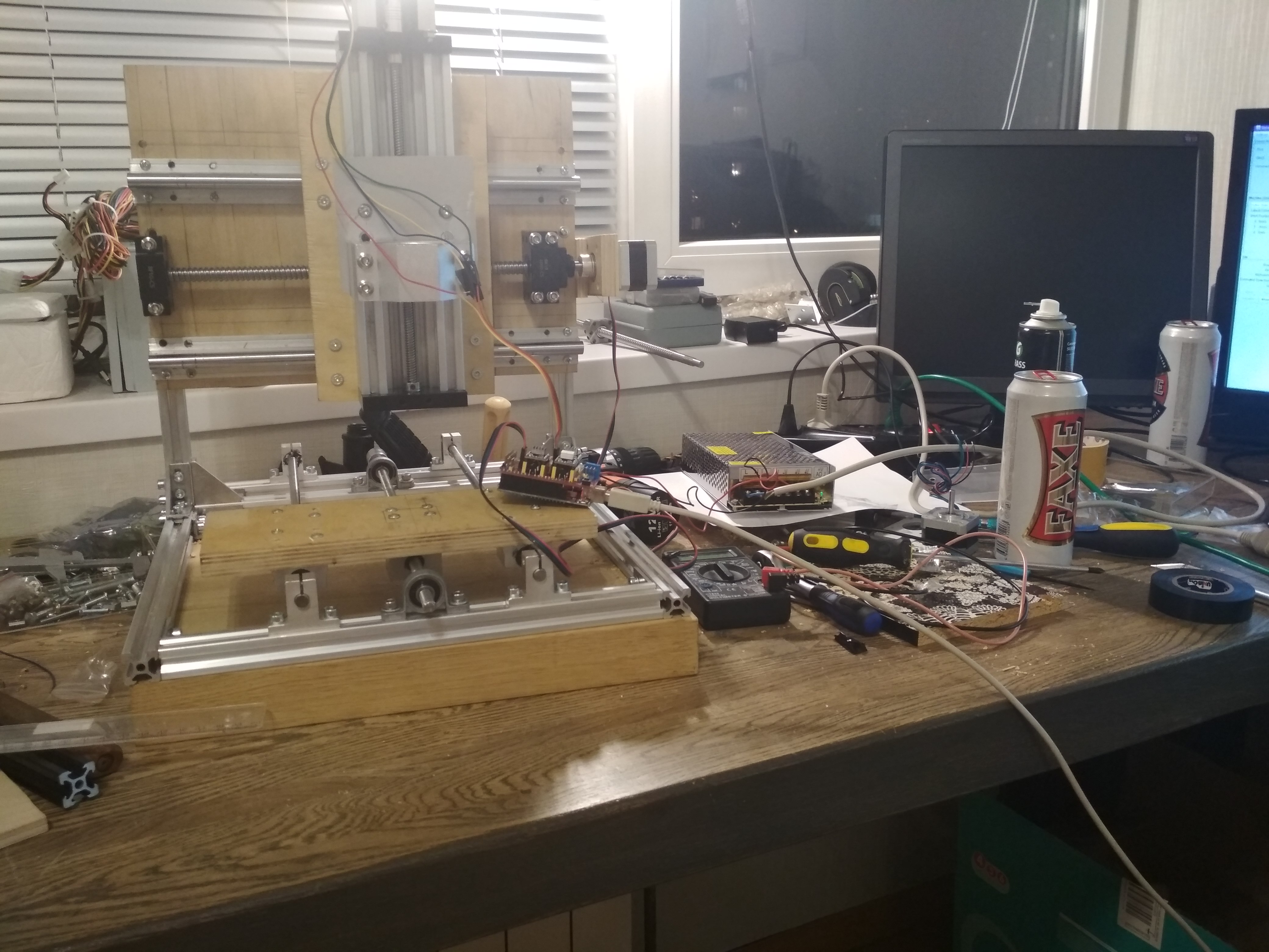

Приветствую, форумчане.
Собрали с ребенком первый станок "Кусака 1" - чистый Франкенштейн, лепили из того что было.
По Оси Х стофт две направляющие 8мм и трапециидальный винт T8 (на banggood взяли со скидками), длиной 400 мм.
О Оси Y планировался такой же набор но на 350. Китаец прислал направляющие на 350 а винт Т8 на 250. Пока переписка, суть да дело, процесс заятнулся. И тут я вспомнил, что у меня лежат SBR12 и SFU1204 ровно на 350мм.
Решение пришло спонтанно, демонтировали по Y всю мелочевку и повесили этот "суповой набор".
Так же заказал готовую ось Z на первое время.
Тут сделаю оговорку.
У меня сын увлекается робототехникой и программированием. Обучаю его Python и "упрощенный Cи" для arduino. Ну ему хочется, чтобы в результате что нибудь двигалось, крутилось, перемещалось и т.д. Поэтому затеяли станок. Но не просто станок а со "стратегией" :)
Основная идея - лепим станок из г... и палок, а затем на нем делаем детали для его апгрейда. То есть чтобы он сам себя улучшал.
То есть ребенку не надоест и будет вовлечен в постоянный апгрейд.
Так вот, ось Z заказал готовую, чтобы легче начать было работу, естественно в планах собрать относительно "нормальную" ось.
И так, на сегодняшний день имеем:
Рама 350x400x300 из профиля 20x20 от соберизавод
Основание фанера 40мм 350х40
По X и Y движки Nema 17, по Z Nema 23
По Х Т8
По Y SFU1204
Управление Ardino Uno3 + CNC Shield v3 + GRBL 0.9g + Universal что то там Sender

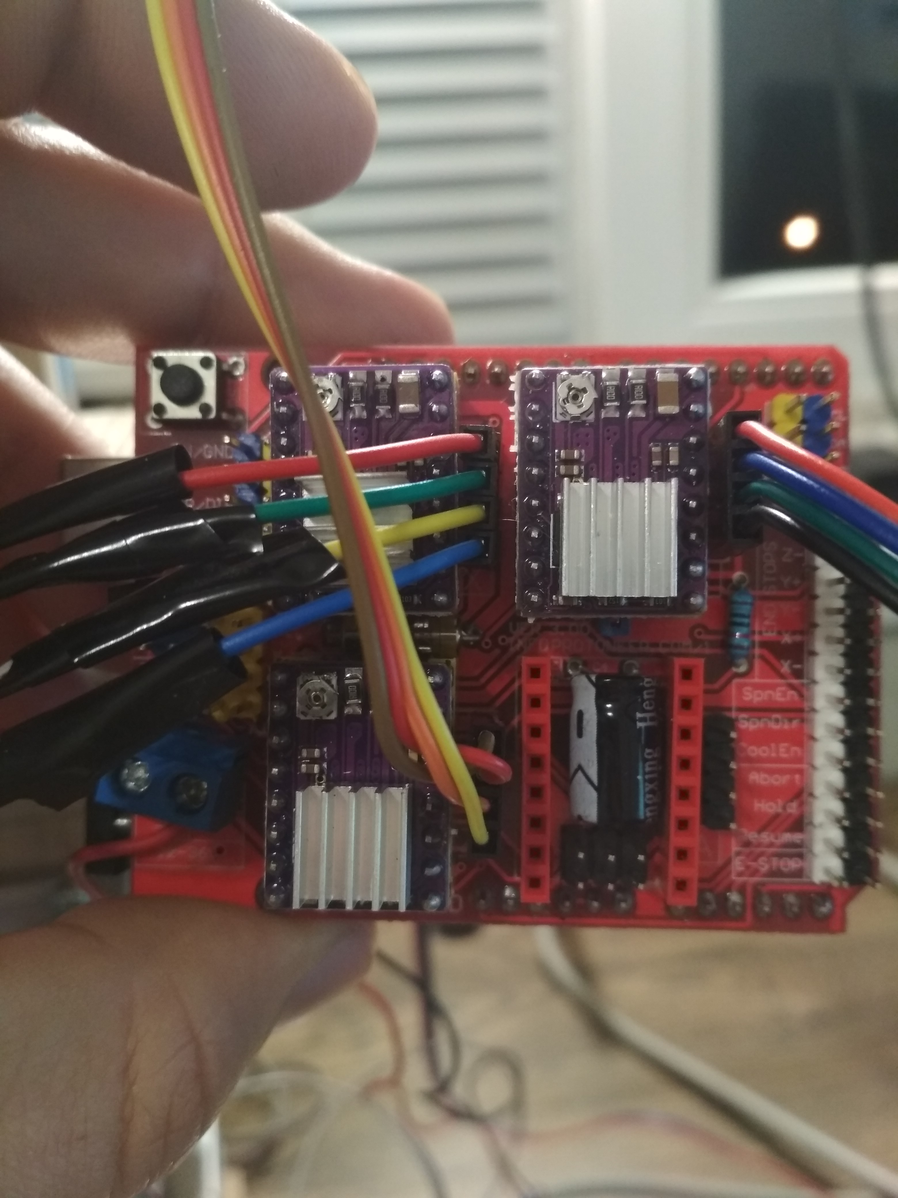

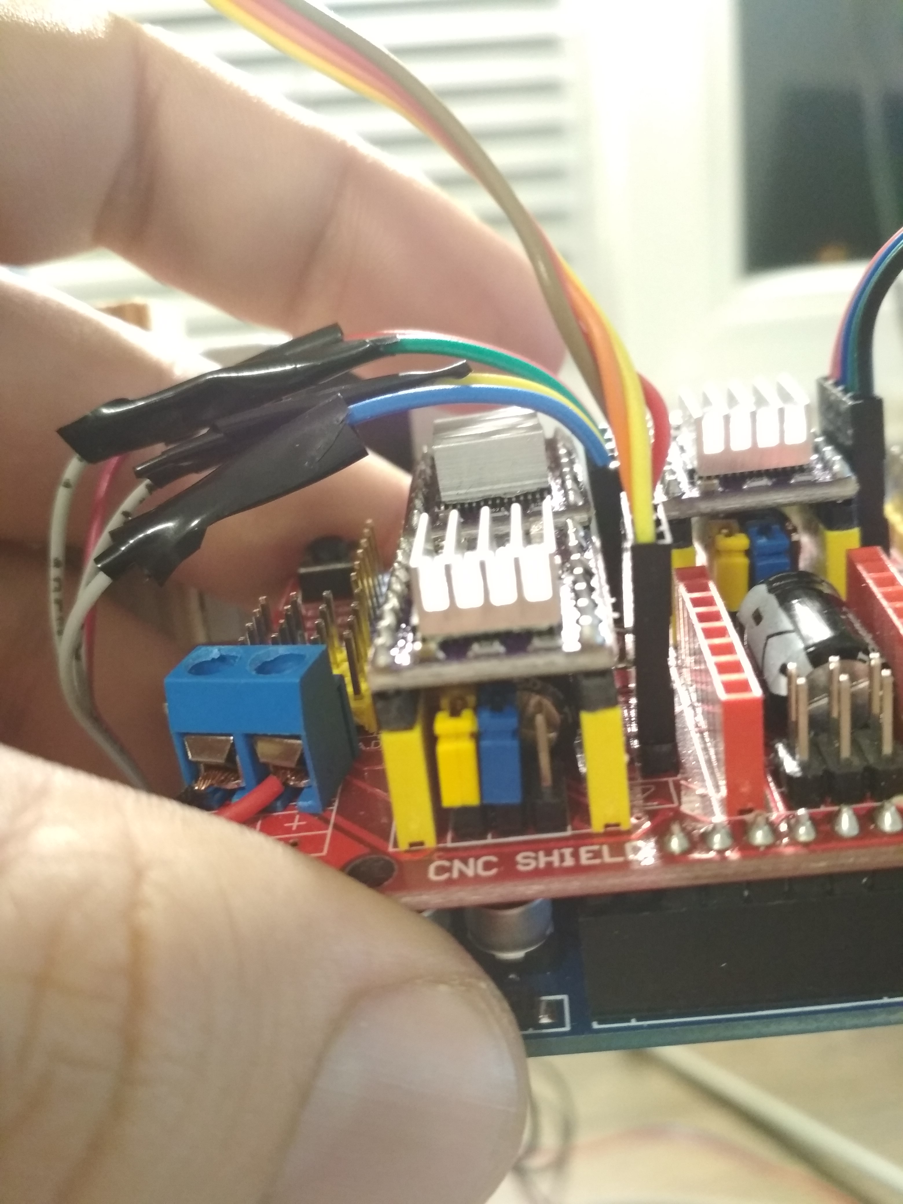

Вопрос связан со странным поведением микрошага.
Дело в том, что не смотря на выставленные джамперы, деление на микрошаги происходит очень странно (как мне кажется).

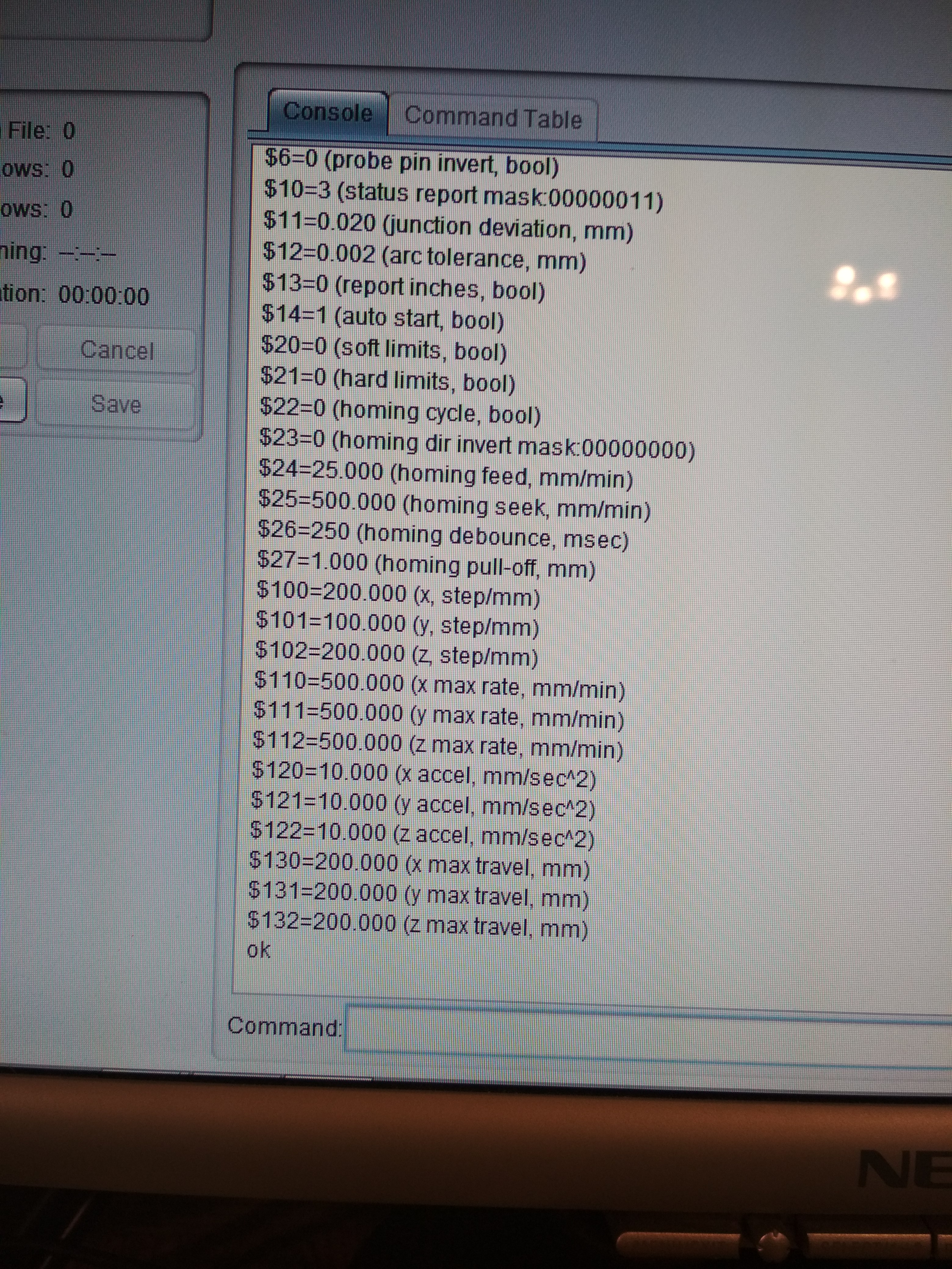

Считаю параметры для осей чтобы заполнить $100,101,102
По оси X параметры такие: угол 1,8; шаг 2мм; деление микрошага 1/8; Отсюда 360/1,8*8/2 = 800
По оси Y параметры такие: угол 1,8; шаг 4мм; деление микрошага 1/8; Отсюда 360/1,8*8/4 = 400
По оси Z параметры такие: угол 1,8; шаг 2мм; деление микрошага 1/8; Отсюда 360/1,8*8/2 = 800
Итак, должно получиться:
$100 = 800
$101 = 400
$102 = 800

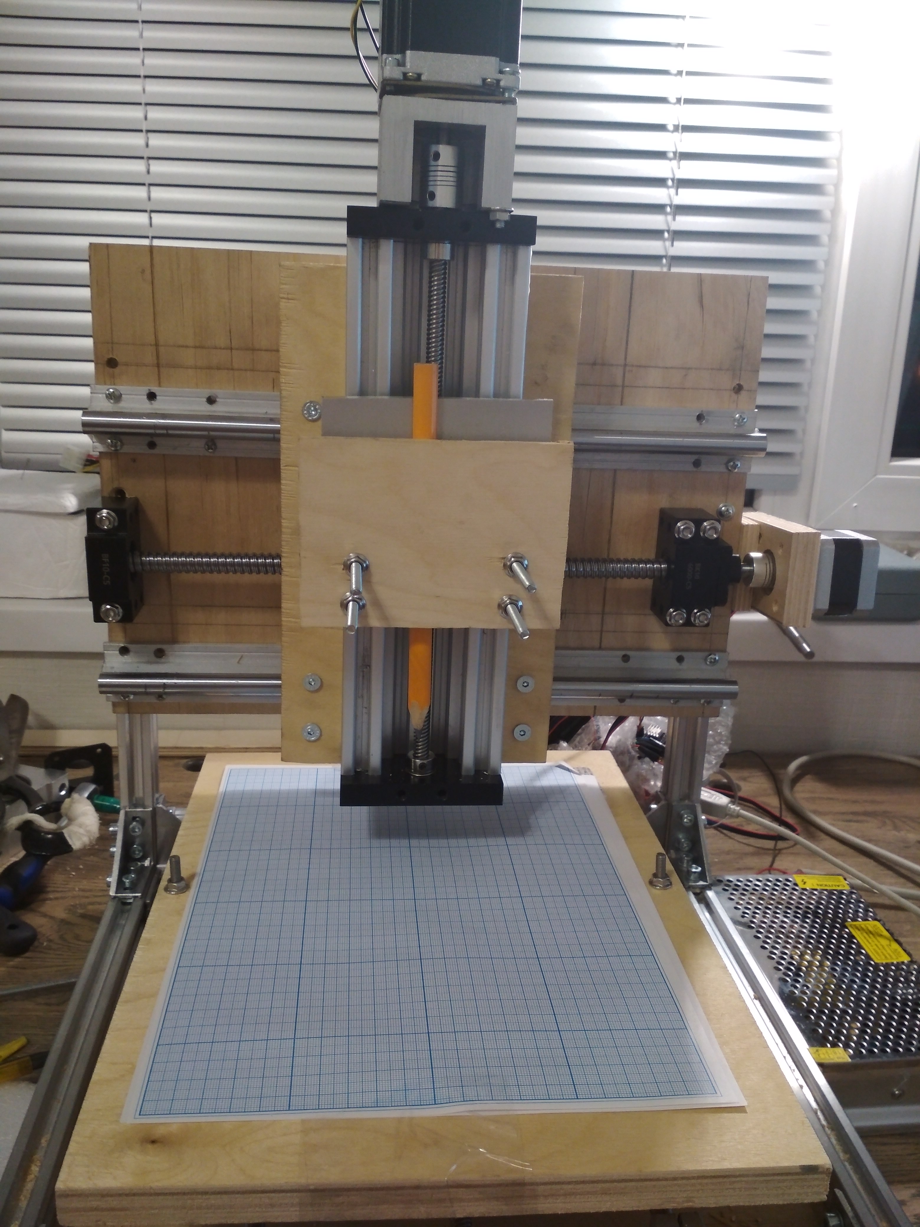

Ввожу эти параметры, цепляю карандаш, подкладываю миллиметровку и пытаюсь начертить квадрат 10 на 10 и вижу, что по осям X, Y вместо 10 мм выходит 40.
Делю все на четыре и делаю новые настройки:
$100 = 200
$101 = 100
$102 = 200
Черчу фигуры, все правильно по размерам.
Сижу и гадаю, что за фигня, что с микрошагом.
Судя по условно "правильным настройкам" микрошаг стоит 4, но при этом джамперы выставлены на 8. Подскажите как быть.

moscow
Сообщения: 512
Зарегистрирован: 27 фев 2018, 20:52
Репутация: 73
Настоящее имя: Олег Милантьев
Откуда: ПодКраснодар
Re: Первый станок "Кусака 1" и куча вопросов
Сообщение moscow »
Молодцом!
В этой платке ошибка распайки перемычек микрошага. Если не ошибаюсь, это именно та плата, где вместо +5 китаец перемычки на 0 кидает. Проверьте тестером, что именно пришло на ноги MS* драйверов. Сопоставьте с datasheet микросхемы драйвера.
daemon78
Сообщения: 1311
Репутация: 103
Сообщение daemon78 »
Спасибо, вечерком проверю.

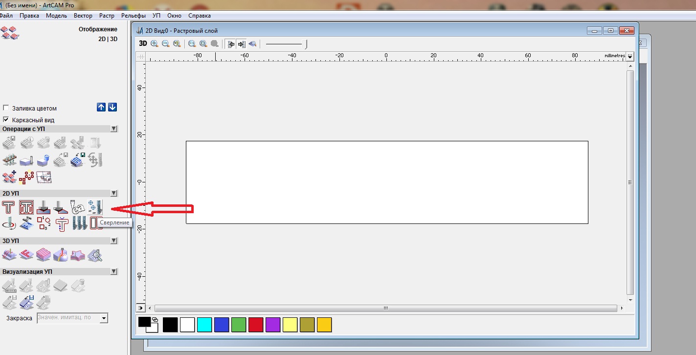

Смотрите, есть у меня фанера 16мм 300х200, именно такой размер мне и нужен. Хочу теперь фрезеровать 20 отверстий на 5мм диаметром.
Что то делать с геометрией заготовки мне не нужно - только "точно" отверстия сделать.
В моем понимании я черчу деталь в CAD системе, затем загоняю ее в арткам и уже после настроек инструмента и параметров заготовки генерирую G-код.
Но мне не понятно, как во всей этой цепочке явно прописать, что выпиливать заготовку не нужно, только отверстия сделать.
Я правильно понимаю, что в CAD я черчу ровно такой кусок фанеры как имею, затем наношу на чертеж отверстия и экспортирую в АртКам. А уже в арткаме указываю параметры заготовки, которые совпадают с чертежом, и тогда он поймет что ничего делать не надо с заготовкой, только проделать отверстия. Или тут нужен какой то другой подход?

daemon78 писал(а):Но мне не понятно, как во всей этой цепочке явно прописать, что выпиливать заготовку не нужно, только отверстия сделать.
Арткам 2008,здесь генерируется УП для сверления отверстий.

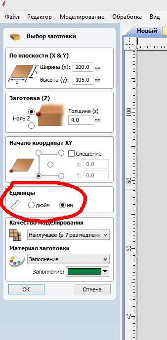

Не могу найти где с дюймов на миллиметры перейти
Сообщения: 2893
daemon78 писал(а):Не могу найти где с дюймов на миллиметры перейти
Screenshot - 14.11.2018 , 21_34_58.png (10554 просмотра) <a class='original' href='./download/file.php?id=150454&mode=view' target=_blank>Загрузить оригинал (45.3 КБ)</a>

Только что скачал Trial версию, странно, у Вас на скриншоте русский язык а при установке, не было варианта с русским языком

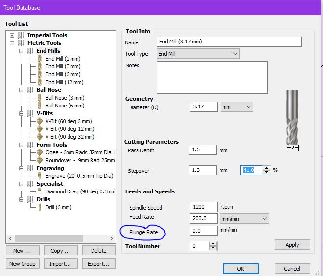

А что такое plunge rate
plungerate.JPG (10540 просмотров) <a class='original' href='./download/file.php?id=150461&mode=view' target=_blank>Загрузить оригинал (69.76 КБ)</a>
Сообщения: 2893
daemon78 писал(а):А что такое plunge rate
Вертикальная подача.

Всем большое спасибо, вчера удалось установить Aspire и выфрезеровать отверстия (именно фрезеровкой). После видео урока, сделал "чертеж" очень быстро. К сожалению, деталь не довел до конца, так как обнаружил, что ни ось X ни Y не могут пронести стол станка и пластину крепления Z над опорами ШВП . По высоте, стол размещенный на картеках на 2мм ниже чем верхний край опор, то есть у меня сильно сократилось рабочее поле.
