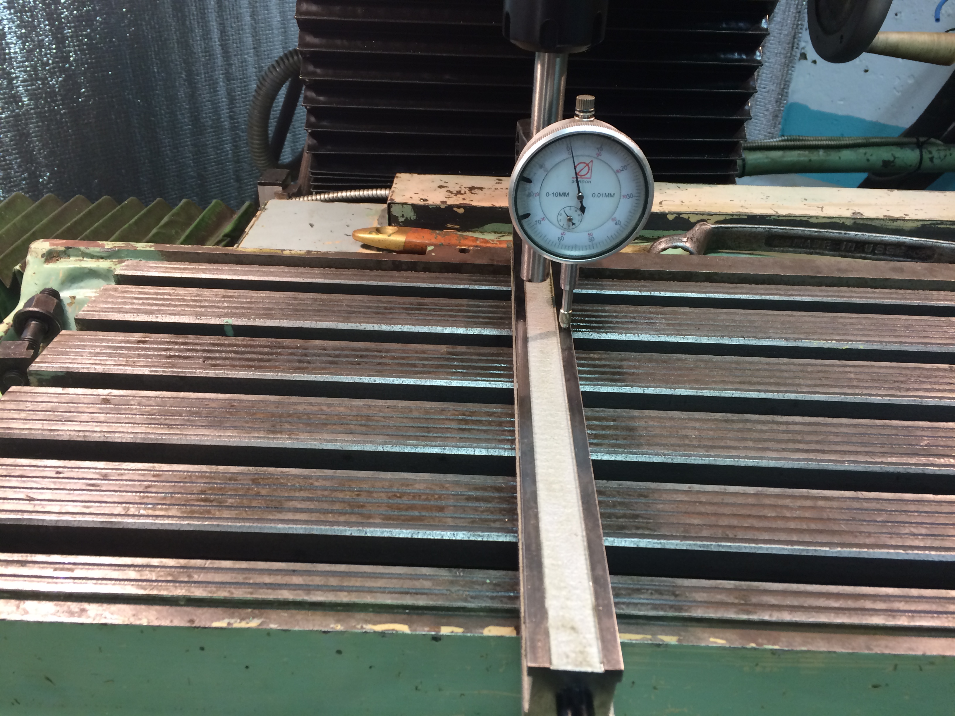

сегодня практически целый день гонял индикаторами по столу дабы проверить геометрию. Т к плоскость стола на "зеркало " никоем образом не похожа,попробовал для начала по лекальной линейке индикатором покатать
линейка.JPG (4364 просмотра) <a class='original' href='./download/file.php?id=149799&mode=view' target=_blank>Загрузить оригинал (1.97 МБ)</a>
После пары-тройки прогонов тудой-сюдой с переворотом линейки на 90 гр и чесания репы(анализа полученных отклонений) ,сделал вывод ,что купленная на барахолке новой с хранения лекальная линейка ни к черту не годиться, кривая как поросячий хвост........
Просто кончиком индикатора гонять по по поверхности стола тоже вышло не Айс,микронеровности поверхности стола приводят к такому джиттеру ,что оценить "картину в целом несколько проблематично..........
самым оптимальным способом оказалось мерить через КМД, , пока ось ползет на небольшой подаче , вполне успевал кмд-шку к поверхности притереть ну и мелкие забоины стола очень хорошо ощущались.....

Что в результате------ практически по всей плоскости стола перепад не более сотки,немного подвел правый дальний(верхний) угол ,где-то на одной трети стола перепад вылез в две сотки.
Далее прогнал плоскость торцевой фрезой диаметром 80мм, в результате напахал канав видимые глазу и слегка ощутимых на ноготь...... наспех сделанная "балеринка " с плечом 100 мм показала отклонение вертикальности шпинделя относительно стола . В плоскости Х Z поправить вертикальность не составило труда, а вот плоскость У Z взятию нахрапом не поддалась , завтра буду снимать ВФГ, для поглядеть на случайно попавший мусор ,ну или калиброванные прокладки буду вставлять между ВФГ и балкой............
