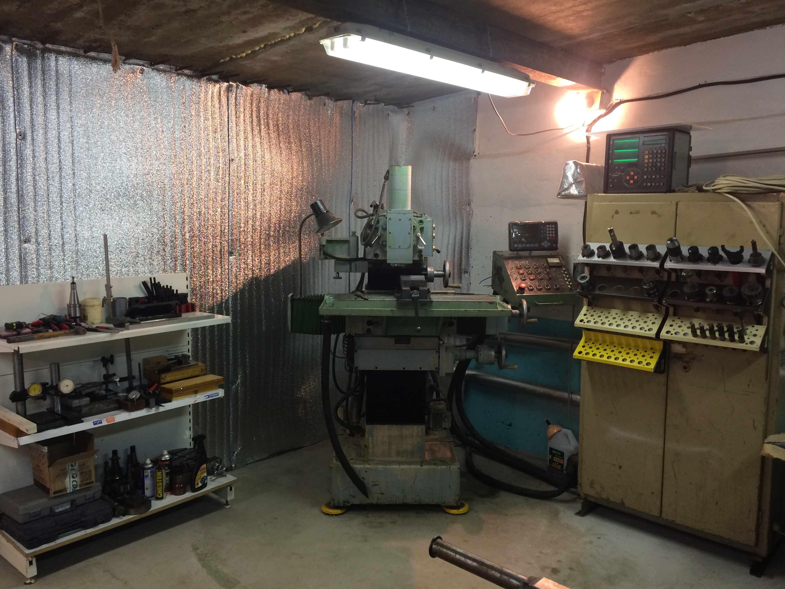

Доброго всем....... ну вроде добил станок и помещение для него до более менее приемлемого состояния .
Станок кровушки у меня попил , пока с ним возился раз пять то тормоза то муфты приводные отказывали ,то на одной оси то на другой и еще кой-чего по мелочи........Я теперь понял почему он толком не работал и достался мне практически новым, разобраться с чуть менее полсотни всяких релюх и жгутами проводов терпения надоть много....
Очень долго боролся с подтеками масла из под нижней гофры , по всякому пробывал сей казус победить и на герметик все сажал и шарошкой дренажных канавок понаделал чтоб в поддон стекало половчее, но в конечном итоге сдался -маслом так и сопливит..........
Ну и в завершении всяческой оснасткой и измериловкой подзатарился ,на первое время хватит.

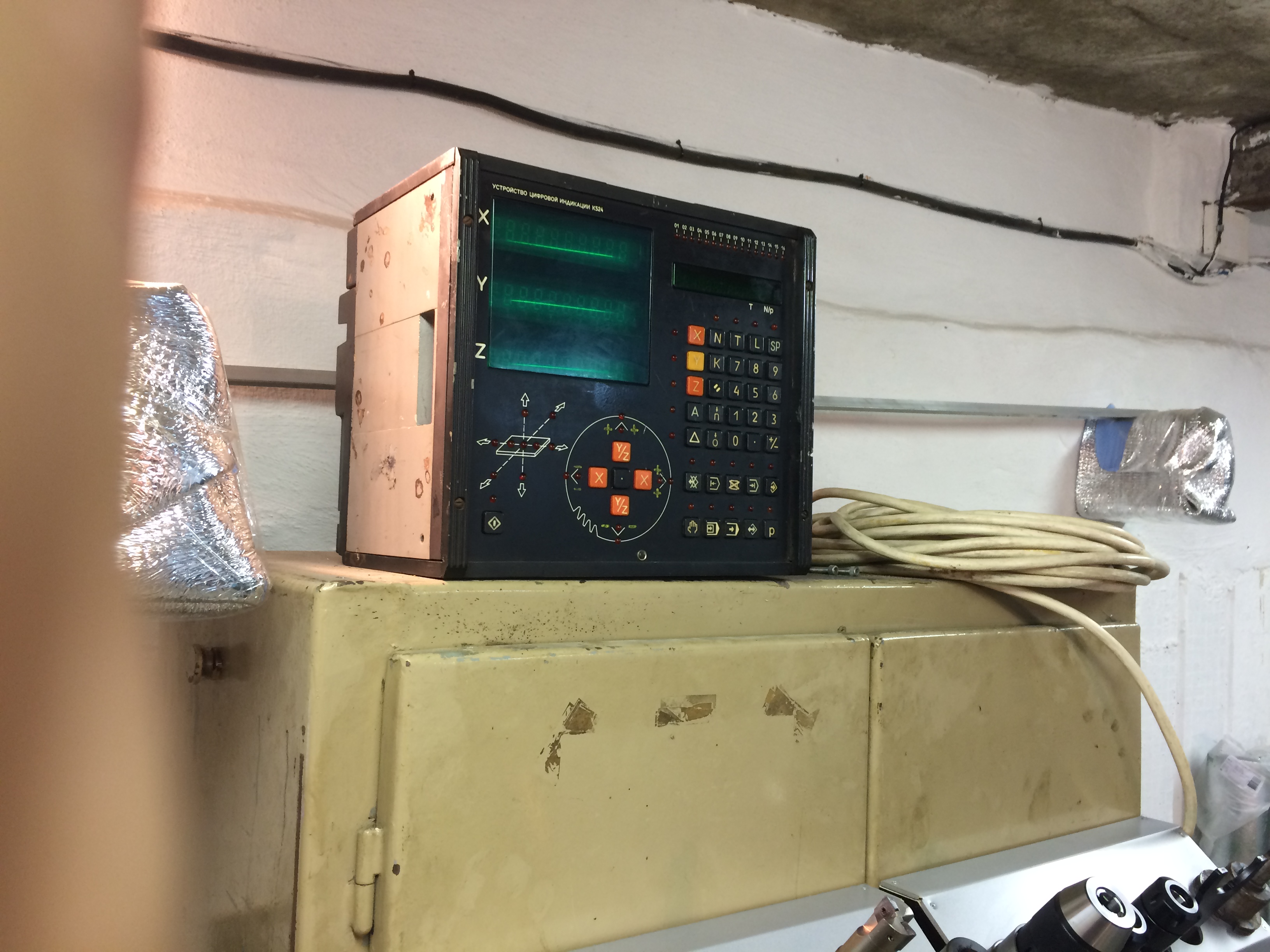

Да, если кому надо винтажное УЦИ , могу подогнать за совсем недорого(пиво, фрезерная оснастка,измериловка, печенюшки иль просто за спасибо) ,УЦИ включается ,индикация и светодиды разные горят, на нажатие кнопок никак не реагирует,на линейки тоже никак не отдупляется, ........мож на запчасти кому нужен.......
уци.JPG (4304 просмотра) <a class='original' href='./download/file.php?id=149723&mode=view' target=_blank>Загрузить оригинал (1.34 МБ)</a>

эта стойка, которая родная, она что делает? Просто показывает перемещение по осям или же это древнее ЧПУ, которое управляло движениями осей?
Тяжелый аппарат? Как кантовался по помещению?
niksooon
Сообщения: 2008
Репутация: 1207
Откуда: Кашира
Re: фрезерный 6720вф2
Сообщение niksooon »
Древнее недоЧПУ, движение по осям программируется покадрово но только для одной оси ( такова специфика станка,оси от одного привода пашут,переключения электромуфтами ) , ...........я уже немного пофрезеровал на нем по мелочи немного, и чет мне не очень удобным в работе пульт показался , подачи включаются одними кнопками , отключаются другой ,путаюсь пока без привычки и неудобно точно в нужные координаты выезжать........Может на джойстики со временем переделаю,но электросхему перелопачивать придется довольно ощутимо, проще наверное полностью переделать ,заодно содержимое электрошкафа уполовинить

Да в легкую ,три трубы ,два лома и пердячим паром в угол вдвоем закатили, станок чуть более тонны весит, так что особо надрываться не пришлось

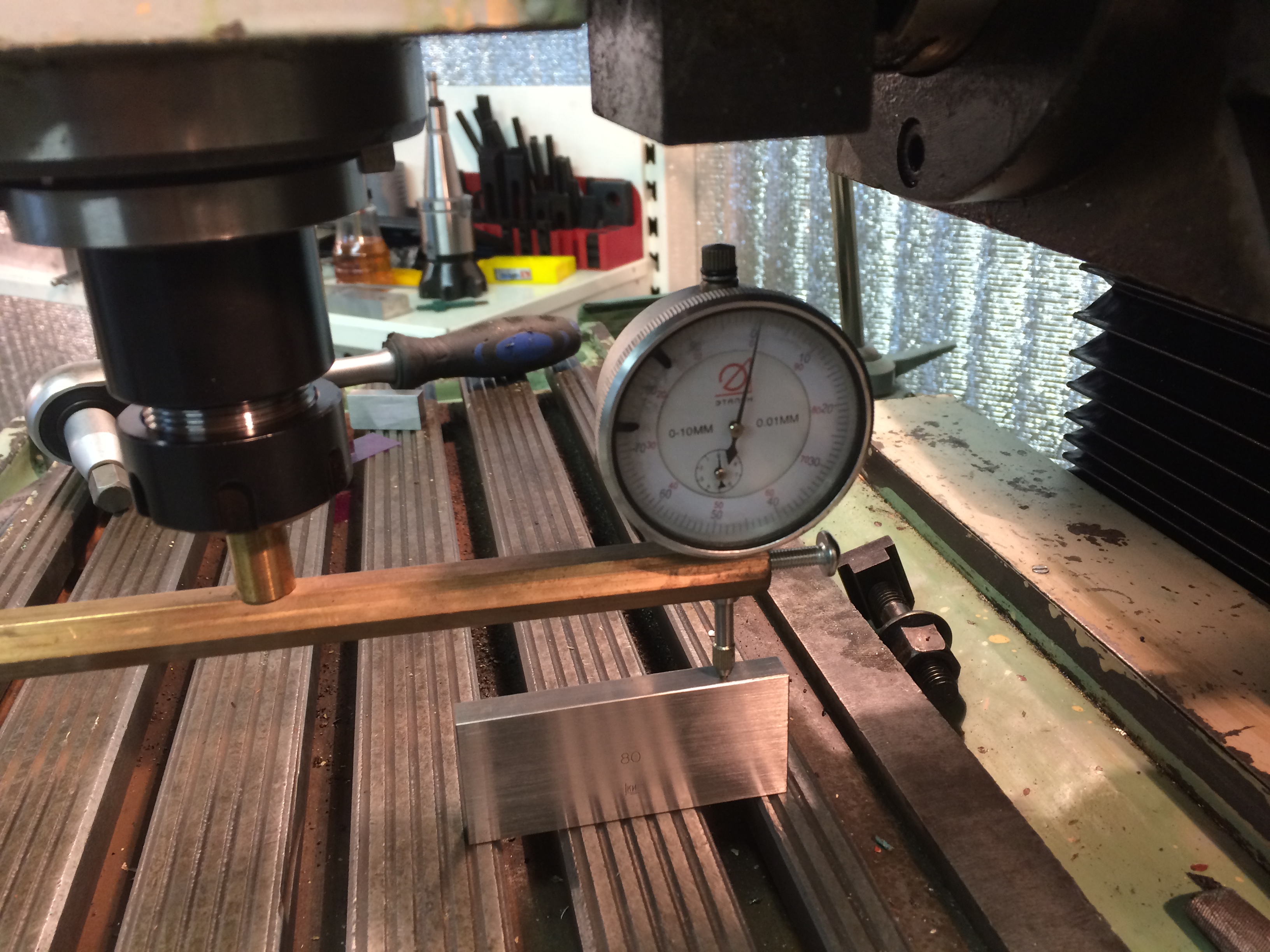

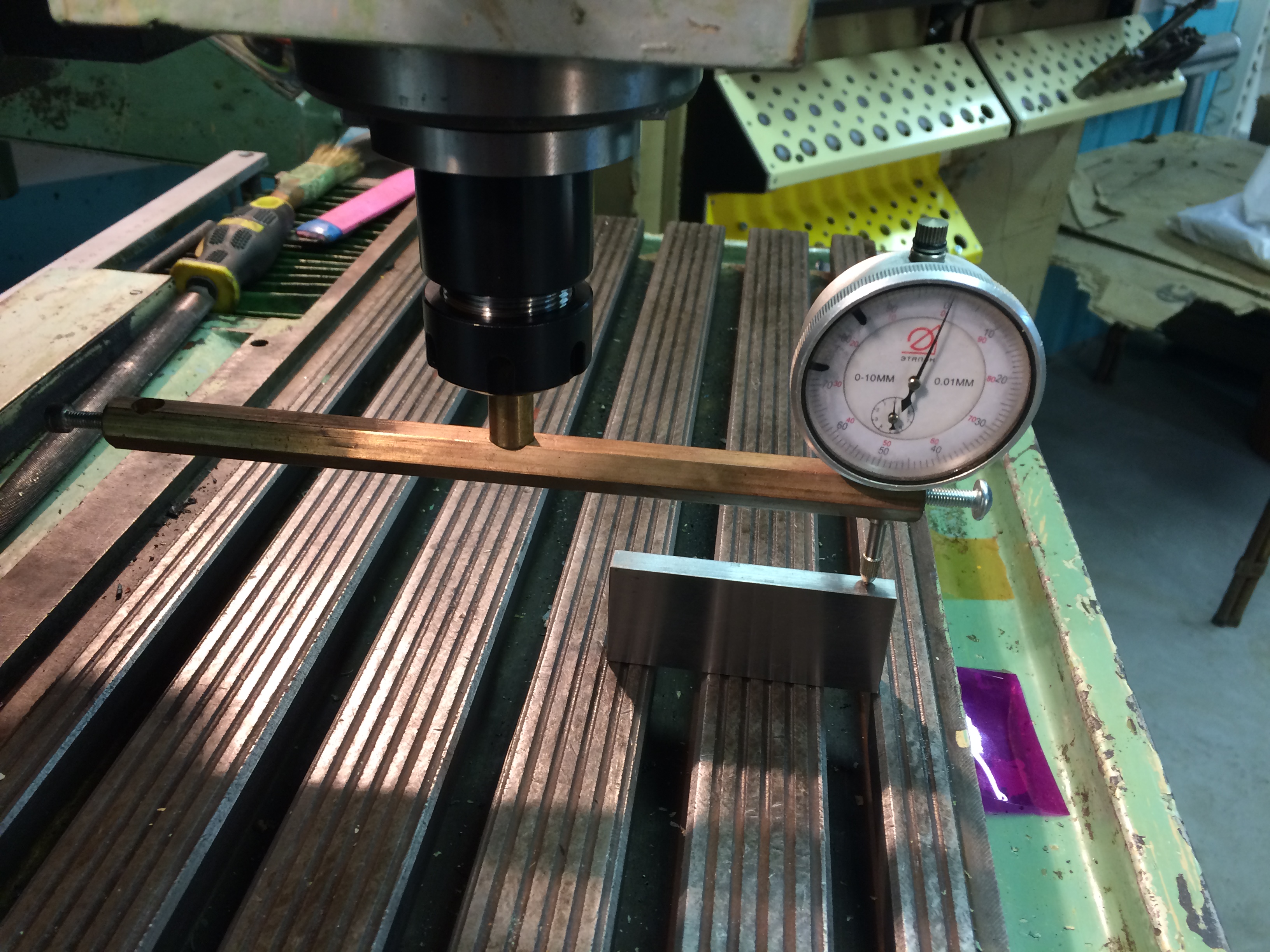

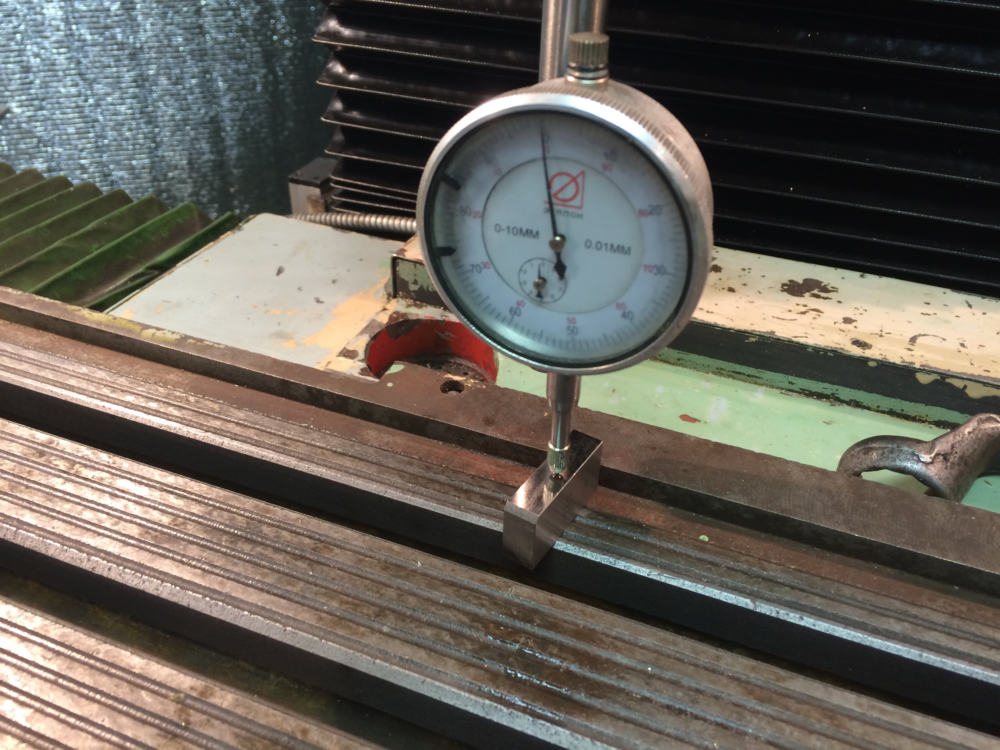

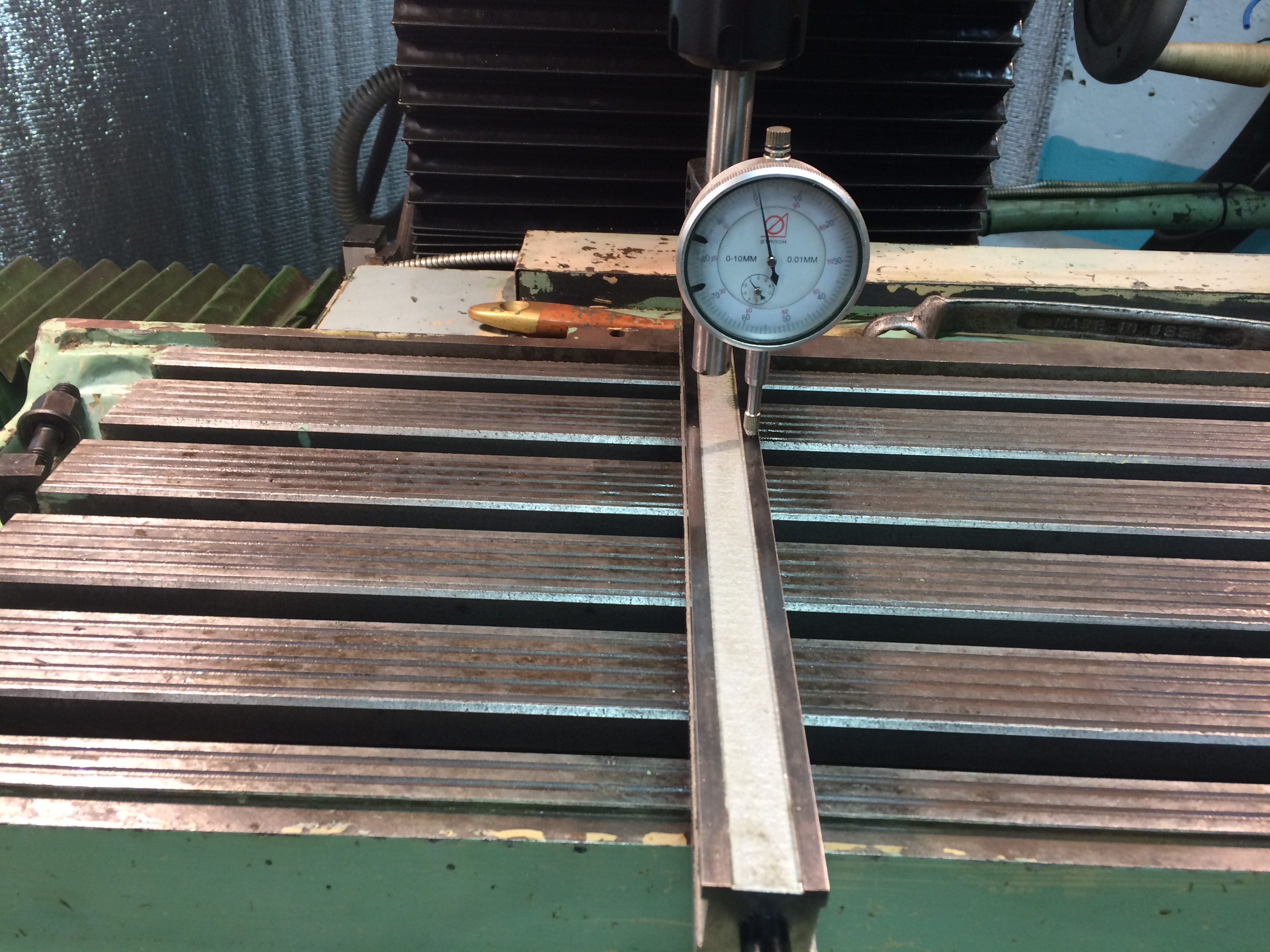

сегодня практически целый день гонял индикаторами по столу дабы проверить геометрию. Т к плоскость стола на "зеркало " никоем образом не похожа,попробовал для начала по лекальной линейке индикатором покатать
линейка.JPG (4188 просмотров) <a class='original' href='./download/file.php?id=149799&mode=view' target=_blank>Загрузить оригинал (1.97 МБ)</a>
После пары-тройки прогонов тудой-сюдой с переворотом линейки на 90 гр и чесания репы(анализа полученных отклонений) ,сделал вывод ,что купленная на барахолке новой с хранения лекальная линейка ни к черту не годиться, кривая как поросячий хвост........

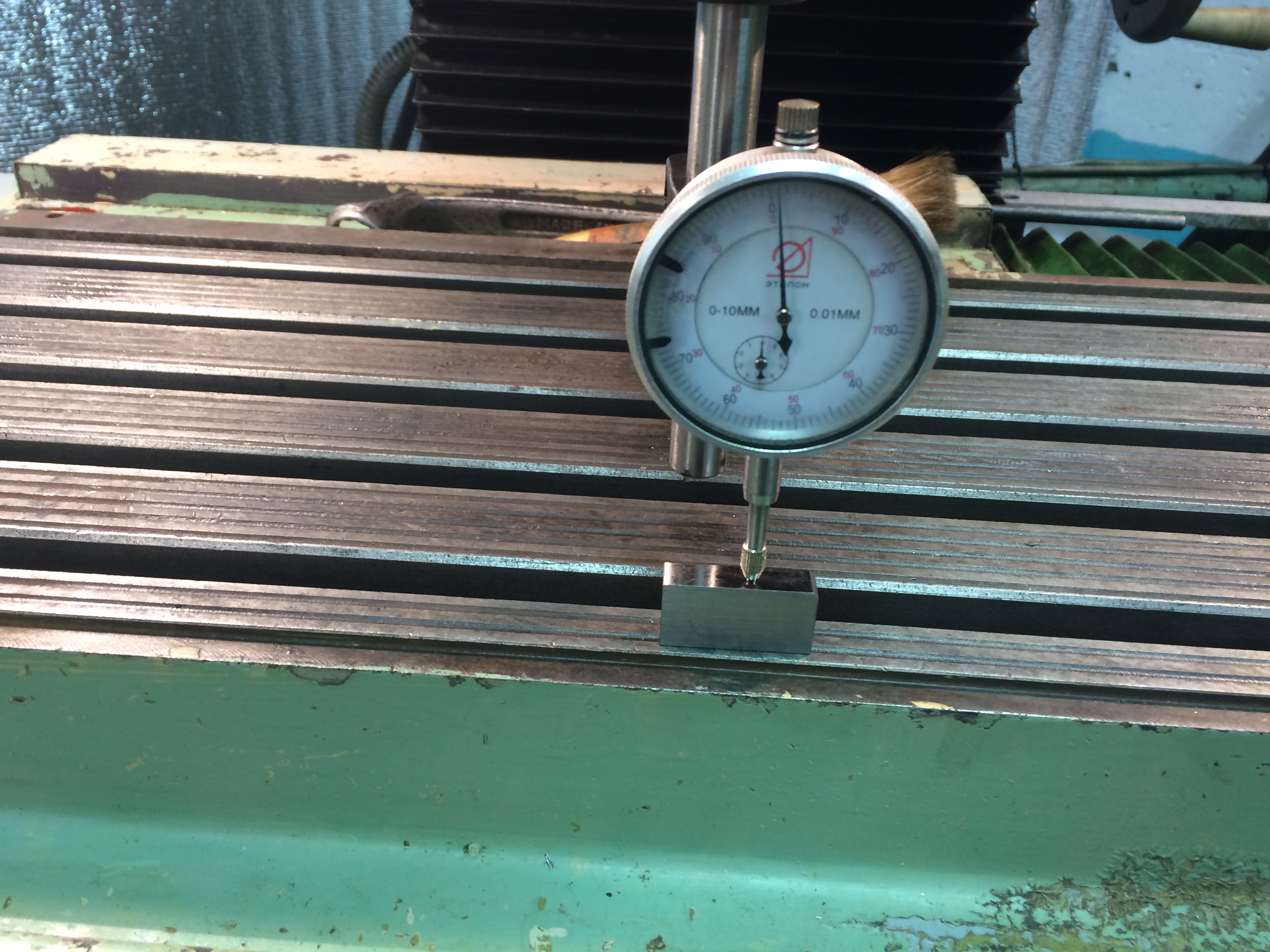

Просто кончиком индикатора гонять по по поверхности стола тоже вышло не Айс,микронеровности поверхности стола приводят к такому джиттеру ,что оценить "картину в целом несколько проблематично..........
самым оптимальным способом оказалось мерить через КМД, , пока ось ползет на небольшой подаче , вполне успевал кмд-шку к поверхности притереть ну и мелкие забоины стола очень хорошо ощущались.....
кмд.JPG (4188 просмотров) <a class='original' href='./download/file.php?id=149801&mode=view' target=_blank>Загрузить оригинал (1.88 МБ)</a>
кмд2.JPG (4188 просмотров) <a class='original' href='./download/file.php?id=149802&mode=view' target=_blank>Загрузить оригинал (1.79 МБ)</a>
Что в результате------ практически по всей плоскости стола перепад не более сотки,немного подвел правый дальний(верхний) угол ,где-то на одной трети стола перепад вылез в две сотки.

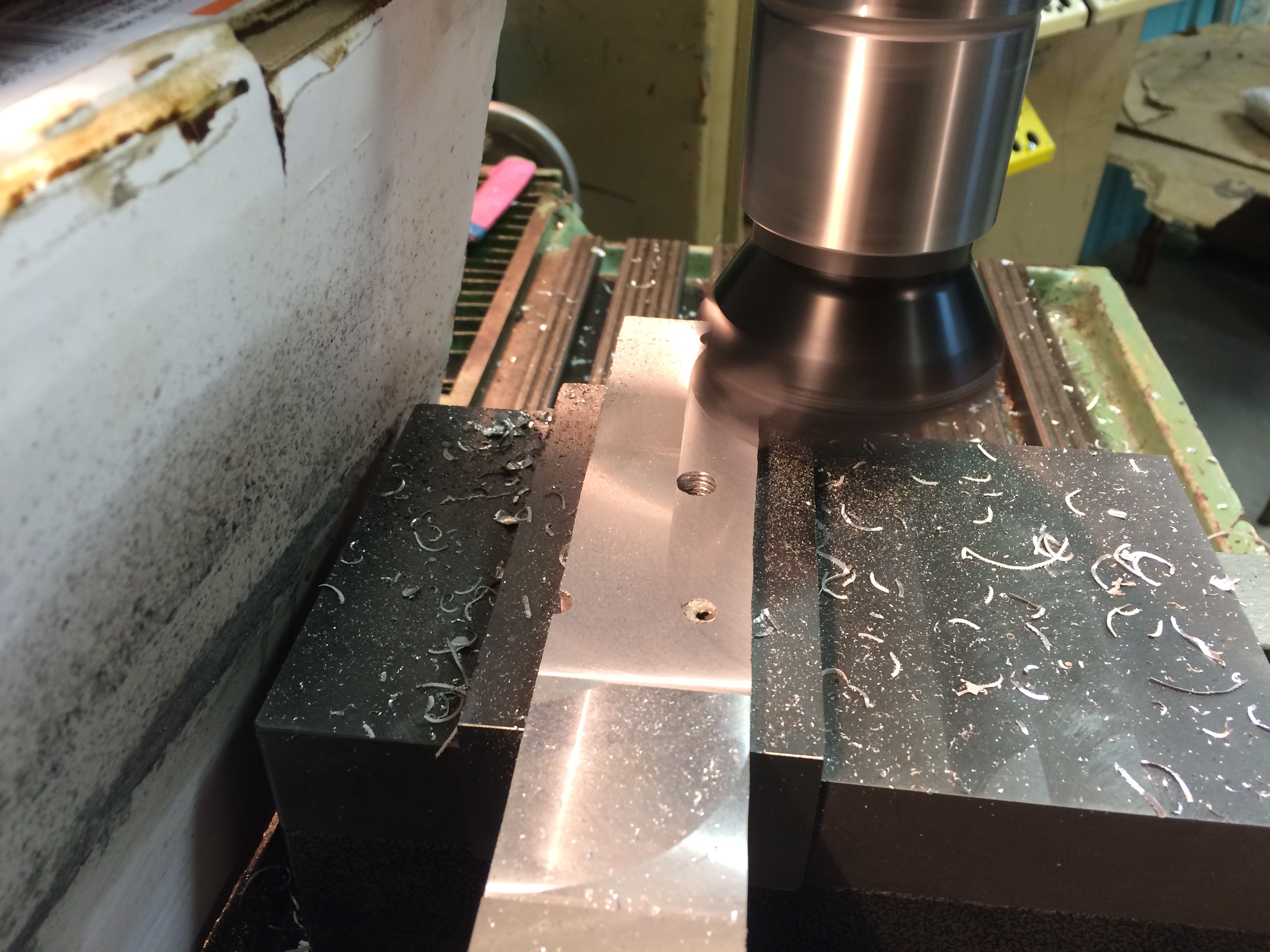

Далее прогнал плоскость торцевой фрезой диаметром 80мм, в результате напахал канав видимые глазу и слегка ощутимых на ноготь...... наспех сделанная "балеринка " с плечом 100 мм показала отклонение вертикальности шпинделя относительно стола . В плоскости Х Z поправить вертикальность не составило труда, а вот плоскость У Z взятию нахрапом не поддалась , завтра буду снимать ВФГ, для поглядеть на случайно попавший мусор ,ну или калиброванные прокладки буду вставлять между ВФГ и балкой............

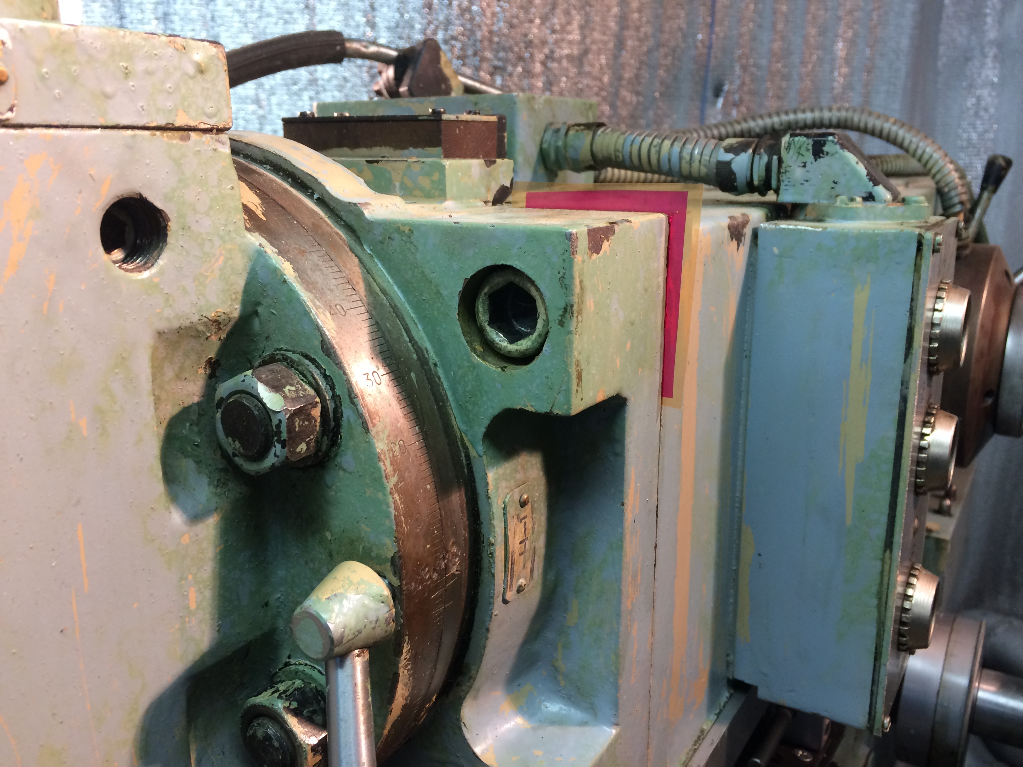

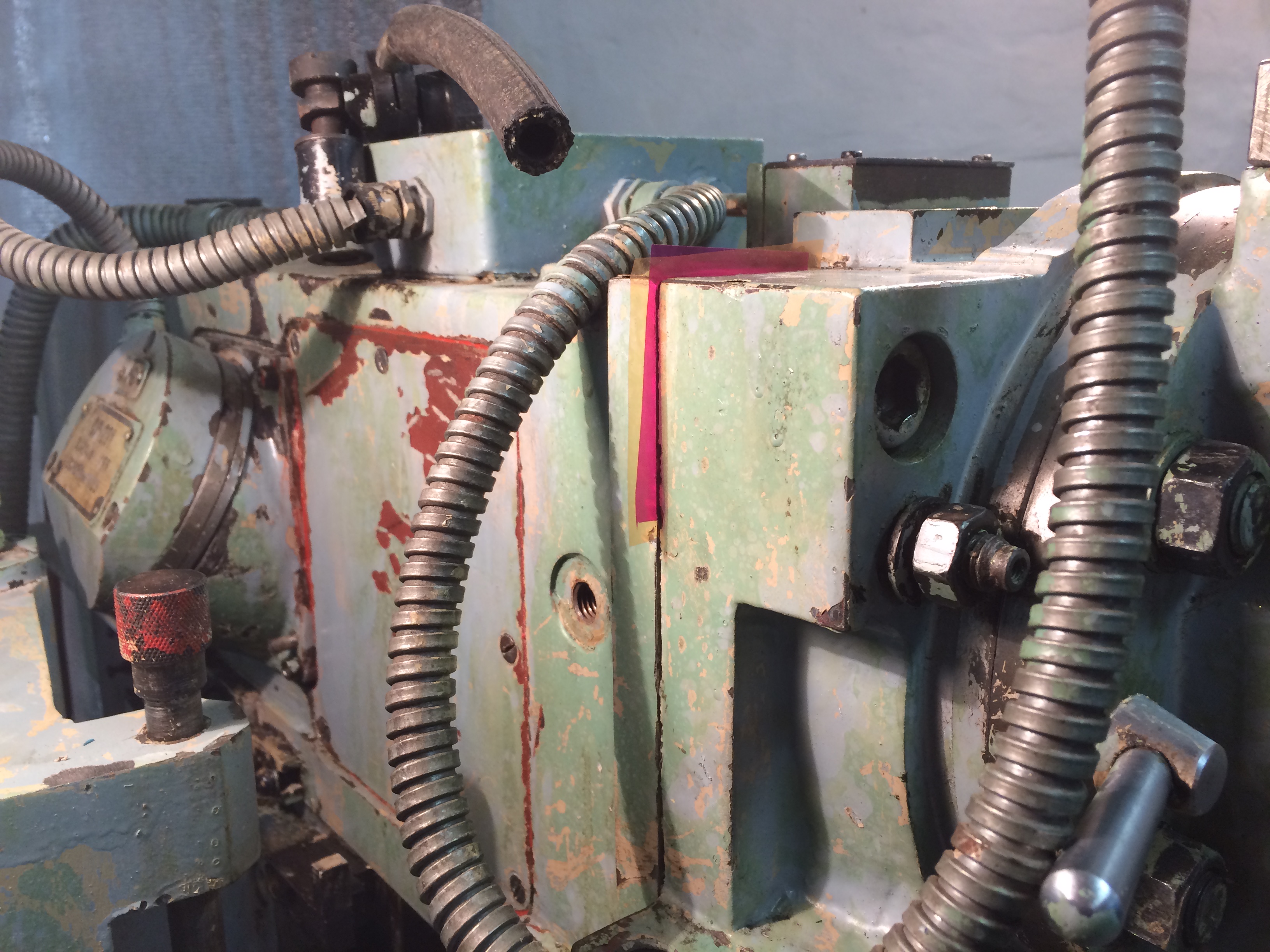

снимал сегодня башку фрезерную , привалочные плоскости отдраил до состояния полной стерильности и все равно наклон шпинделя в Y Z остался....
ничего не оставалась сделать как подсунуть в нужное место калибровочные пластинки (у меня они пластиковые) , косвенно на их необходимость говорит тот факт,что если два нижних крепежных болта крепления ВФГ затянуть до усера сверху щель в 5 соток остается.
Короче говоря засунул 0,065 мм
IMG_1633.JPG (4090 просмотров) <a class='original' href='./download/file.php?id=149839&mode=view' target=_blank>Загрузить оригинал (1.65 МБ)</a>
IMG_1634.JPG (4090 просмотров) <a class='original' href='./download/file.php?id=149840&mode=view' target=_blank>Загрузить оригинал (1.61 МБ)</a>
индикатор кажет по нулям
IMG_1631.JPG (4090 просмотров) <a class='original' href='./download/file.php?id=149842&mode=view' target=_blank>Загрузить оригинал (1.69 МБ)</a>
IMG_1632.JPG (4090 просмотров) <a class='original' href='./download/file.php?id=149843&mode=view' target=_blank>Загрузить оригинал (1.85 МБ)</a>
ну и в завершении тестовый проход вдоль Х с шагом смещения примерно 75 мм (фреза Д-80) визуально граница стыка еле различима , на ноготь её "взять" ващще не судьба...........

Лучше конечно пришабрить. Подкладками контактная жесткость страдает.
niksooon
Сообщения: 2008
Репутация: 1207
Откуда: Кашира
Целиком согласен, что это полумера , но нет в наличии нужного инструмента и плиты поверочной тоже .....
