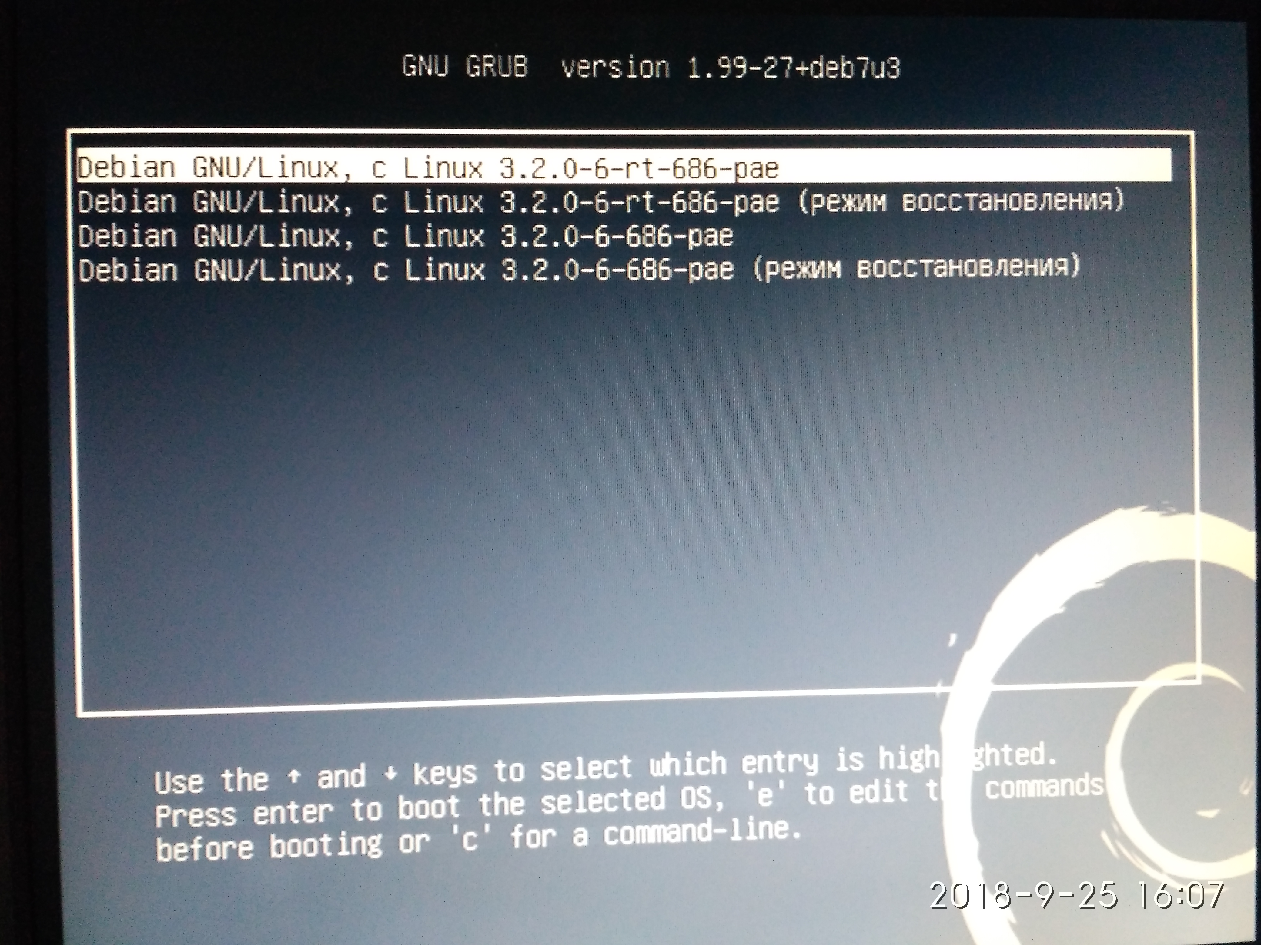

Parhom
Сообщения: 205
Зарегистрирован: 26 апр 2018, 23:07
Репутация: 46
Настоящее имя: Пархоменко Артем Юрьевич
Re: MESA 7i76E для начинающих
Сообщение Parhom »
Решил повторить.
Запустил " sudo apt-get dist upgrade"
Parhom
Сообщения: 205
Репутация: 46
Сообщение Parhom »
Последний пункт выполнил. Получил такую картинку. Я так понял не обновилось?
Парни вообще у меня тот Линукс стоит?
А то нету не мастера настроек Меса ни теста латентности.
IMG_20180925_144654.jpg (4637 просмотров) <a class='original' href='./download/file.php?id=147151&mode=view' target=_blank>Загрузить оригинал (4.84 МБ)</a>
IMG_20180925_160745.jpg (4628 просмотров) <a class='original' href='./download/file.php?id=147160&mode=view' target=_blank>Загрузить оригинал (3.29 МБ)</a>
AlekseySP
Сообщения: 121
Зарегистрирован: 28 дек 2016, 03:25
Репутация: 32
Сообщение AlekseySP »
Вот это сделал?
Add a the apt repository:
sudo add-apt-repository "deb http://linuxcnc.org/ wheezy base 2.7-uspace"
Parhom
Сообщения: 205
Репутация: 46
Сообщение Parhom »
Да. Написало что пакет не найден.
IMG_20180925_144654.jpg (4595 просмотров) <a class='original' href='./download/file.php?id=147221&mode=view' target=_blank>Загрузить оригинал (4.84 МБ)</a>
