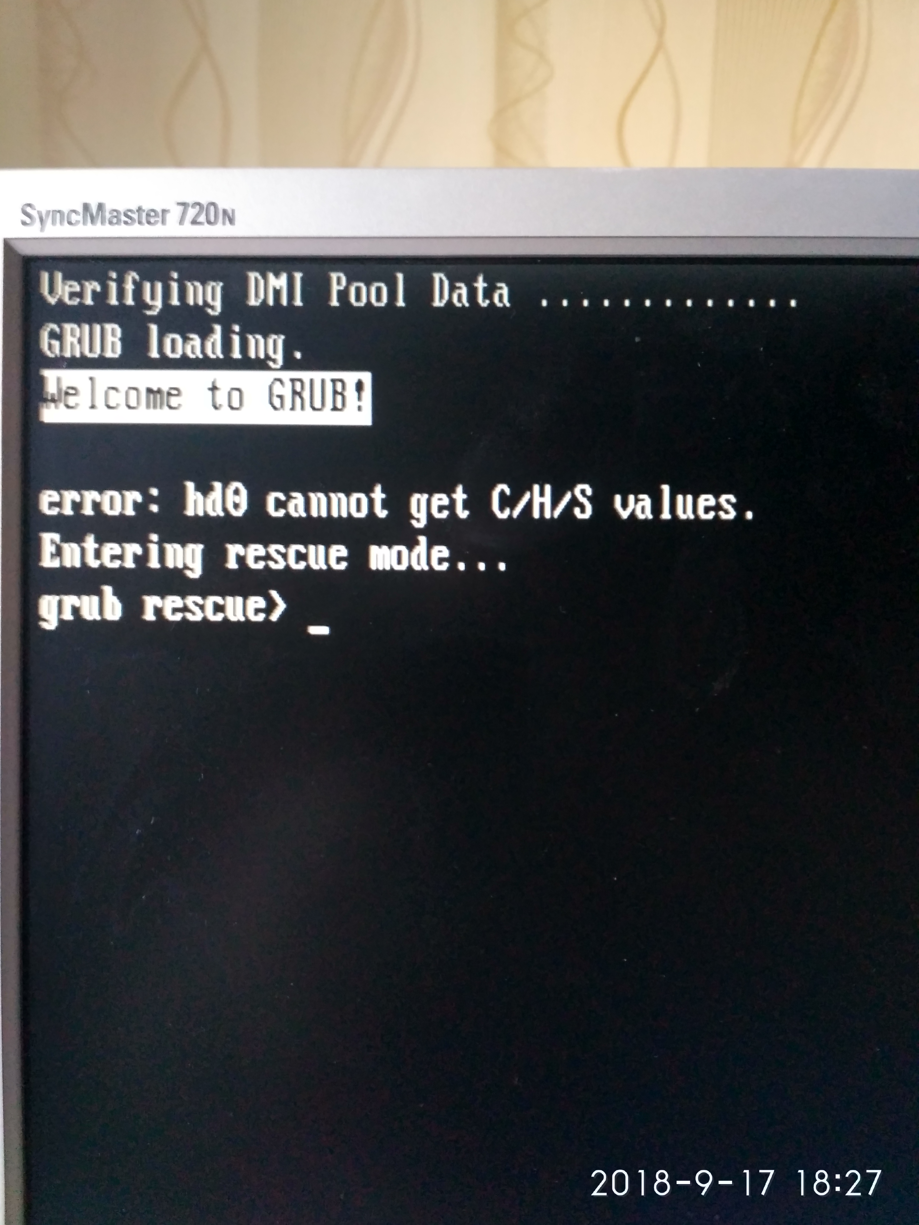

Проблема нарисовалась. При установке линуксас флешки на новое железо. Доходит до определения сетевой карты и все. Я так понял виснет. Карта встроенная пробовал подключать и выносную. Все равно доходит до сетевухи и что то думает. Кто то сталкивался с таким?
Все ок. Пошла установка 30мин. Думал
После загрузки вот такая хрень.
IMG_20180917_182738_HDR.jpg (4550 просмотров) <a class='original' href='./download/file.php?id=146467&mode=view' target=_blank>Загрузить оригинал (2.77 МБ)</a>

Помогло только установкой на новый диск.
После установки стал экран промаргивать.

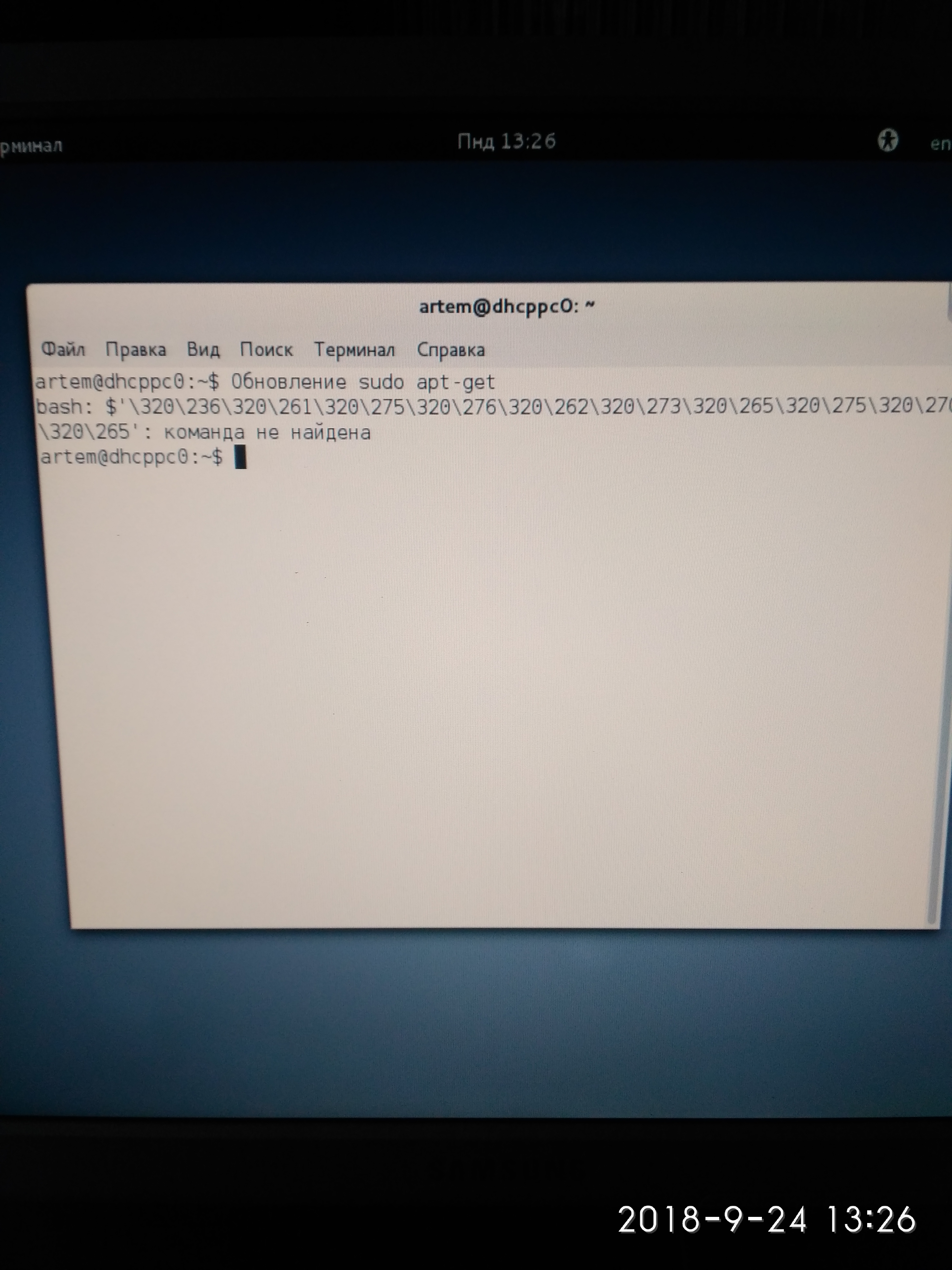

Что не так делаю.
Поставил по инструкции пароль рут не вводил.
Но при первой же команде обновления получается так.
IMG_20180924_095631.jpg (4565 просмотров) <a class='original' href='./download/file.php?id=146999&mode=view' target=_blank>Загрузить оригинал (4.57 МБ)</a>
jkwe45
Сообщения: 94
Зарегистрирован: 13 окт 2017, 12:26
Репутация: 5
Re: MESA 7i76E для начинающих
Сообщение jkwe45 »
Parhom писал(а):Что не так делаю.
Там же должно быть "sudo apt-get", у Вас опечатка

Не чо не изменилось.
IMG_20180924_132620.jpg (4534 просмотра) <a class='original' href='./download/file.php?id=147005&mode=view' target=_blank>Загрузить оригинал (3.34 МБ)</a>
Сообщения: 5886
Вряд-ли надо писать словами "Обновление"...
jkwe45
Сообщения: 94
Репутация: 5
Сообщение jkwe45 »
Пишите просто "sudo apt-get" в терминале. И заработает.

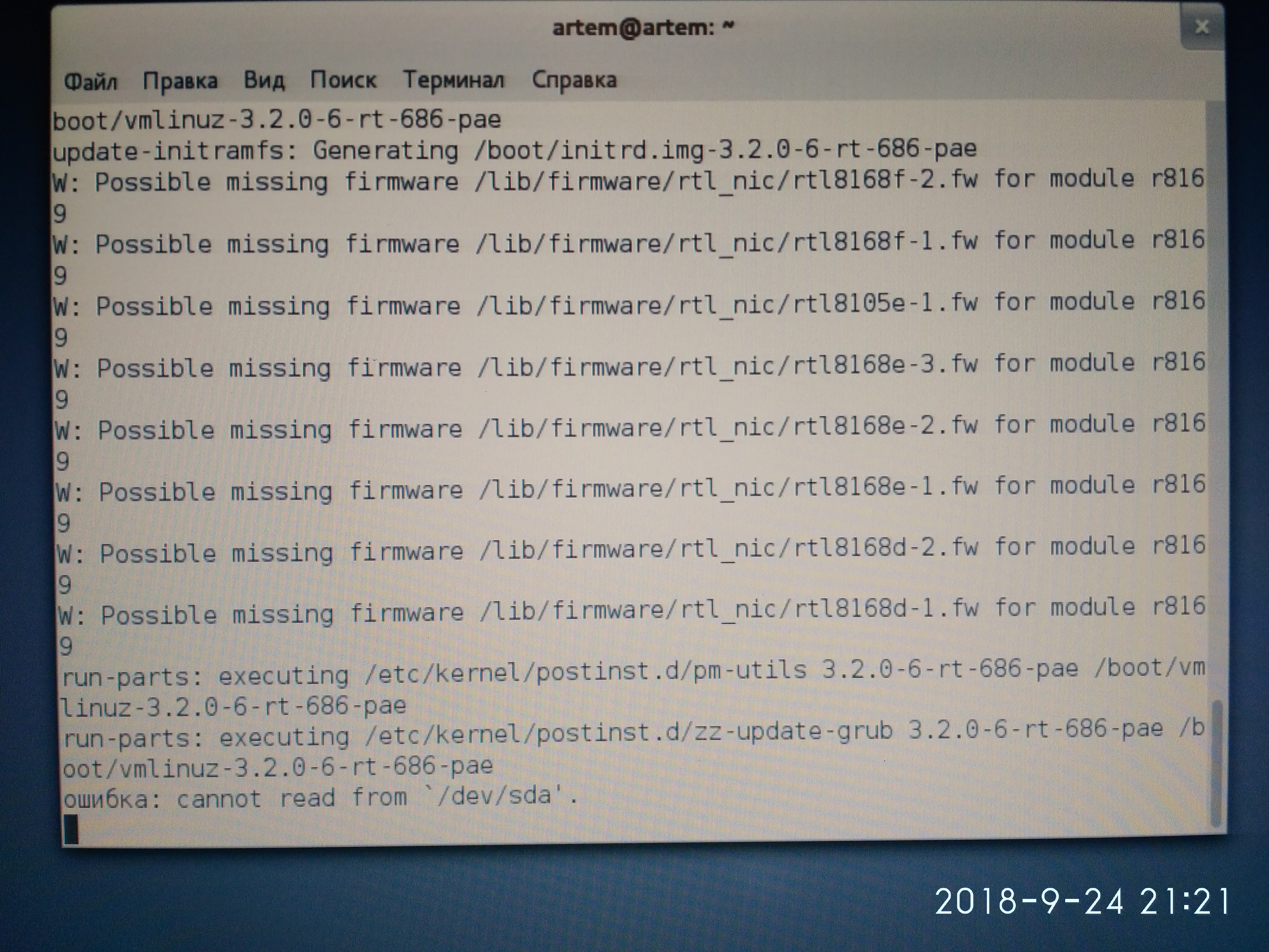

И вот 3 пункт
IMG_20180924_212147.jpg (4488 просмотров) <a class='original' href='./download/file.php?id=147062&mode=view' target=_blank>Загрузить оригинал (6.2 МБ)</a>

По обновлению загружено все по "0"

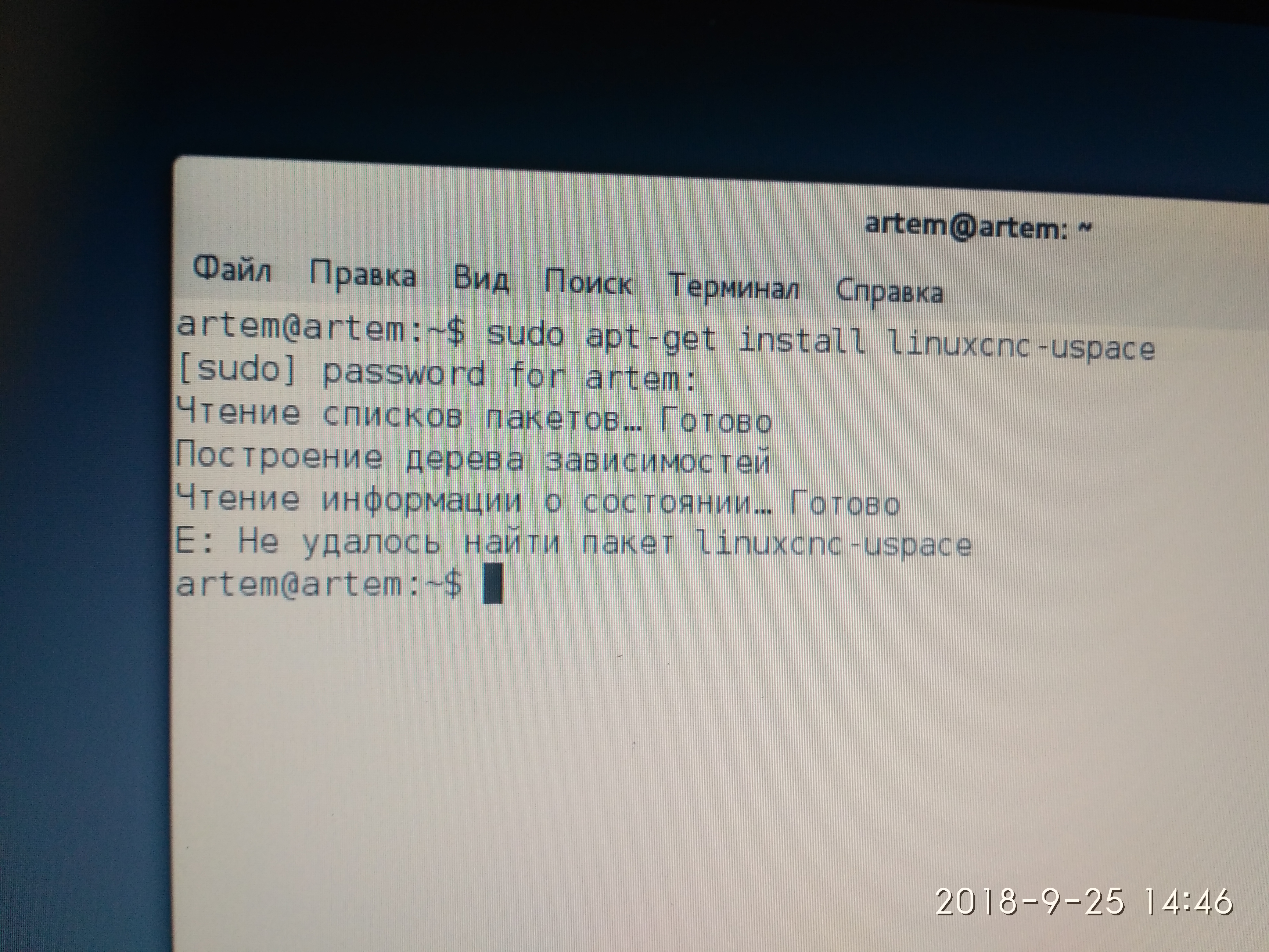

Последний пункт выполнил. Получил такую картинку. Я так понял не обновилось?
Парни вообще у меня тот Линукс стоит?
А то нету не мастера настроек Меса ни теста латентности.
IMG_20180925_144654.jpg (4456 просмотров) <a class='original' href='./download/file.php?id=147151&mode=view' target=_blank>Загрузить оригинал (4.84 МБ)</a>
IMG_20180925_160745.jpg (4447 просмотров) <a class='original' href='./download/file.php?id=147160&mode=view' target=_blank>Загрузить оригинал (3.29 МБ)</a>
AlekseySP
Сообщения: 121
Зарегистрирован: 28 дек 2016, 03:25
Репутация: 32
Сообщение AlekseySP »
Вот это сделал?
Add a the apt repository:
sudo add-apt-repository "deb http://linuxcnc.org/ wheezy base 2.7-uspace"
Сообщение Parhom »
Да. Написало что пакет не найден.
IMG_20180925_144654.jpg (4414 просмотров) <a class='original' href='./download/file.php?id=147221&mode=view' target=_blank>Загрузить оригинал (4.84 МБ)</a>
