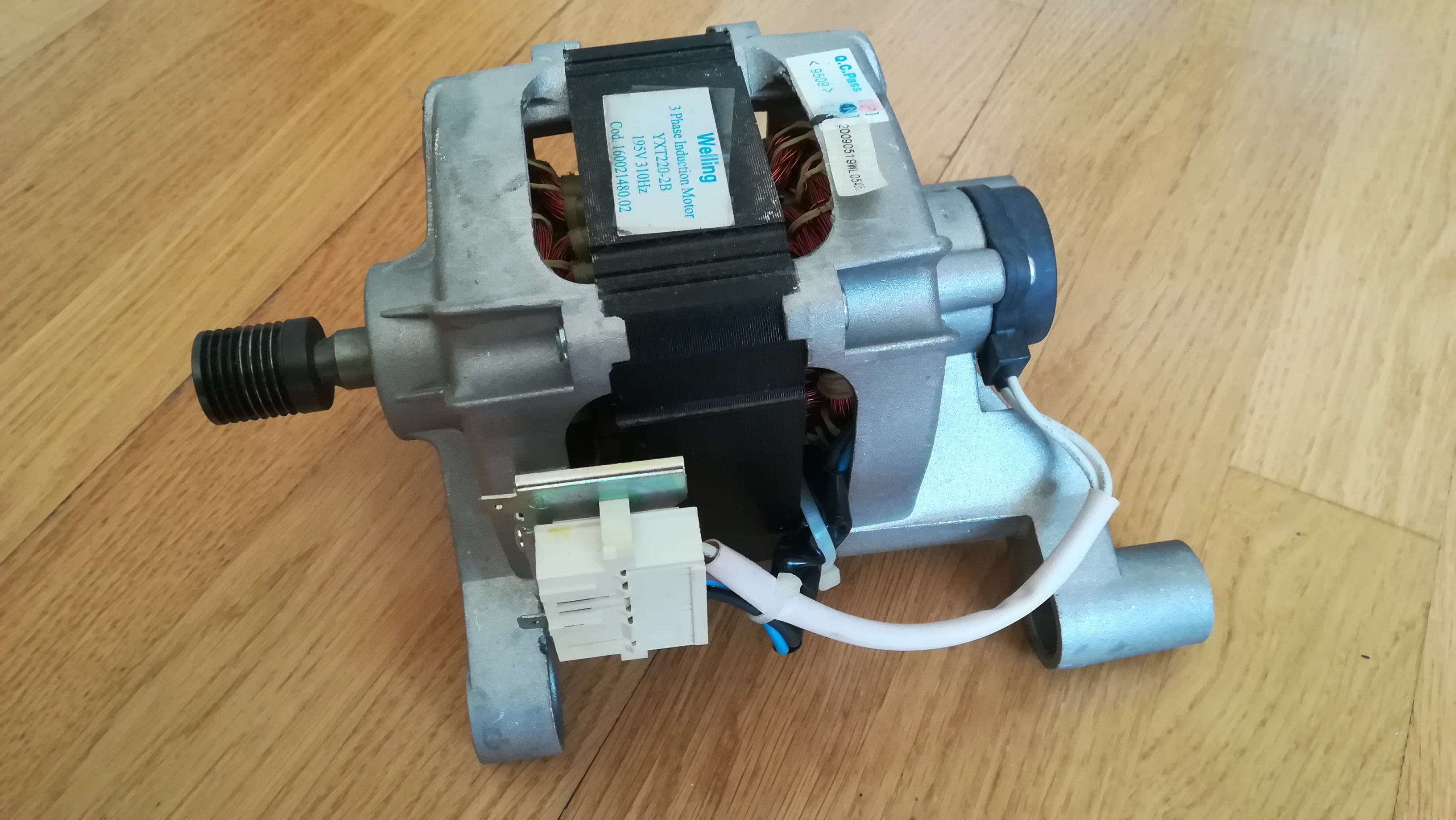

Igor1
Сообщения: 29
Зарегистрирован: 10 янв 2017, 19:10
Репутация: 82
Re: Двигатель и ремень на шпиндель BT30
Сообщение Igor1 »
hmnijp писал(а):
Карабас писал(а):
hmnijp писал(а): жалко что коллекторные)
Есть и бесколлекторные.
ну всё же хочется чего-то общепромышленного
Есть трёхфазные. У меня есть такой один. Картинка внизу. Выглядит солидно, подшипники большие. Щёток, естественно нет. Недостаток - открытый, но это поправимо. Габариты мотора сравнительно небольшие. Если хотите, продам дёшево, только как его подключить к трёхфазной сети не знаю. Преимущество - очень дёшево.
Есть вариант - это мощный китайский DC двигатель, встречаются по божеским ценам до 1,2 кВт. Можно взять двигатель от китайского настольного фрезера. Но к нему надо преобразователь, он стоит денег. Преимущество - хороший момент на низах и маленькие габариты.
Есть ещё решение для вашего станка - это привод от промышленной швейной машинки. Обычно 500-700 ватт. Подороже, но в комплекте со своим частотником идут. Его часто ставят чипмейкеры на китайские настольные фрезерные, взамен родных.
IMG_20180511_095229.jpg (2598 просмотров) <a class='original' href='./download/file.php?id=147294&mode=view' target=_blank>Загрузить оригинал (870.66 КБ)</a>
hmnijp
Сообщения: 1553
Репутация: 542
Откуда: Ульяновск
Сообщение hmnijp »
Слабоваты... В итоге остановился на асинхроннике 80ого типоразмера 2.2квт(размер и цена 1.5 и 2.2 одинаковые) через частотник векторный простой, тк изначально нужен контроль оборотов и включение по rs485
