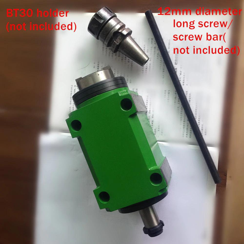

Планируется небольшой фрезерный станок под одну операцию по алюминию. Чистовой проход одной фрезой facemill 80mm. Обороты 1000-3000. Шпиндель - китаец BT30 типо такого. Бюджет небольшой. Двигатель планируется обычный асинхронник 1.5квт. Ограничен в компоновке, межосевое ~350мм. Беспокоит такая длинна. Не будут ли ремни растягиваться, слетать? Так же, как вариант воткнуть вместо асинхронника обычный китайский шпиндель на те-же 1.5-2 квт - они встанут рядом друг с другом, межосевое сильно уменьшится, выходит значительно дешевле сервы, ну и в общем потише и приятнее выглядит чем обычный асинхронник. Но не понятно как ремень и шкивы переварят его обороты, порядка 18000.
photo_2018-09-03_19-33-32.jpg (3817 просмотров) <a class='original' href='./download/file.php?id=145417&sid=80a2acb016164cef3d9c3265d6145079&mode=view' target=_blank>Загрузить оригинал (83.3 КБ)</a>
Подскажите по типу и размеру ремней/шкивов - какие лучше поставить? Выбирал htd 8M, T5 или поликлин, так-же ограничен диаметром шкивов - хотелось бы не больше 100мм на шпинделе
Ну и по двигателю хотелось бы услышать какие ещё есть варианты компактнее чем АИР80, и не особо дорогие. Энкодер не нужен.

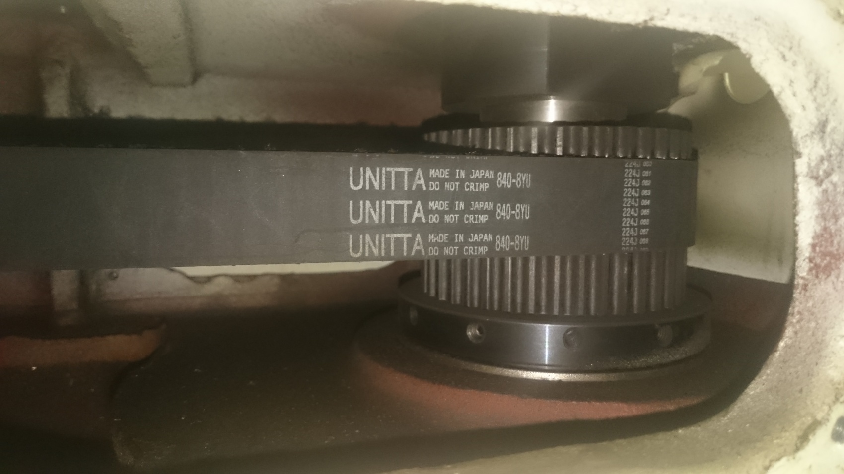

На нашем ОЦ стоит ремень. Межосевое примерно такое. Мотор на 11квт. Шпиндель ВТ40. Съем стали фрезой 80мм по 2мм за проход = ничего не растягивается.

hmnijp писал(а):Подскажите по типу и размеру ремней/шкивов - какие лучше поставить?
У нас стоит шириной что то 50мм htd 5M

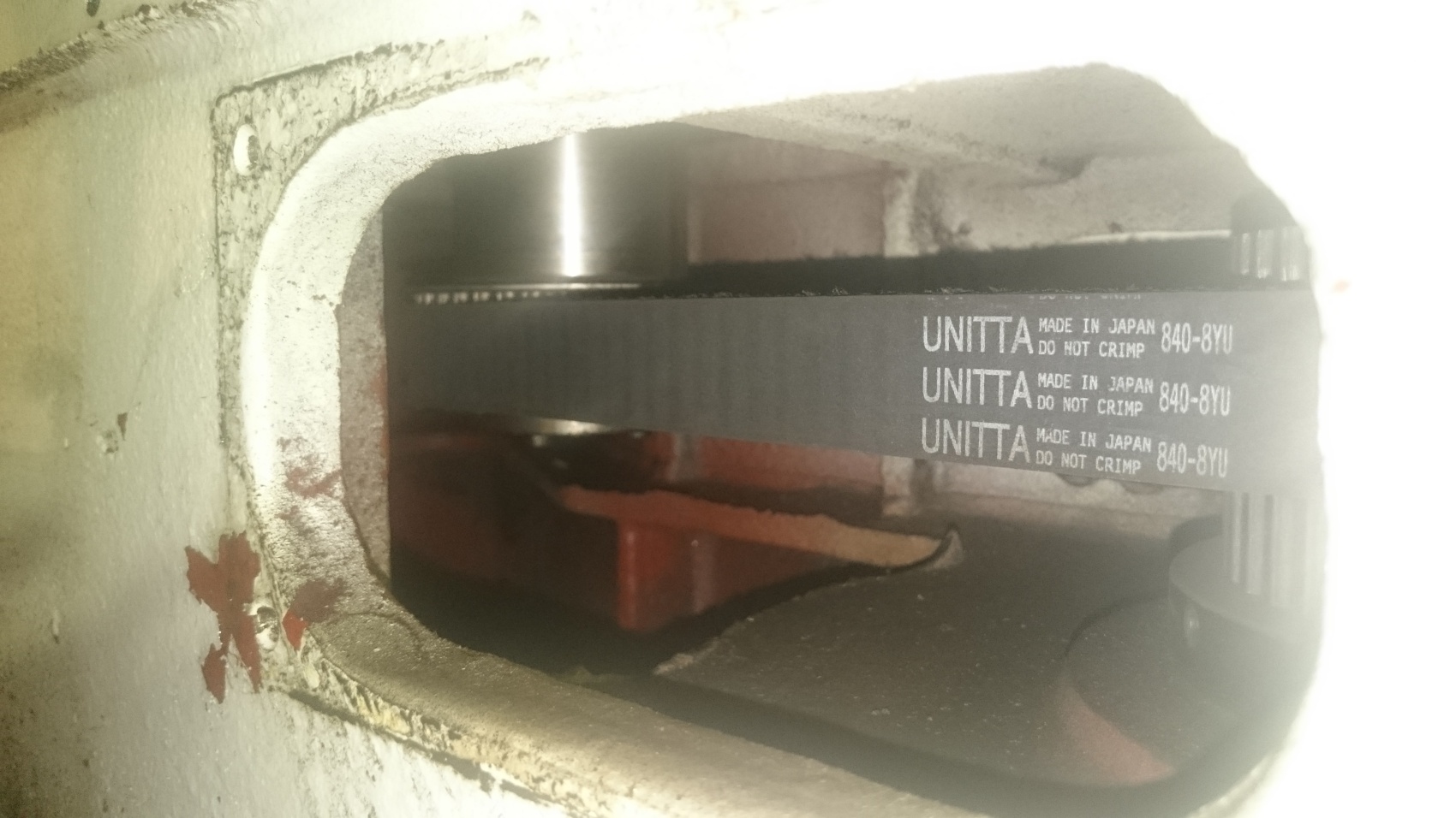

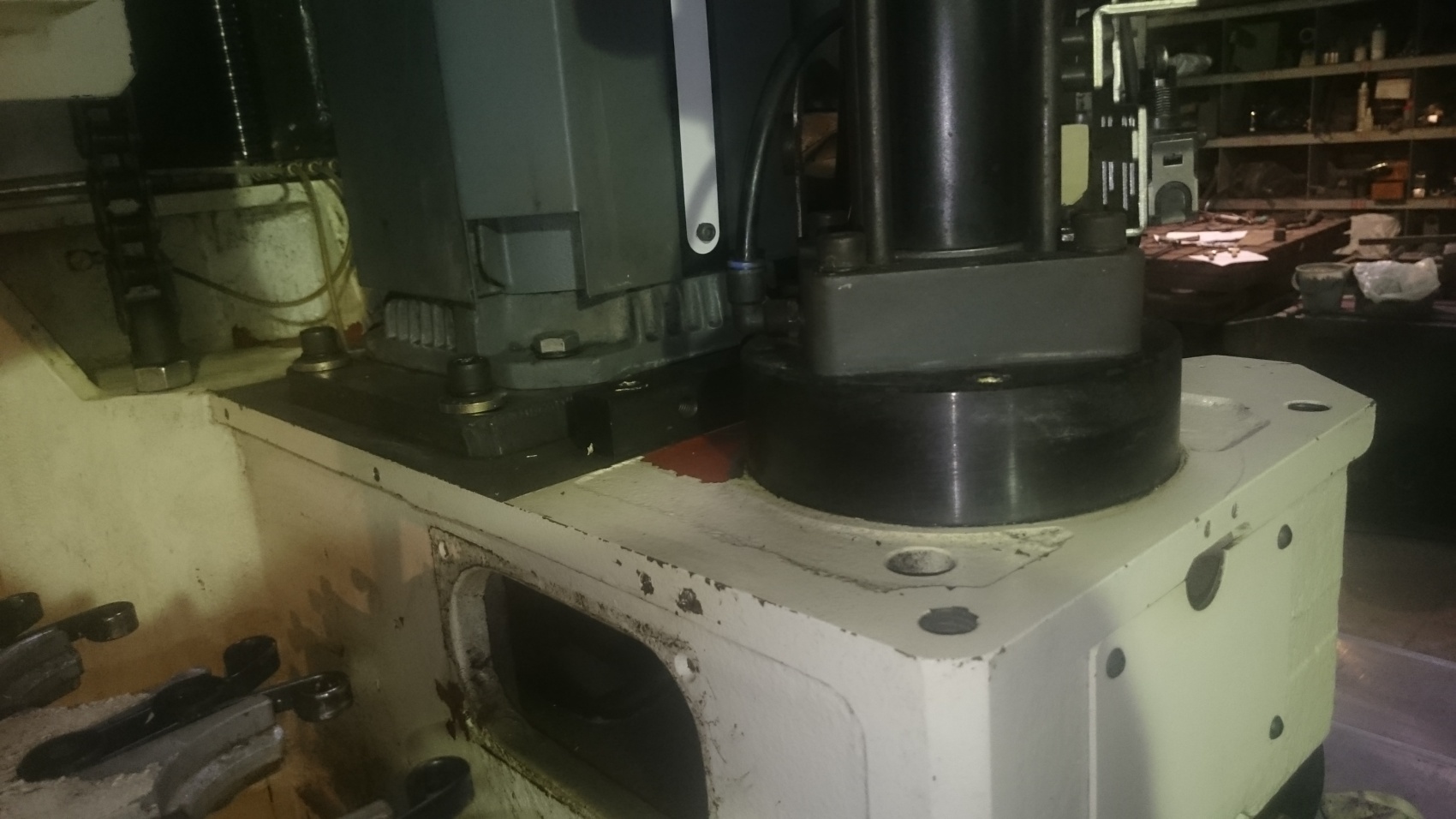

aftaev писал(а):У нас стоит шириной что то 50мм htd 5M
вот фото того что стоит на ОЦ со шпинделем 11квт...

Почти так же стоит, правда 7.5квт, 11 в пике, и ещё под два ремня.

aftaev писал(а): Есть маленькая сложность: чем больше номинальные обороты, тем меньше момент. Это значит что мотор на 18000 об/мин будет равняться примерно как 100ваттный мотор на 1000 об/мин(обычный асинхронник). Это пример на пальцах.
так я про обычный деревяшечный мотор-шпиндель с er20, у них же рабочая полка момента как раз в районе 18000

aftaev писал(а): Так возьми и сравни момент у китайского шпинделя 18000 с этим двигом обычным ;)
сравнивал)
асинхронник АИР80А2 2850об/мин 4.9н*м
GDZ-80 1.5квт - 0.62н*м, редукция 7 (до тех же 2850 оборот с 20000) момент = ~4,3н*м
у GDZ-80 2.2квт - 0.91н*м после редукции ~6.3
в общем порядок тот-же будет плюс минус

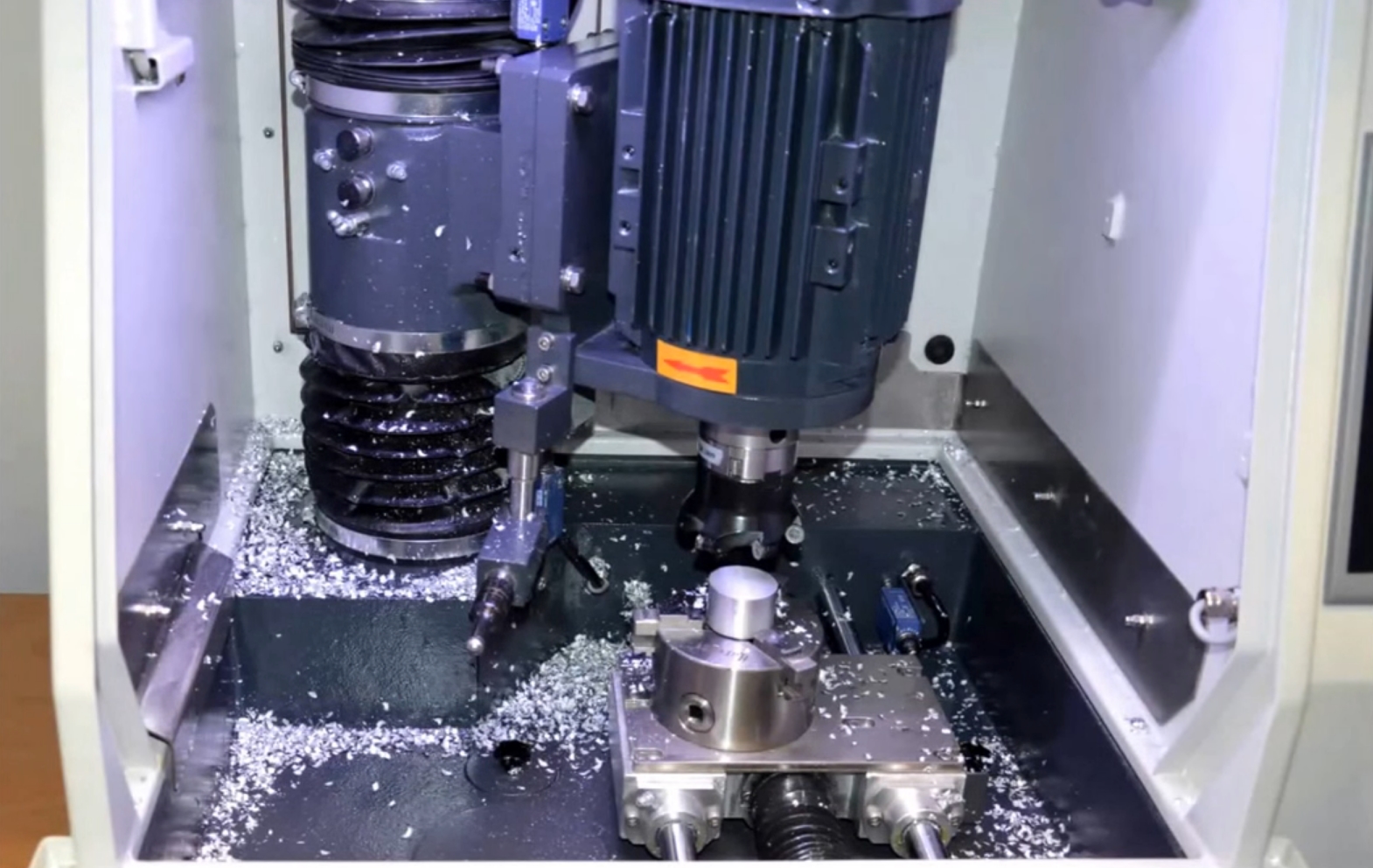

aftaev писал(а):Видеть бы детальку, было бы понятно как проще.
3124234525.jpg (3747 просмотров) <a class='original' href='./download/file.php?id=145437&sid=80a2acb016164cef3d9c3265d6145079&mode=view' target=_blank>Загрузить оригинал (644.28 КБ)</a>
пример того что будет делать. но вопрос не об этом) нужно подобрать двигатель порядка 1.5квт, поменьше стандартного асинхронника, и подешевле сервопривода

В общем на фото выше и есть асинхронник и на нем facemill, но асинхронник не простой, там фланец с подшипниками и вал как у шпинделя.
Можно было бы конечно взять асинхронник, выточить на него вал пожирнее, натянуть обмотку, и фланец передний хотя-бы под дупклекс. Примеры такого были конечно, даже на форуме была тема. Но дешевле купить готовый шпиндель. и ремонтопригодность узла выше будет.
