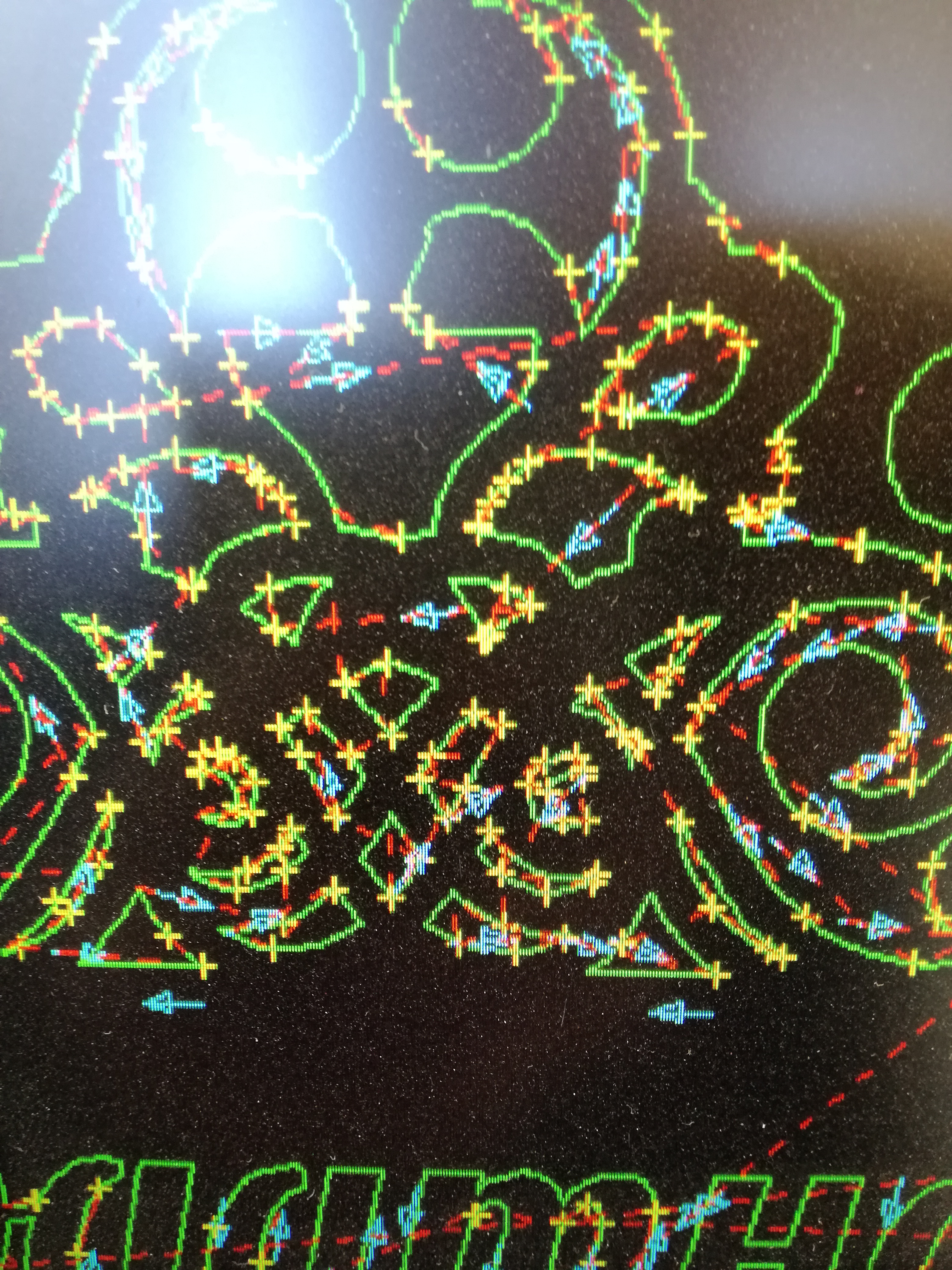

День добрый. Эскиз построен в corel draw, переведён в кривые, доработан в компасе. Забиваю чертёж в fastNest, а он выдаёт яростную белиберду с сотнями точек врезки и получается практически каждую линию собирается резать отдельно. При просмотре чертежа на станке видно что линии как будто раздельные, хотя в компасе они соеденины. В чем проблема и как бороться подскажите?

Может быть чертёж выложишь?
Желательно в DXF.

С DXF файлом то всё в порядке...
2018-09-25_170222.png (2870 просмотров) <a class='original' href='./download/file.php?id=147152&mode=view' target=_blank>Загрузить оригинал (36.93 КБ)</a>
Skyvox писал(а):Забиваю чертёж в fastNest
Что значит забиваю? Как данные переносятся?
Сообщения: 5414
Re: Очень много врезок при построении программы
ваша софтина бьет контура на отрезки и каждый воспринимает как отдельный. соответственно на каждом участке траектории получается врезание и отвод. отсюда столько врезок... ищите че там с параметрами, настройками, и как заставить ее воспринимать контур как целый.. может где галка стоит - разбивать окружности на отрезки...

selenur, можешь в своей программе глянуть этот участок, есть там эти "пипки" или это у меня подрисовывает?

В общем проблема по всему видимому в программе fastnest, которая преобразует dxf в текстовый G код для ЧПУ. В настройках пока ничего не нашёл что могло бы исправить ситуацию

А может кто преобразовать в этой программе мой файл и отправить мне? На работе комп допотопный, нет возможности скачать и установить прогу. И вообще как ведёт себя эскиз в ней?

Вот это одна траектория:

Спасибо. Так у меня это тоже одна траектория. Но, при сильном увеличении выделенных мест на фото, виднеются две очень маленькие пипки, которые к контуру не прикосаются. Вот хочу понять это у меня проблема при импорте или они там действительно есть.
Сообщения: 4605
Не там точно траектория замкнутая, я при выводе изображения не использую сглаживания и прочие вещи при выводе линий, и при некоторых значениях зумма, у меня тоже бывают заметны маленькие разрывы, но если приблизить этот участок, то всё нормально.

У меня траектория тоже замкнутая. Ты случаем какие-нибудь мелкие линии/точки (которые не прикасаются к контуру) не фильтруешь? У меня при зумме они не пропадают и разрывов на контуре нет.
Сообщения: 4605
FLUKE писал(а):У меня траектория тоже замкнутая. Ты случаем какие-нибудь мелкие линии/точки (которые не прикасаются к контуру) не фильтруешь? У меня при зумме они не пропадают и разрывов на контуре нет.
Я из файла последовательно просто извлекаю координаты, складываю из в список, и потом просто отрисовываю линию по этим точкам, фильтрации и другие операции не делаю, как оно есть в файле так и отображаю.
