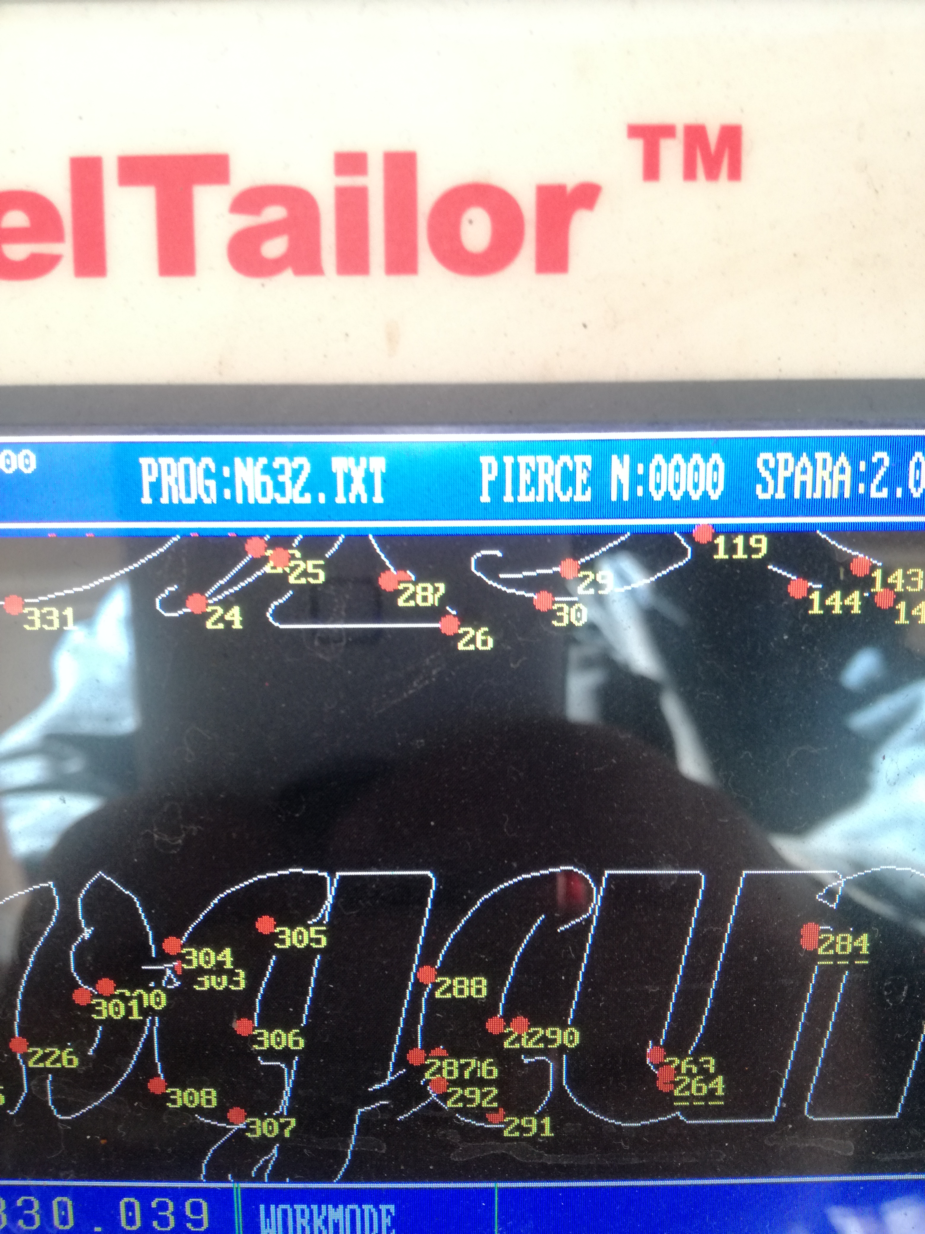

День добрый. Эскиз построен в corel draw, переведён в кривые, доработан в компасе. Забиваю чертёж в fastNest, а он выдаёт яростную белиберду с сотнями точек врезки и получается практически каждую линию собирается резать отдельно. При просмотре чертежа на станке видно что линии как будто раздельные, хотя в компасе они соеденины. В чем проблема и как бороться подскажите?

Может быть чертёж выложишь?
Желательно в DXF.

С DXF файлом то всё в порядке...
2018-09-25_170222.png (3015 просмотров) <a class='original' href='./download/file.php?id=147152&mode=view' target=_blank>Загрузить оригинал (36.93 КБ)</a>
Skyvox писал(а):Забиваю чертёж в fastNest
Что значит забиваю? Как данные переносятся?
Re: Очень много врезок при построении программы
ваша софтина бьет контура на отрезки и каждый воспринимает как отдельный. соответственно на каждом участке траектории получается врезание и отвод. отсюда столько врезок... ищите че там с параметрами, настройками, и как заставить ее воспринимать контур как целый.. может где галка стоит - разбивать окружности на отрезки...

В общем проблема по всему видимому в программе fastnest, которая преобразует dxf в текстовый G код для ЧПУ. В настройках пока ничего не нашёл что могло бы исправить ситуацию
