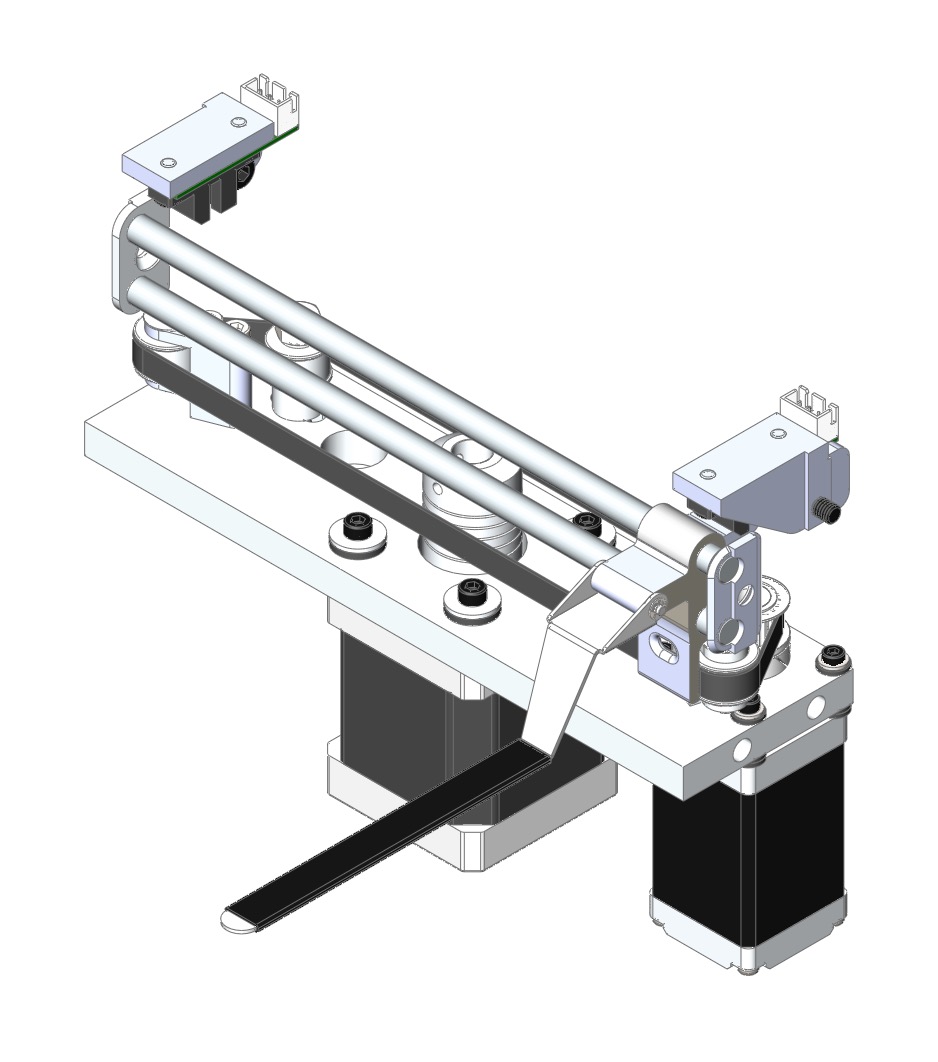

Всётаки увеличил на 50 мм высоту печати. Но немного запутался в приводе ракеля. Никак у меня не помещяется этот привод ;-( если у когото будут идеи то дайте плизз знать.

Одно из узких мест было преодолено, интересно сколько из ещё будет...

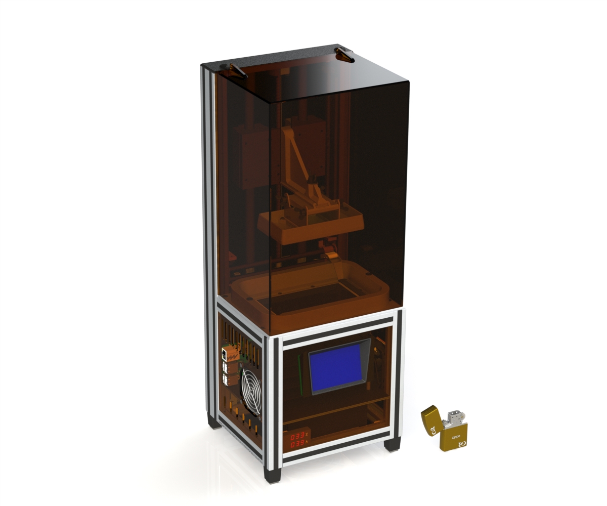

Просматривая конструкции принтеров я заметил практически везде одну и туже ошибку в проектировании системы охлаждения принтера. Горячий воздух вышедший из радиатора светодиодов идёт дальше по корпусу и прогревает все остальные компоненты, вместо того чтобы их охлаждать.
Я решил не наступать на эти грабли и разбить корпус на две части, нижнюю, в которой находится радиатор светодиода и блок питания и верхнюю в которой будет находится электронника и охлаждение матрици.
Воздух для охлаждения светодиодной матрици будет забиратся снизу и после прохода через радиатор часть воздуха пойдёт наружу через щели боковых стенок, а часть через блок питания и щели задней стенки.
В верхней части будут размещены вентиляторы охлаждения LCD матрици и электронники. Хочу сделать принтер автономным с управлением по вайфаю, поэтому прийдётся добавить малинку и найти нужные мне платы драйверов,у меня в отличии от подобных принтеров стоит 2 шаговика, второй для передвижения ракеля, А так же горсть оптических концевиков.
К сожалению на этом проектирование принтера остановится до приезда электронники, матрици, линзы и всей остальной начинки. Я просто не смог найти 3д моделей матрици, и всех необходимых коспонентов. Если кто нибудь поделится моделями то я буду очень благодарен.
Пока вроде всё, продолжение следует.

Вот в принципе и всё, основная разработка закончена, может будут какието поправки по мелочи, но в основном всё уже готово.
15.JPG (7887 просмотров) <a class='original' href='./download/file.php?id=147453&mode=view' target=_blank>Загрузить оригинал (240.83 КБ)</a>
Верхняя часть принтера с электронникой и матрицей будут охлождатся двумя отдельными вентиляторами 60 мм. На входе поставлю пластиковые противопыльные сетки. LCD матрица будет обдуваться двумя вентиряторами 50 мм, размер больше просто не помещается.
Дальше всё как и на многих других принтерах. Светодиодная матрица 100 ват, но я на ней выключу часть скристалов не учавствующую в освещении LCD матрици. Примерно так как на картинке ниже.

Так же лишнее излучение будет отсекаться диафрагмами, лучше греть диафрагмы чем столешницу с LCD матрицей. Линзу не моделил, как приедет замоделю и сделаю правильное крепление.
Снимок экрана 2018-09-30 в 21.35.19.JPEG (7887 просмотров) <a class='original' href='./download/file.php?id=147455&mode=view' target=_blank>Загрузить оригинал (257.74 КБ)</a>
Матрица ложится на 2 мм стекло, сверху закрывается защитной плёнкой и весь этот бутерброд прижимается накладкой. Между матрицей и плёнко столика остётся зазор 0.3мм. В столике и в накладке сделаю отверстия 0.3 мм для прохода воздуха. Это поможет отрыву детали.
Снимок экрана 2018-09-30 в 21.33.37.JPEG (7887 просмотров) <a class='original' href='./download/file.php?id=147456&mode=view' target=_blank>Загрузить оригинал (227.49 КБ)</a>
Начал собирать комплектацию можете посмотреть по ссылке https://vk.com/away.php?to=https%3A%2F% ... ng&cc_key= если будут какиелибо поправки или предложения я с удовольствием выслушаю. Как начнёт съезжаться комплектация будет продолжение.
Вот вроде и все основные моменты.
Если будут вопросы до задавайте. Если кто то пожелает паралельно со мной собирать такой же принтер - пишите, думаю все вопросы решим.
