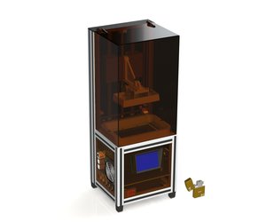

"LСD-5.5 AKlion" небольшой ювелирный принтер.
- AKlion
- Почётный участник
- Сообщения: 728
- Зарегистрирован: 27 фев 2013, 02:56
- Репутация: 106
- Настоящее имя: Андрей Крюков
- Откуда: Тольятти
- Контактная информация:

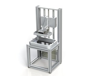

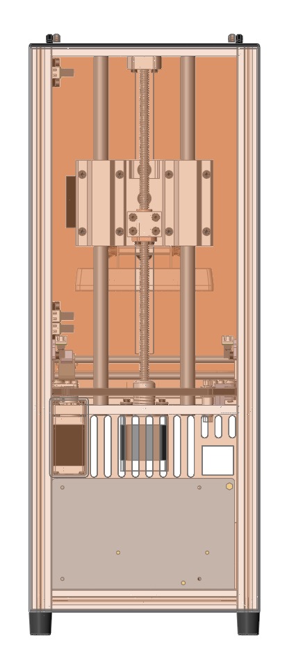

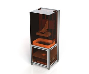

Когдато пять с лишним лет назад вот так же с набросков начинался принтер который ло сих пор работает без ремонтов. О нём я писал в нескольких местах. И вот недавно понадобился простой в обращении и, надеюсь такой же надёжный получится, небольшой ювелирный принтер.
Пока вкратце, принтер будет по максимуму из метала и максимально простой, но всётаки хочется чтобы некоторые мои хотелки в нём всётаки появились. Пока первый набросок. Незнаю сколько времени уйдёт на него так как свободного времени почти нету, но постараюсь сделать по возможности быстро.
В основе матрица 5,5 дюймов, светодиодная подсветка и тд. Вобщем всё почти так же как у всех, кроме некоторых нюансов. Попробую собрать в кучку всё лучшее что нашел в сети, однако стараясь не усложнять и не делать конструкцию значительно дороже. И при этом попытаюсь всё втиснуть в минимально возможный размер.

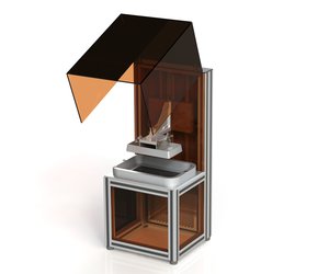

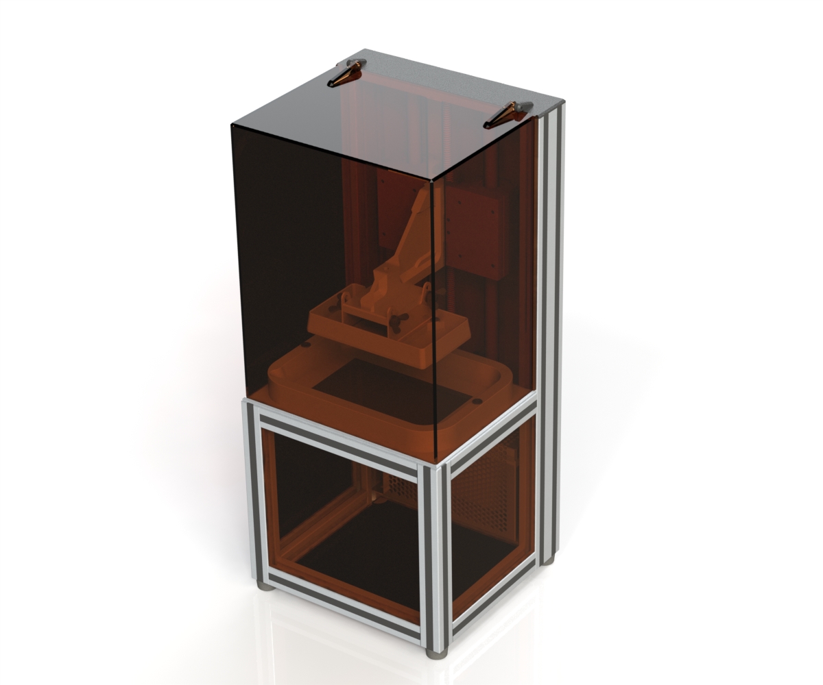

Re: "LSD-5.5 AKlion" небольшой ювелирный принтер.

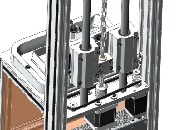

В идеале хотелось бы чтобы размер корпуса остался таким, но думаю немного подрастёт по высоте.
Сейчас размер по наружи 200Х200Х450

Re: "LСD-5.5 AKlion" небольшой ювелирный принтер.
Высота печати 100мм Сижу думаю стоит ли делать больше.
Если часто нужно печатать более 100мм то возможно, но и ценник куда выше за деталь получается, а так у тебя есть первый принтер, который может решить эту необходимость.AKlion писал(а):Высота печати 100мм Сижу думаю стоит ли делать больше.

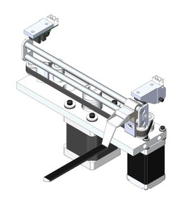

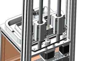

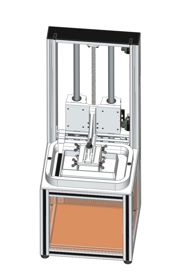

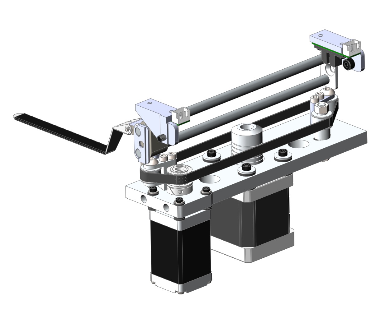

Всётаки увеличил на 50 мм высоту печати. Но немного запутался в приводе ракеля. Никак у меня не помещяется этот привод ;-( если у когото будут идеи то дайте плизз знать.
В зипе экзешник едравинга.
Одно из узких мест было преодолено, интересно сколько из ещё будет...

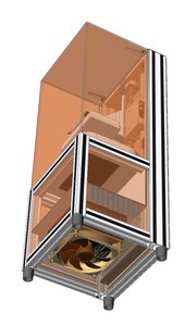

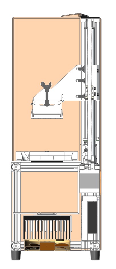

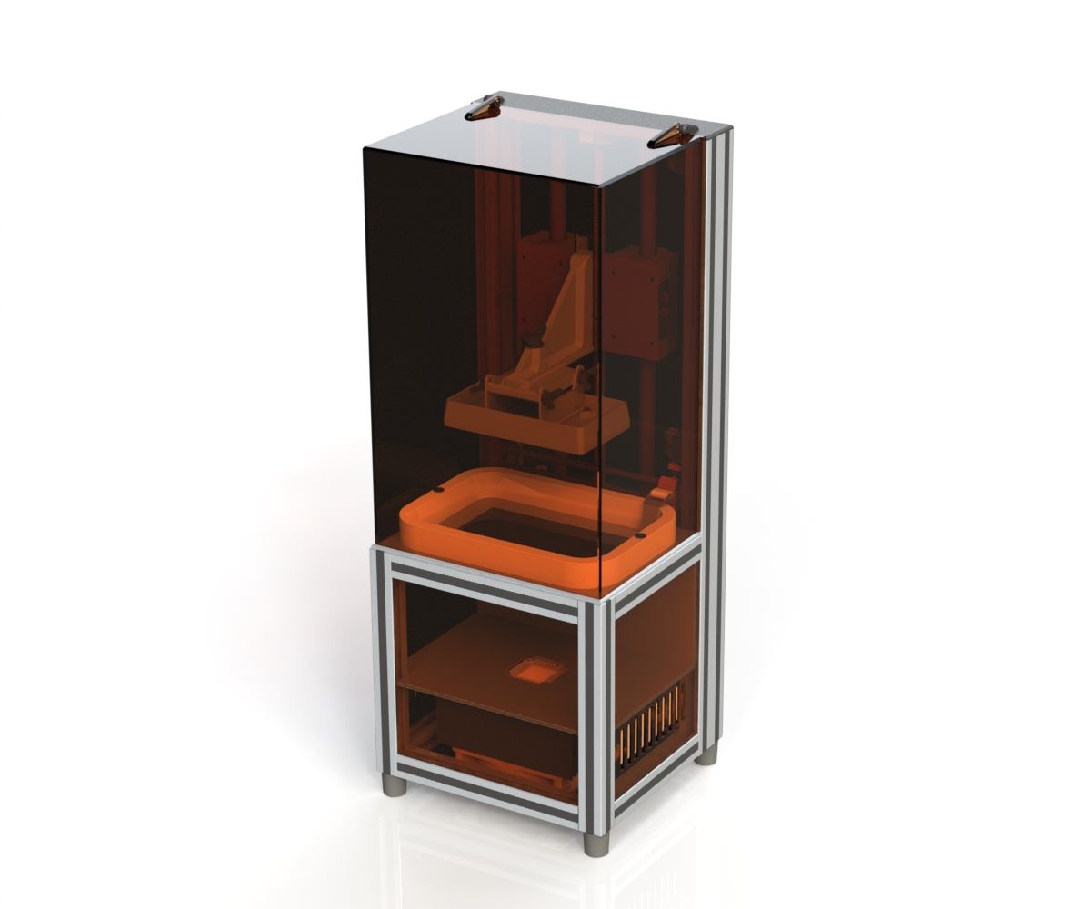

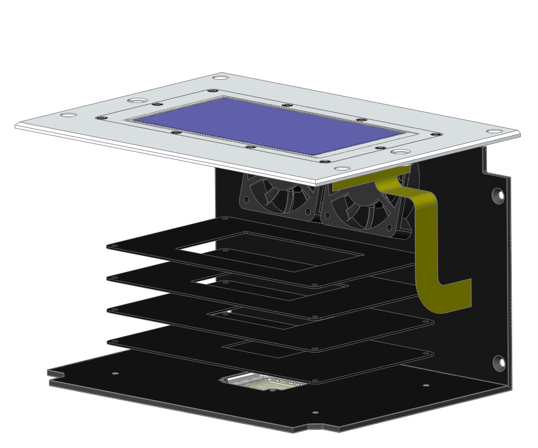

Просматривая конструкции принтеров я заметил практически везде одну и туже ошибку в проектировании системы охлаждения принтера. Горячий воздух вышедший из радиатора светодиодов идёт дальше по корпусу и прогревает все остальные компоненты, вместо того чтобы их охлаждать.
Я решил не наступать на эти грабли и разбить корпус на две части, нижнюю, в которой находится радиатор светодиода и блок питания и верхнюю в которой будет находится электронника и охлаждение матрици.
Воздух для охлаждения светодиодной матрици будет забиратся снизу и после прохода через радиатор часть воздуха пойдёт наружу через щели боковых стенок, а часть через блок питания и щели задней стенки.
В верхней части будут размещены вентиляторы охлаждения LCD матрици и электронники. Хочу сделать принтер автономным с управлением по вайфаю, поэтому прийдётся добавить малинку и найти нужные мне платы драйверов,у меня в отличии от подобных принтеров стоит 2 шаговика, второй для передвижения ракеля, А так же горсть оптических концевиков.
К сожалению на этом проектирование принтера остановится до приезда электронники, матрици, линзы и всей остальной начинки. Я просто не смог найти 3д моделей матрици, и всех необходимых коспонентов. Если кто нибудь поделится моделями то я буду очень благодарен.
Пока вроде всё, продолжение следует.
Пока что светодиод это одно из самых слабых мест, наступаете на те же грабли что и ванхао. Конусный отражатель не лучшая идея. Посмотрите группу в гугле по sla принтерам. Лучший вариант это светодиодная панель с диодами по 3-5w. Вы не только получите более равномерную засветку полимера, но и уменьшите габариты принтера. Сейчас он выглядит нелепо, словно там проектор стоит. Мешалка спорный момент, времени будет много съедать. Если хотите мешать полимер, почему бы его помпой не гонять? Это и проще технически и места не много занимает.
Со светодиодными матрицамиуже сделано немало принтеров и все он работают, а вот идеально работающих принтеров с со светодиодными панелями я пока не видел, да и тепла там столько же отводить. буду благодарен если дадите ссылку на группу по принтерам в гугле, может я чего то пропустил. И гонять помпой не самый лучший вариант, нужно сдвигать именно придонный слой полимера.TheDreamer писал(а):Пока что светодиод это одно из самых слабых мест, наступаете на те же грабли что и ванхао. Конусный отражатель не лучшая идея. Посмотрите группу в гугле по sla принтерам. Лучший вариант это светодиодная панель с диодами по 3-5w. Вы не только получите более равномерную засветку полимера, но и уменьшите габариты принтера. Сейчас он выглядит нелепо, словно там проектор стоит. Мешалка спорный момент, времени будет много съедать. Если хотите мешать полимер, почему бы его помпой не гонять? Это и проще технически и места не много занимает.
Да по поводу конуса, в принтере его не будет, будет немного по другому, сейчас конус стоит для того чтобы ограничить ту зону которую я могу занять электроникой, в данном случае мне важна не скорость работы а качество печати.

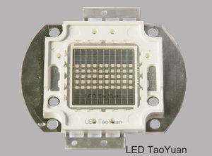

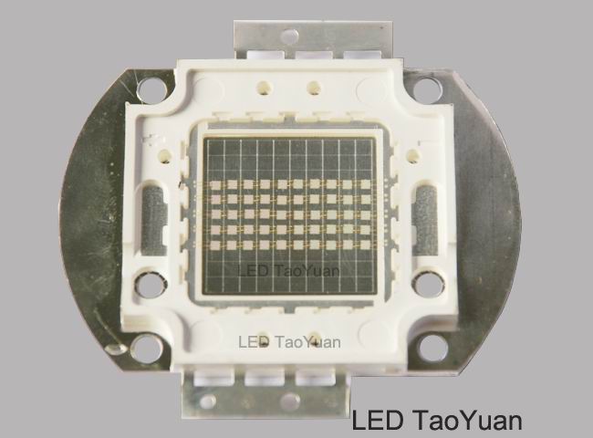

А вот мне интересно, почему не ставят один точечный светодиод и коллимирующую линзу?
Всё просто, мошьности одного кристала не хватит.R6MF49T2 писал(а):А вот мне интересно, почему не ставят один точечный светодиод и коллимирующую линзу?
Какая освещённость нужна?AKlion писал(а):Всё просто, мошьности одного кристала не хватит.
Я предполагаю поставить 100 ватную иатрицу.R6MF49T2 писал(а):Какая освещённость нужна?AKlion писал(а):Всё просто, мошьности одного кристала не хватит.
Вот в принципе и всё, основная разработка закончена, может будут какието поправки по мелочи, но в основном всё уже готово.
Верхняя часть принтера с электронникой и матрицей будут охлождатся двумя отдельными вентиляторами 60 мм. На входе поставлю пластиковые противопыльные сетки. LCD матрица будет обдуваться двумя вентиряторами 50 мм, размер больше просто не помещается.
Дальше всё как и на многих других принтерах. Светодиодная матрица 100 ват, но я на ней выключу часть скристалов не учавствующую в освещении LCD матрици. Примерно так как на картинке ниже. Так же лишнее излучение будет отсекаться диафрагмами, лучше греть диафрагмы чем столешницу с LCD матрицей. Линзу не моделил, как приедет замоделю и сделаю правильное крепление. Матрица ложится на 2 мм стекло, сверху закрывается защитной плёнкой и весь этот бутерброд прижимается накладкой. Между матрицей и плёнко столика остётся зазор 0.3мм. В столике и в накладке сделаю отверстия 0.3 мм для прохода воздуха. Это поможет отрыву детали. Начал собирать комплектацию можете посмотреть по ссылке https://vk.com/away.php?to=https%3A%2F% ... ng&cc_key= если будут какиелибо поправки или предложения я с удовольствием выслушаю. Как начнёт съезжаться комплектация будет продолжение.
Вот вроде и все основные моменты.
Если будут вопросы до задавайте. Если кто то пожелает паралельно со мной собирать такой же принтер - пишите, думаю все вопросы решим.
