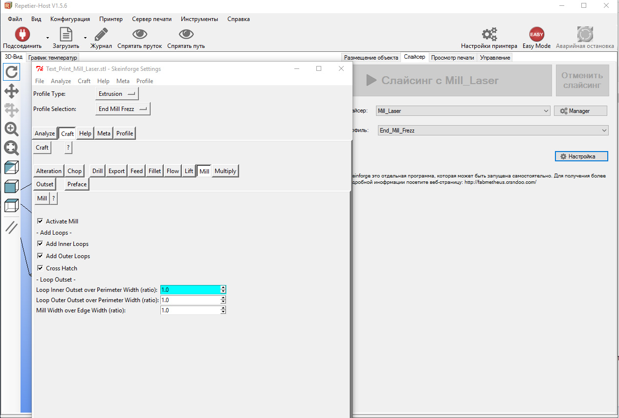

вот кому надо
Репитер Фрезер
там есть переключение между принтером/лазером/фрезером
https://yadi.sk/d/scgtdcp7Zex-jQ
сам юзал только один раз так что тонкостей не знаю
00000000000001.jpg (5164 просмотра) <a class='original' href='./download/file.php?id=148461&mode=view' target=_blank>Загрузить оригинал (238.46 КБ)</a>

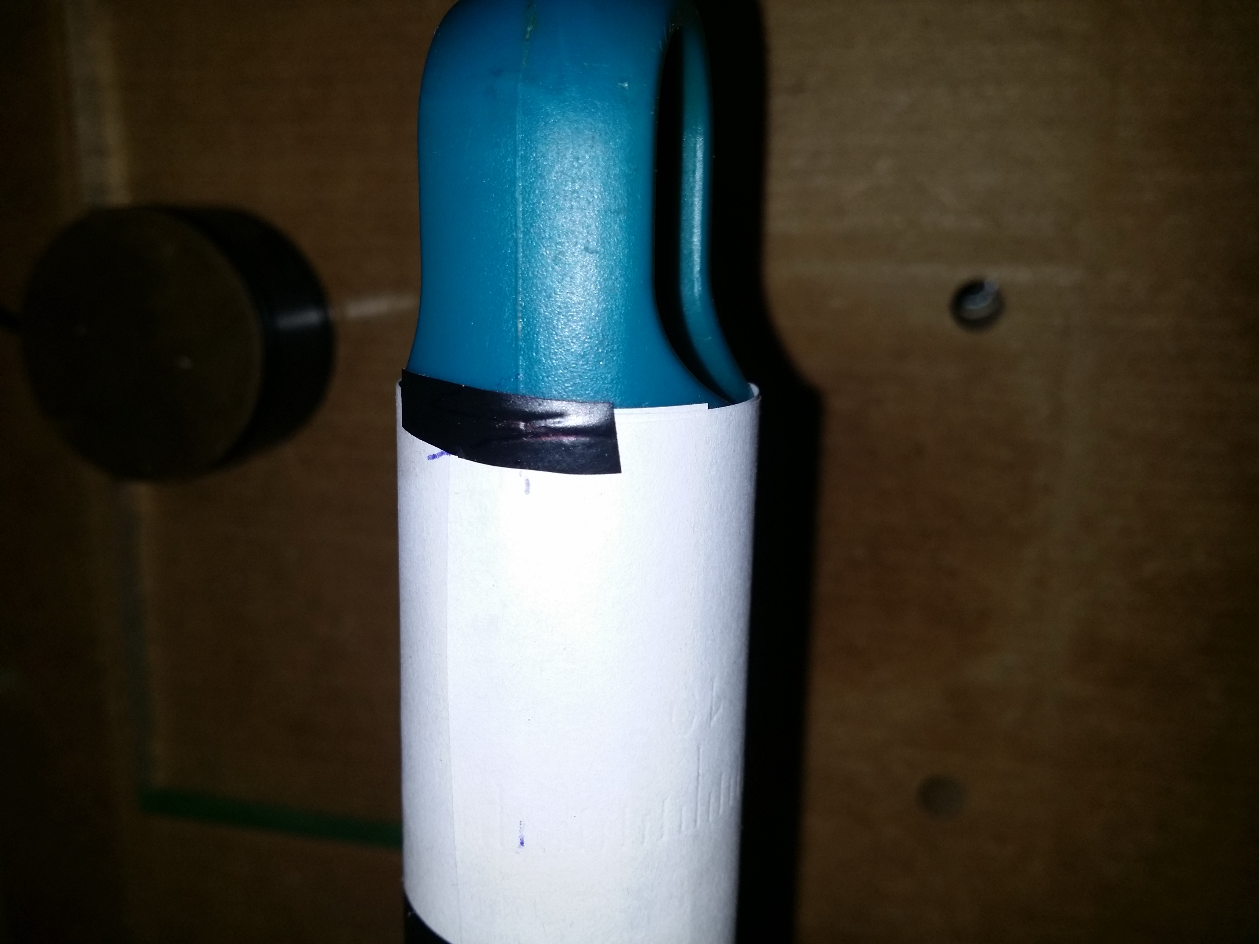

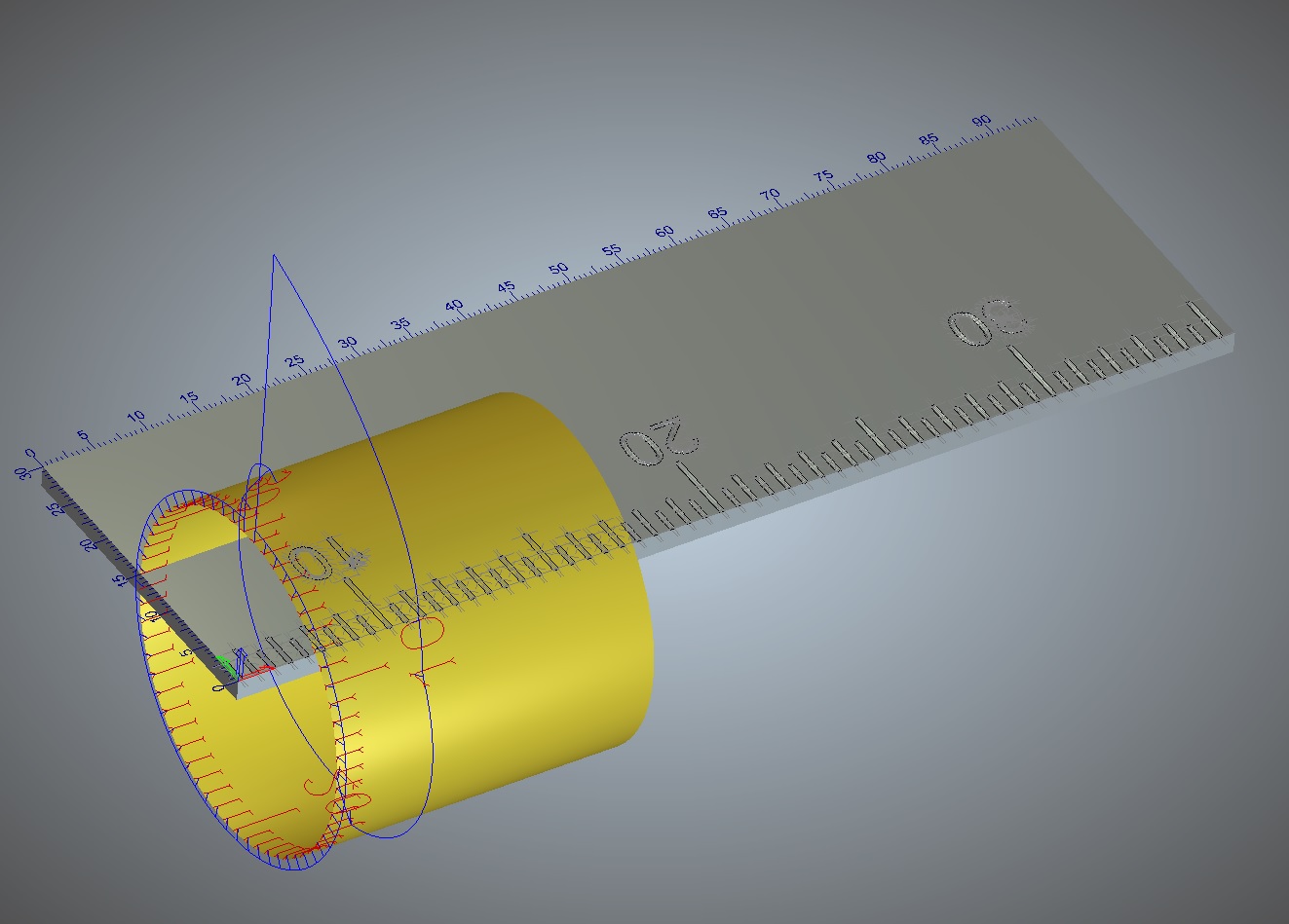

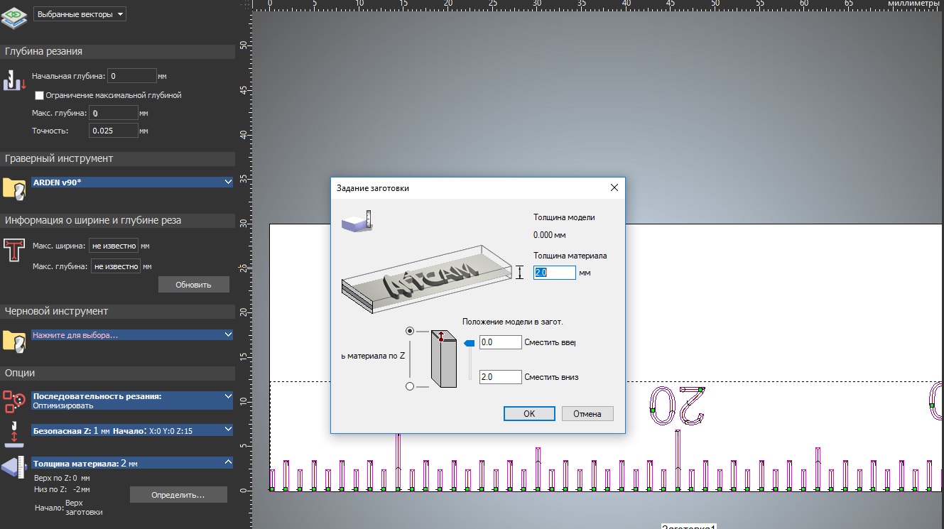

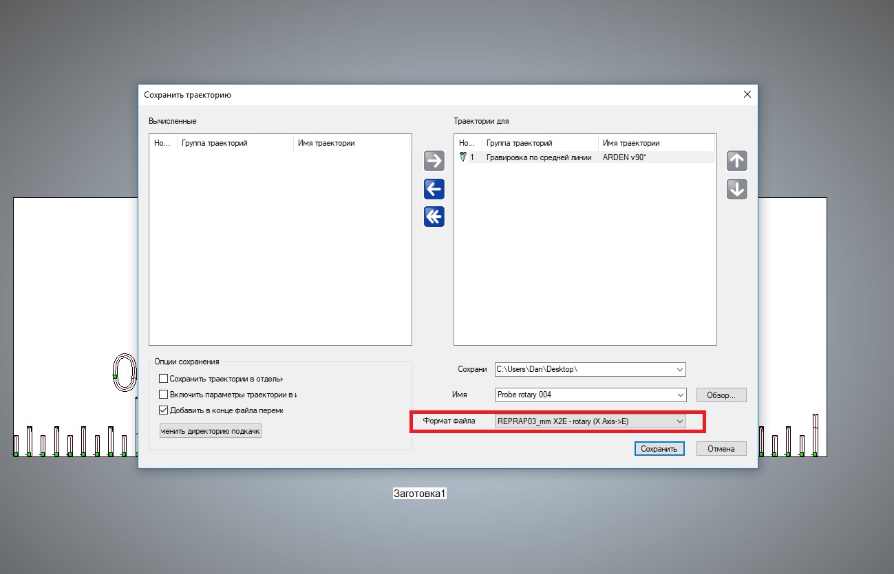

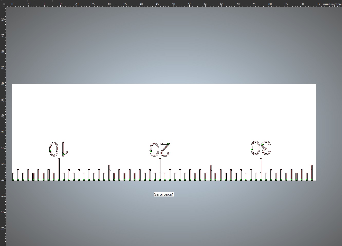

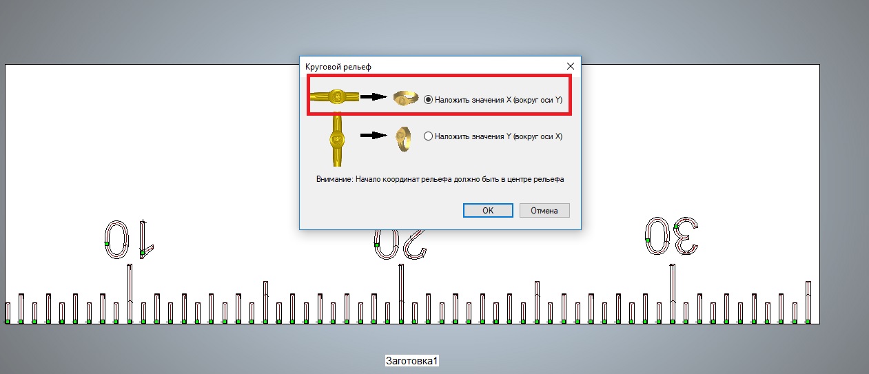

Всем привет.
Разобрался с поворотной осью в АртКАМ
Вот тестовый результат типа лимба.
4th axis test 002.jpg (4890 просмотров) <a class='original' href='./download/file.php?id=152595&mode=view' target=_blank>Загрузить оригинал (127.72 КБ)</a>
4th axis test 003.jpg (4890 просмотров) <a class='original' href='./download/file.php?id=152596&mode=view' target=_blank>Загрузить оригинал (98.1 КБ)</a>
4th axis test 005.jpg (4890 просмотров) <a class='original' href='./download/file.php?id=152607&mode=view' target=_blank>Загрузить оригинал (184.36 КБ)</a>
4th axis test 001.jpg (4890 просмотров) <a class='original' href='./download/file.php?id=152594&mode=view' target=_blank>Загрузить оригинал (154.81 КБ)</a>
4th axis test 004.jpg (4890 просмотров) <a class='original' href='./download/file.php?id=152603&mode=view' target=_blank>Загрузить оригинал (125.56 КБ)</a>
https://www.youtube.com/watch?v=UlxYwv9Njxg
20181213_193524 original.jpg (4890 просмотров) <a class='original' href='./download/file.php?id=152597&mode=view' target=_blank>Загрузить оригинал (2.18 МБ)</a>
20181213_193524.jpg (4890 просмотров) <a class='original' href='./download/file.php?id=152598&mode=view' target=_blank>Загрузить оригинал (2.44 МБ)</a>

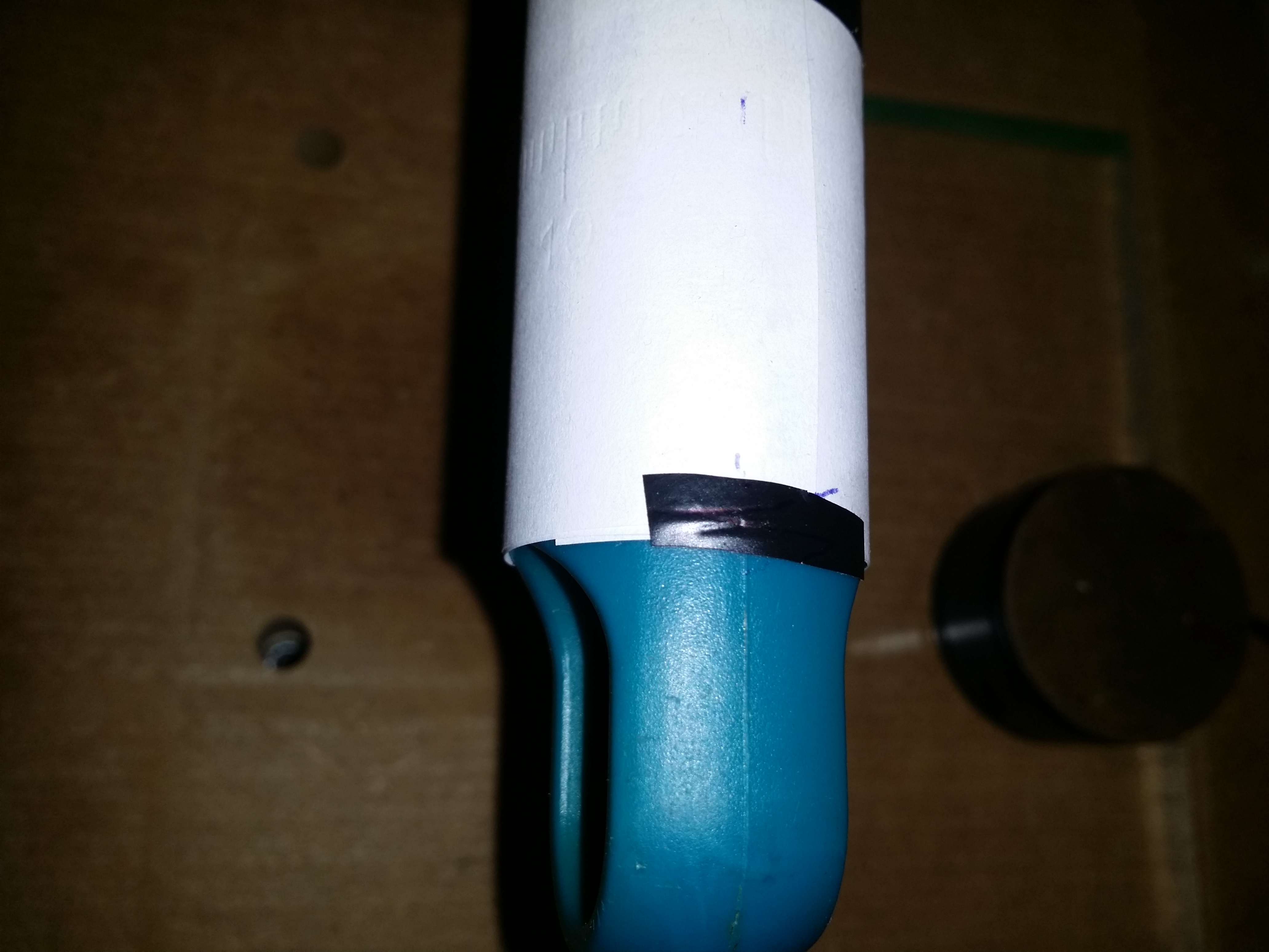

В первом посту выложу постпроцессор и вкратце опишу, как это делается не пересчитывая каждый раз шаги. (Используется модиф. постпр. Х->B )
Они должны быть рассчитаны 1 раз для 1-го оборота оси так, что бы один оборот оси был равен 360 мм (псевдо градусов - шаг/1мм = 1 градус)
Как я и предполагал, что ось Х растягивает на градусы, только размер заготовки по Х нужно задавать, как периметр окружности заготовки. (30мм* Пи = 94,2477 мм в моем случае и так раскидывать вектора, что бы вписались в эту длину)
И не нужно каждый раз считать шаги для оси Х, как в большинстве делают в таких случаях. (всегда одно и то же значение в "шагах/градусы-мм")
К сожалению бумагу руками залапал и ручка перестала писать. да и криво закрепил.

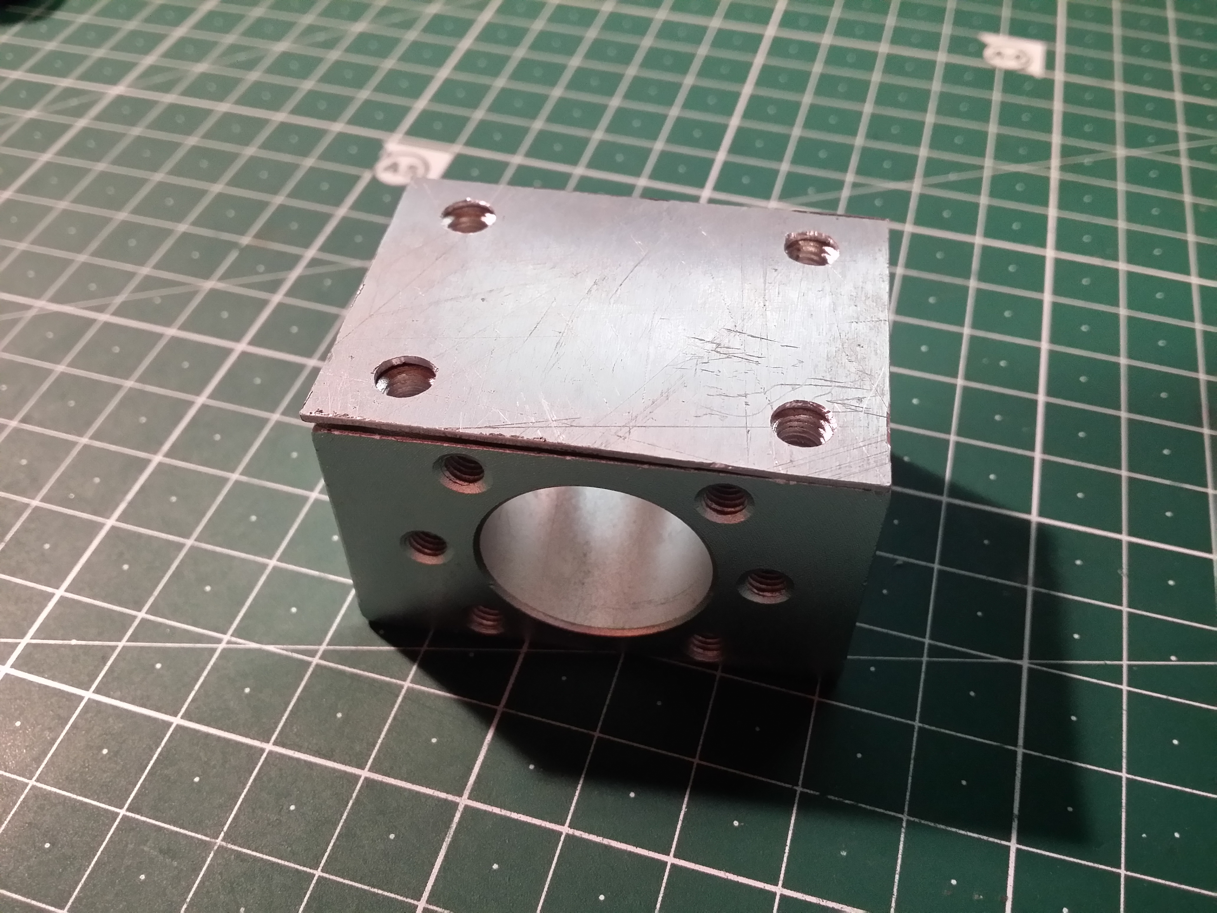

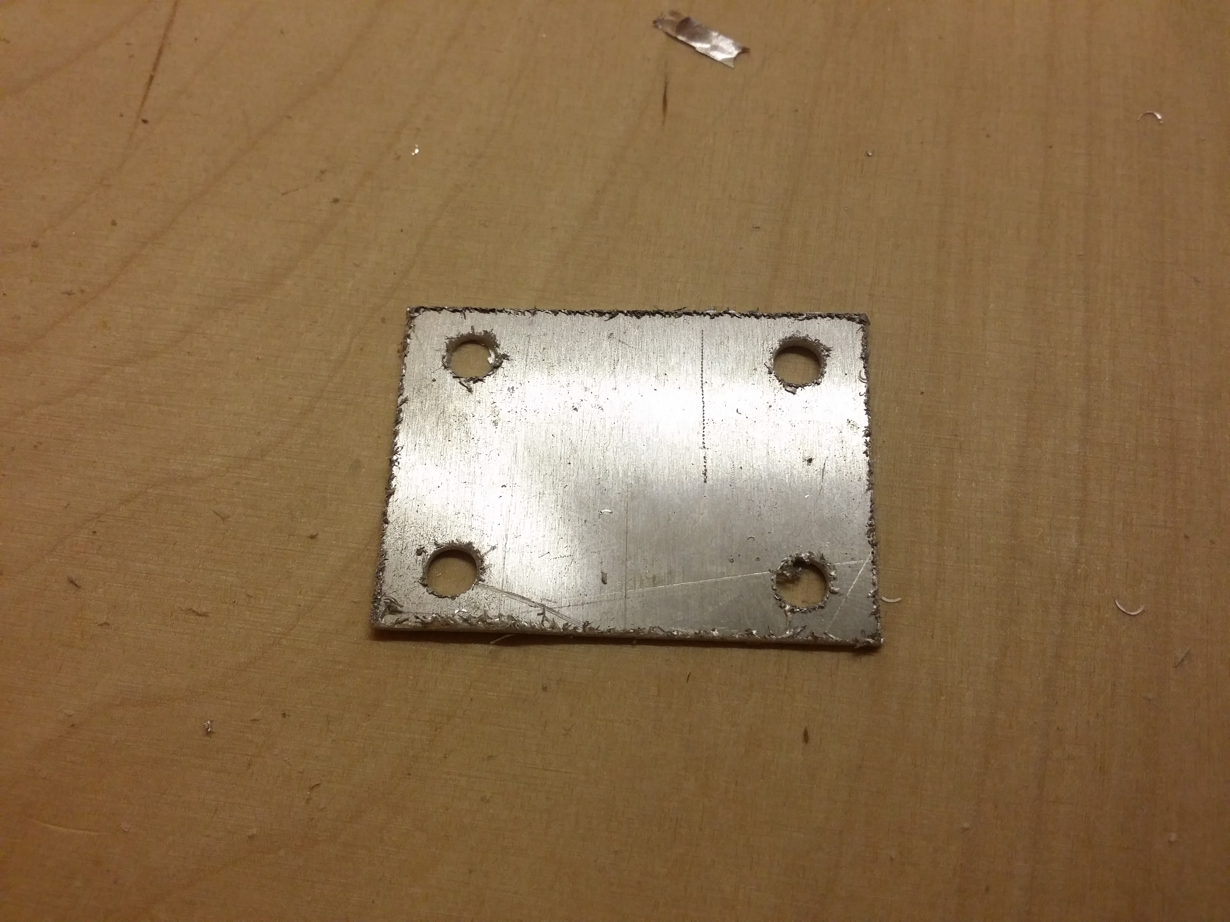

Re: Box-1 ЧПУ v2.0 +4 ось на Arduino RAMPS 1.4 380х480х180

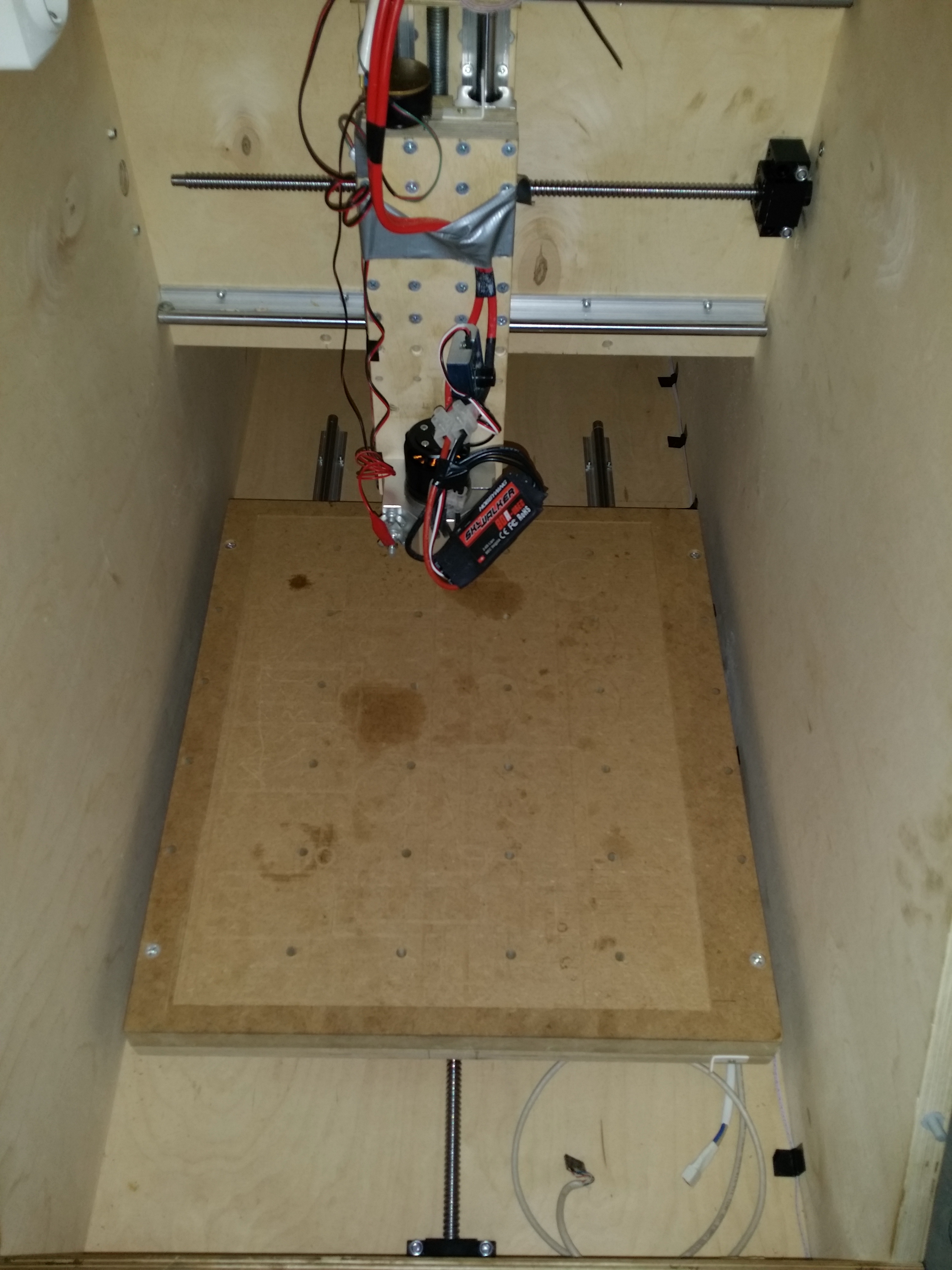

Всем привет!
Наконец-то руки дошли до ШВП по двум осям.
Затянул 25В от шпинделя, перепаял выводы питания драйверов, дробление шага 1/4 (200 гшагов/мм) и в роди бы работает.
Поразительно, как сказывается 12в и 25в на тяге с ШВП при 1/32 шага и 1/4 шага.
Ещё не фрезеровал, но резинки или что-то "поскрипывает". Очень сложно было выставить, так что концы пока-что в воздухе.
20190308_182933.jpg (4448 просмотров) <a class='original' href='./download/file.php?id=158588&mode=view' target=_blank>Загрузить оригинал (2.32 МБ)</a>

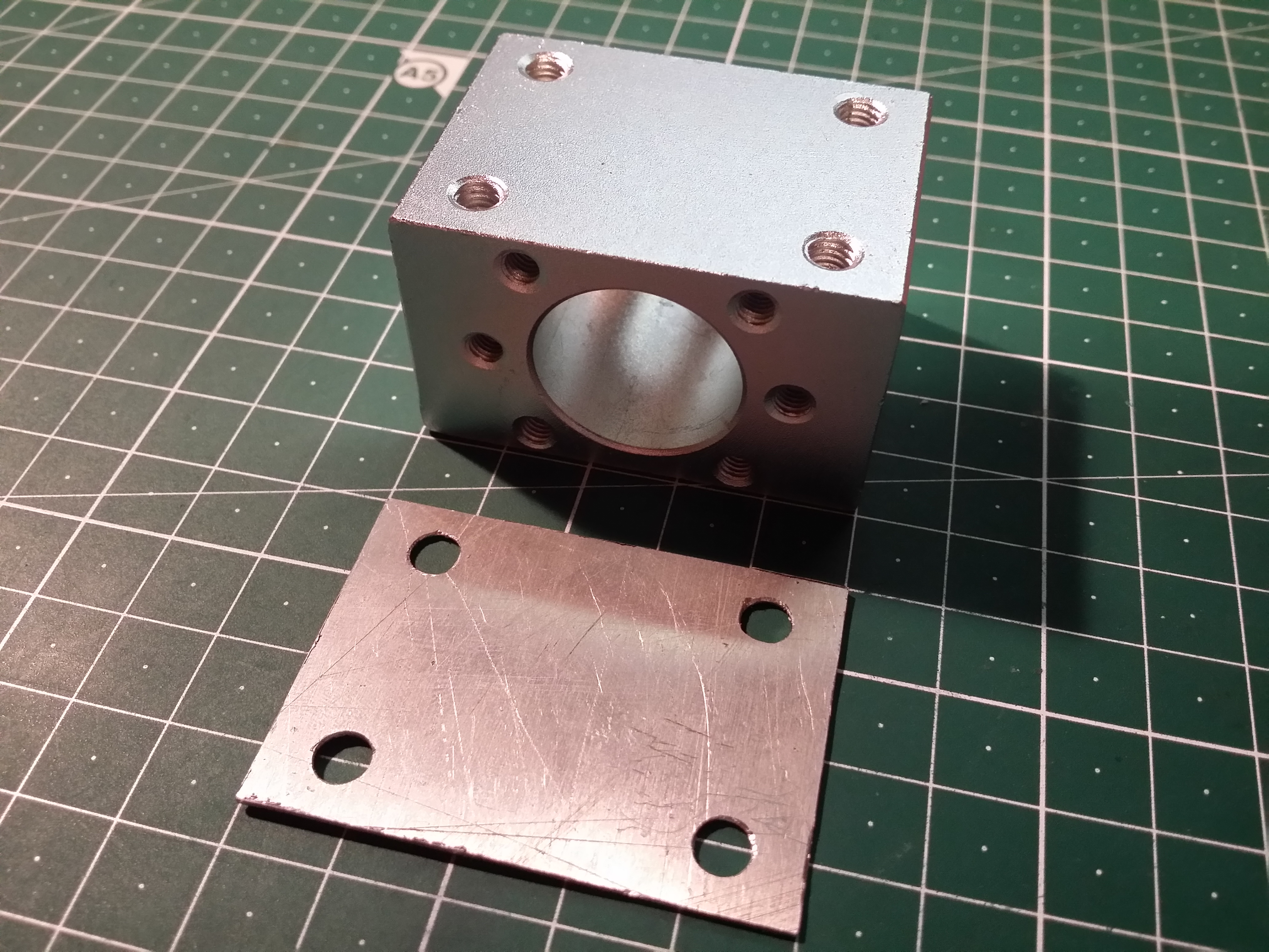

Пришлось перед установкой ШВП, фрезернуть "прокладки", а то высоты не хватало.
(а как начал переделывать и того было мало, так что сколхозил в итоге)
20190306_194511.jpg (4448 просмотров) <a class='original' href='./download/file.php?id=158589&mode=view' target=_blank>Загрузить оригинал (3.58 МБ)</a>
20190306_195150.jpg (4448 просмотров) <a class='original' href='./download/file.php?id=158590&mode=view' target=_blank>Загрузить оригинал (3.96 МБ)</a>
20190306_195221.jpg (4448 просмотров) <a class='original' href='./download/file.php?id=158591&mode=view' target=_blank>Загрузить оригинал (3.71 МБ)</a>
