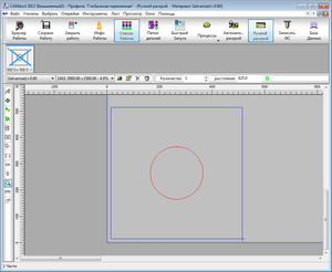

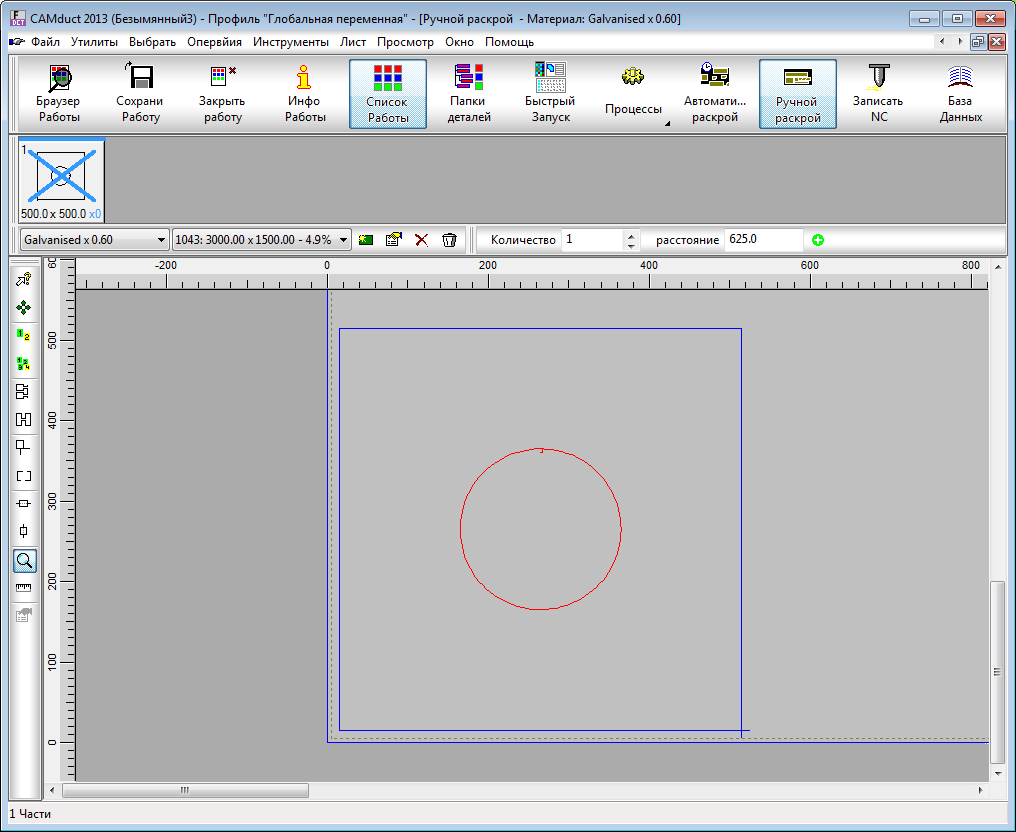

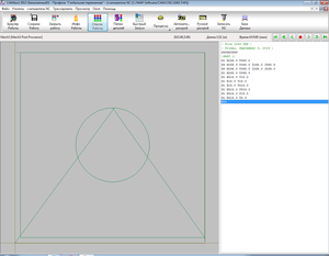

Парни, ещё вопрос если можно.
Нарисовал в CamDuct квадрат 500 с отвестием 200 в центре.
( File 1043.TAP )
( Friday, September 5, 2014 )
G90G80G49
(PART 1)
G1 X266.0 Y360.2
G3 X265.0 Y365.0 I265.0 J362.5
G3 X266.0 Y365.0 I265.0 J265.0
G1 X265.0 Y365.0
G1 X515.0 Y15.0
G1 X15.0 Y15.0
G1 X15.0 Y515.0
G1 X515.0 Y515.0
G1 X515.0 Y15.0
G1 X515.0 Y5.0
M30
Правильно формируется код? В Mach можно без станка загркзить УП и прогнать в режиме эмуляции?
CamDuct_500x500_d200.png (1958 просмотров) <a class='original' href='./download/file.php?id=32765&mode=view' target=_blank>Загрузить оригинал (41.11 КБ)</a>
Эмуляция УП в CamDuct.png (1958 просмотров) <a class='original' href='./download/file.php?id=32766&mode=view' target=_blank>Загрузить оригинал (43.29 КБ)</a>
