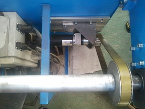

По Х стоит мотор - редуктор - шкив(d60-20зубов) - замкнутый ремень - шкив(d120-40зубов) - мех. подчинение второй оси Х - ремень на подвижной портал с двух сторон.
Если снять мотор по Х, в редуктор вставить вал, на вал намотать метр провода потоньше и потянуть безменом, то он показывает 6кг при страгивании. Редуктор 7:1, правильно ли считать, что на выходе редуктора будет 6*7=42 кг*см или 4,2 Н*м?
Один оборот шкива d60 даёт реальное перемещение портала 200мм.
Если желаемая скорость - 20 000 мм\мин, то делим её 200 мм\об получаем 100 об\мин, должно быть на шкиве d60 для достижения скорости 20 000 мм\мин?

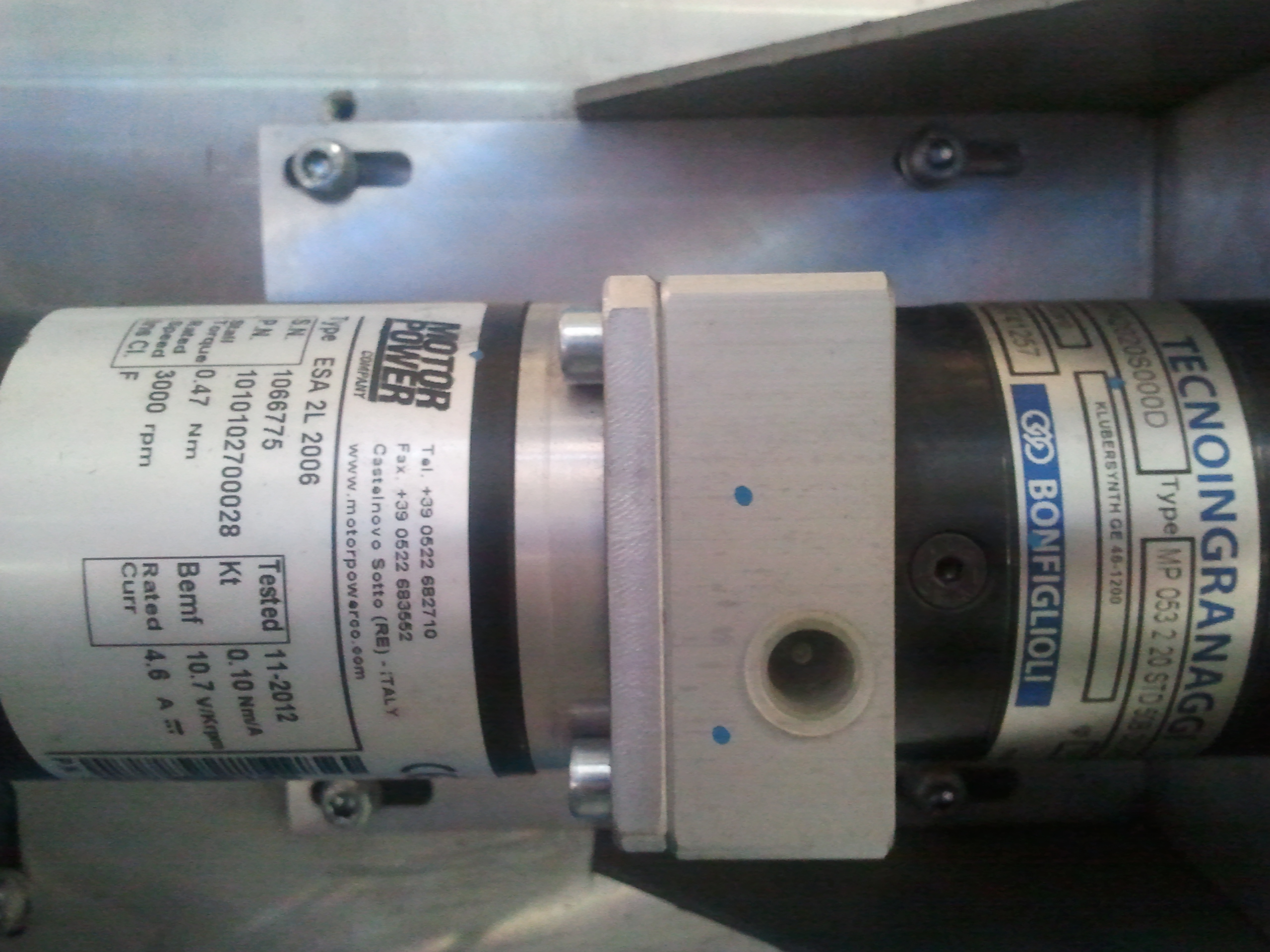

Мотор соит с энкодером, 0,47Н*м, 4,6А, 10В "Motor Power ESA 2L" www.motorpowerco.it:8080/web/guest/esa

Ссылка есть, а фотографий нет.
И в той теме нет фотографий станка - только отдельные узлы, и то ссылка-не на них. Кому захочется рыться и гадать? Мне, например, не хочется.
Сильно сомневаюсь, что станок абсолютно такойже.
А где мотор стоит? Сейчас на вашем станке? (По фото это было бы видно) а зачем же вам тогда менять моторы и серводрайверы?

Вид сверху (4325 просмотров) <a class='original' href='./download/file.php?id=32642&mode=view' target=_blank>Загрузить оригинал (1.43 МБ)</a>
Вид сверху
Мотор с редуктором (4325 просмотров) <a class='original' href='./download/file.php?id=32643&mode=view' target=_blank>Загрузить оригинал (1.38 МБ)</a>
Мотор с редуктором
