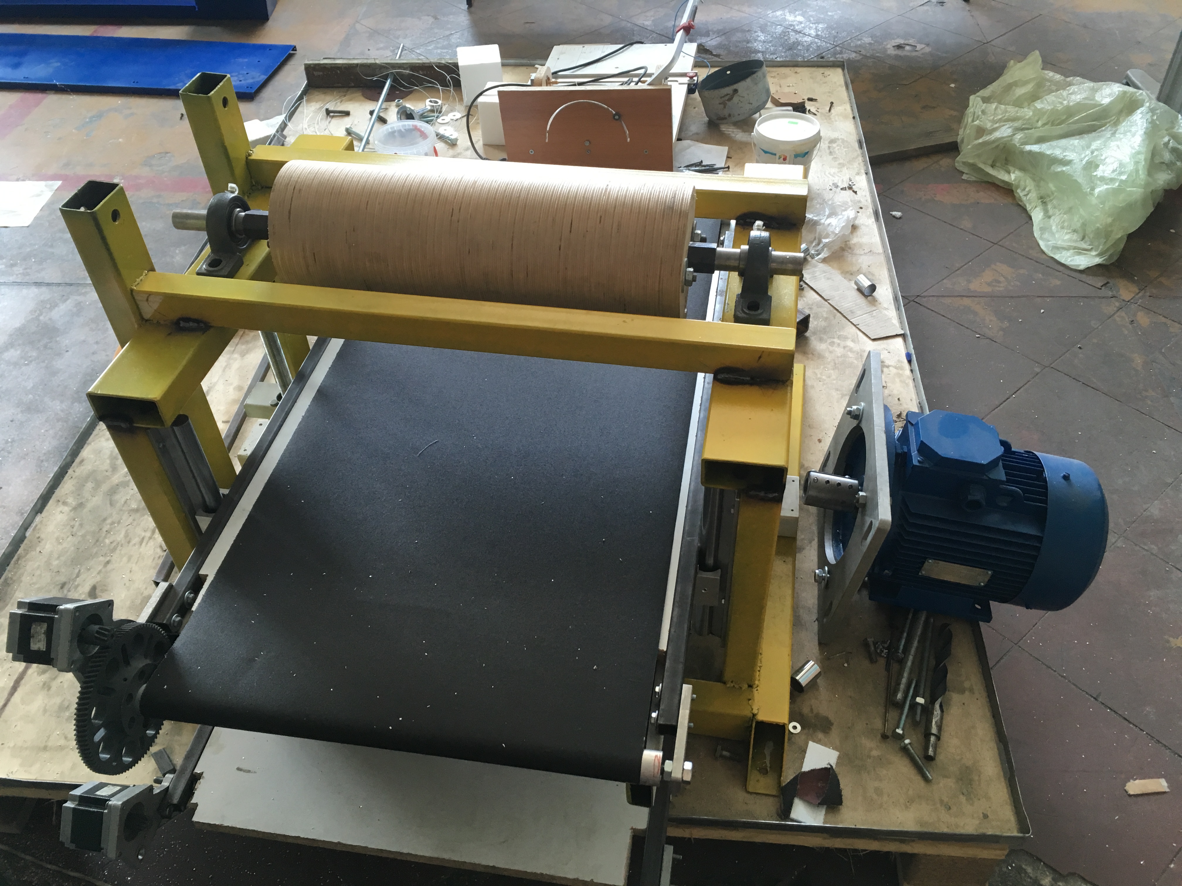

С механикой закончил. Изготовитель станины сделал кривой нижнюю тумбу. Пришлось подкладывать проставки по диагонали что-бы верхняя часть стала ровно.
За исключением мелких моментов, вышло неплохо. Собирается легко, правда не все отверстия совпали, это моя вина, лень было досконально проверять финишный проект в солиде.
Сразу делаю помощника к лазеру, барабанно шлифовальный с с двумя подающими лентами, верхняя на шлифовку, нижняя возвращает заготовку оператору если надо с двух сторон шлифовать.
IMG_1377.JPG (5760 просмотров) <a class='original' href='./download/file.php?id=167805&sid=17a612f3988f5e1fb1ca1117ad0583af&mode=view' target=_blank>Загрузить оригинал (2.18 МБ)</a>
IMG_1383.JPG (5760 просмотров) <a class='original' href='./download/file.php?id=167806&sid=17a612f3988f5e1fb1ca1117ad0583af&mode=view' target=_blank>Загрузить оригинал (1.9 МБ)</a>
IMG_1379.JPG (5760 просмотров) <a class='original' href='./download/file.php?id=167807&sid=17a612f3988f5e1fb1ca1117ad0583af&mode=view' target=_blank>Загрузить оригинал (2.05 МБ)</a>
