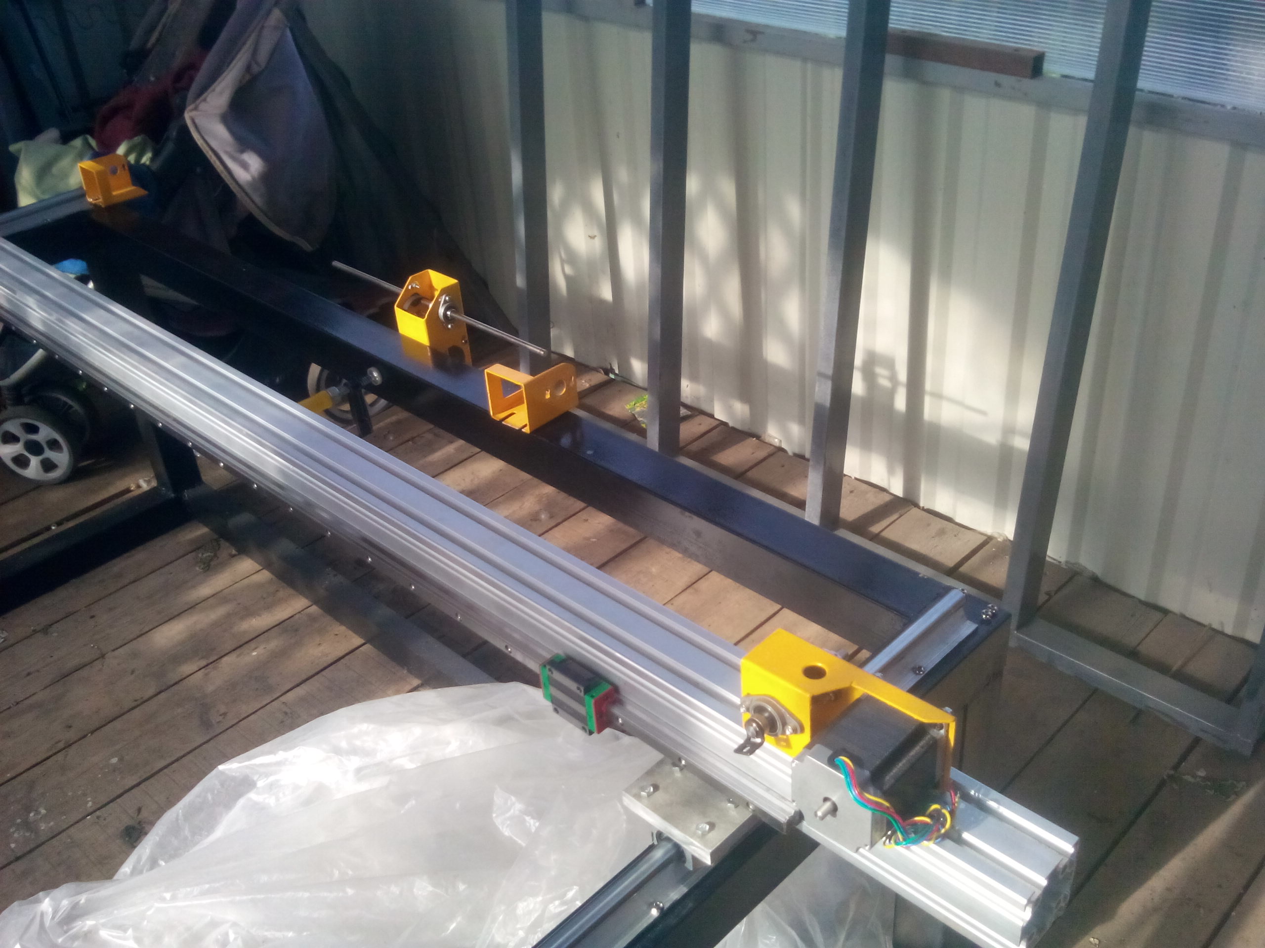

Не заморачивайтесь с полем 1500"1500 ,я себе строю 1520*1400 и уже жалаю что не сделал 1000 1520 ,1положите перед собою лист фанеры и попробуйте дотенутся до самого края,2 чтобы можно было дотенутся хотя бы до края надо крышку делать во весь стол так как дыму будет очень много ,чтобы можно было по дойти с боков,вес этой крышки будет очень существенный ,3 установка трубы только на портале с таким размером ,ибо вся мощь потеряется,4 с трубой на портале гравировка теряет свой смысл очень долго ,я'свой станок строю только для раскроя 6мм фанеры

Вес трубы, движка,хладагента,рельсы хевин с кареткой +конструкционный профиль ,на 120 трубу 60*60 как минимум ,у меня вес без трубы 17кг

Klimber0
Сообщения: 111
Зарегистрирован: 03 апр 2017, 17:12
Репутация: 19
Настоящее имя: Эдуард
Re: Лазер по фанере акрилу 1600*1600
Сообщение Klimber0 »
Вот пример того что получается
IMG_20171024_120641.jpg (7675 просмотров) <a class='original' href='./download/file.php?id=124838&sid=9b09ff1ed6b9a48d558519c68f017b2a&mode=view' target=_blank>Загрузить оригинал (578.14 КБ)</a>

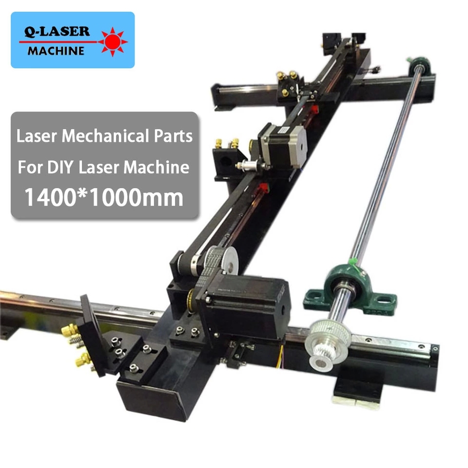

а если использовать капролоновую втулку с цилиндрической рельсой?
у китайцев есть такой вариант реализации двух трубочного лазера
https://www.youtube.com/watch?v=Ut9AoHf0td8
оцените конструкцию, может быть?

Интересно, давно увлекаюсь лазерами, но не разу ни видел реальной реализации двухтрубочного лазера на просторах рунета.

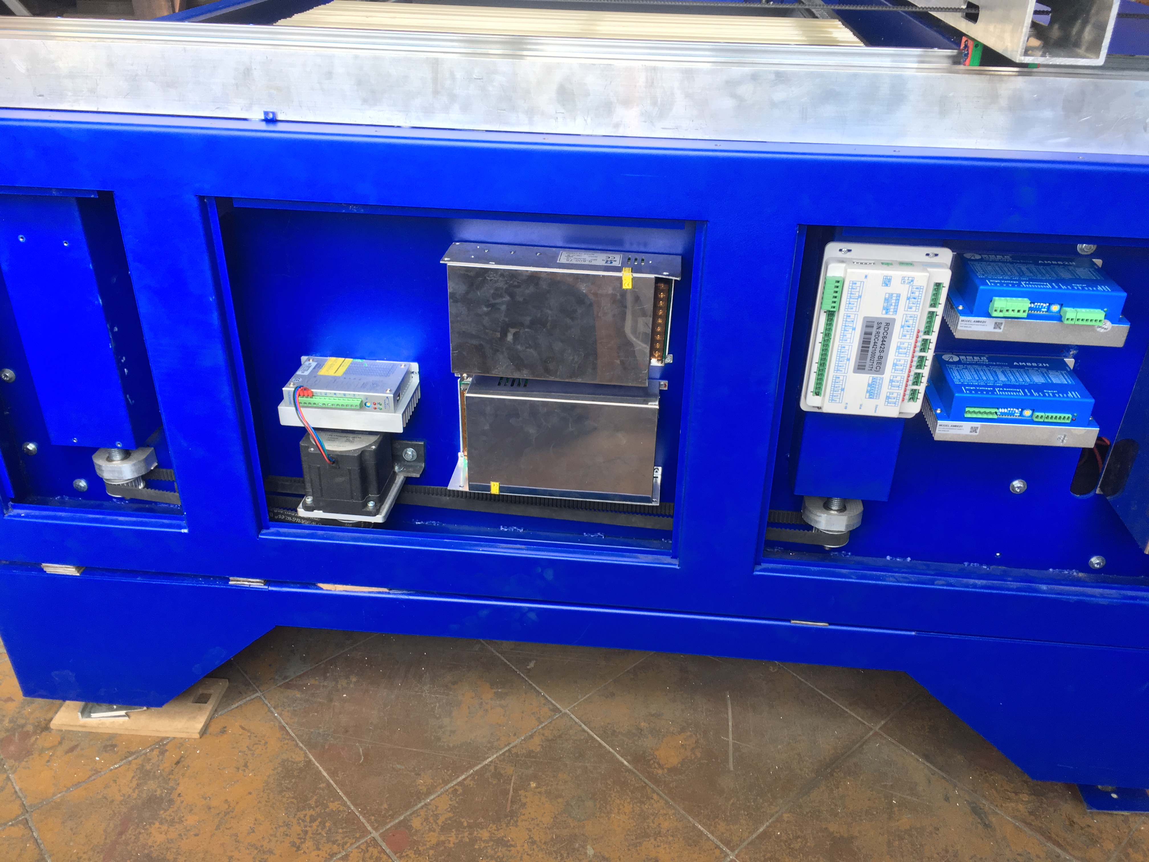

У китайцев есть все
9409088341988839127.jpg (7607 просмотров) <a class='original' href='./download/file.php?id=124880&sid=9b09ff1ed6b9a48d558519c68f017b2a&mode=view' target=_blank>Загрузить оригинал (259.17 КБ)</a>

на последней картинке никак не врублюсь, второй двигатель какую роль выполняет?
arkhnchul
Сообщения: 1754
Репутация: 339
Откуда: москва
Сообщение arkhnchul »
двигает вторую голову - он установлен на той же плите, что и она.
Адекс
Сообщения: 82
Зарегистрирован: 29 окт 2015, 23:00
Репутация: 14
Настоящее имя: Алекс
Сообщение Адекс »
меня смутило что ремень общий, теперь понял как она движется, мне кажется что вариант который выше скинул практичней.
Адекс писал(а):меня смутило что ремень общий, теперь понял как она движется, мне кажется что вариант который выше скинул практичней.
В варианте, который выше, голову пододвигают руками, а который ниже - моторчиком. Большой мотор двигает обе головы синхронно.
