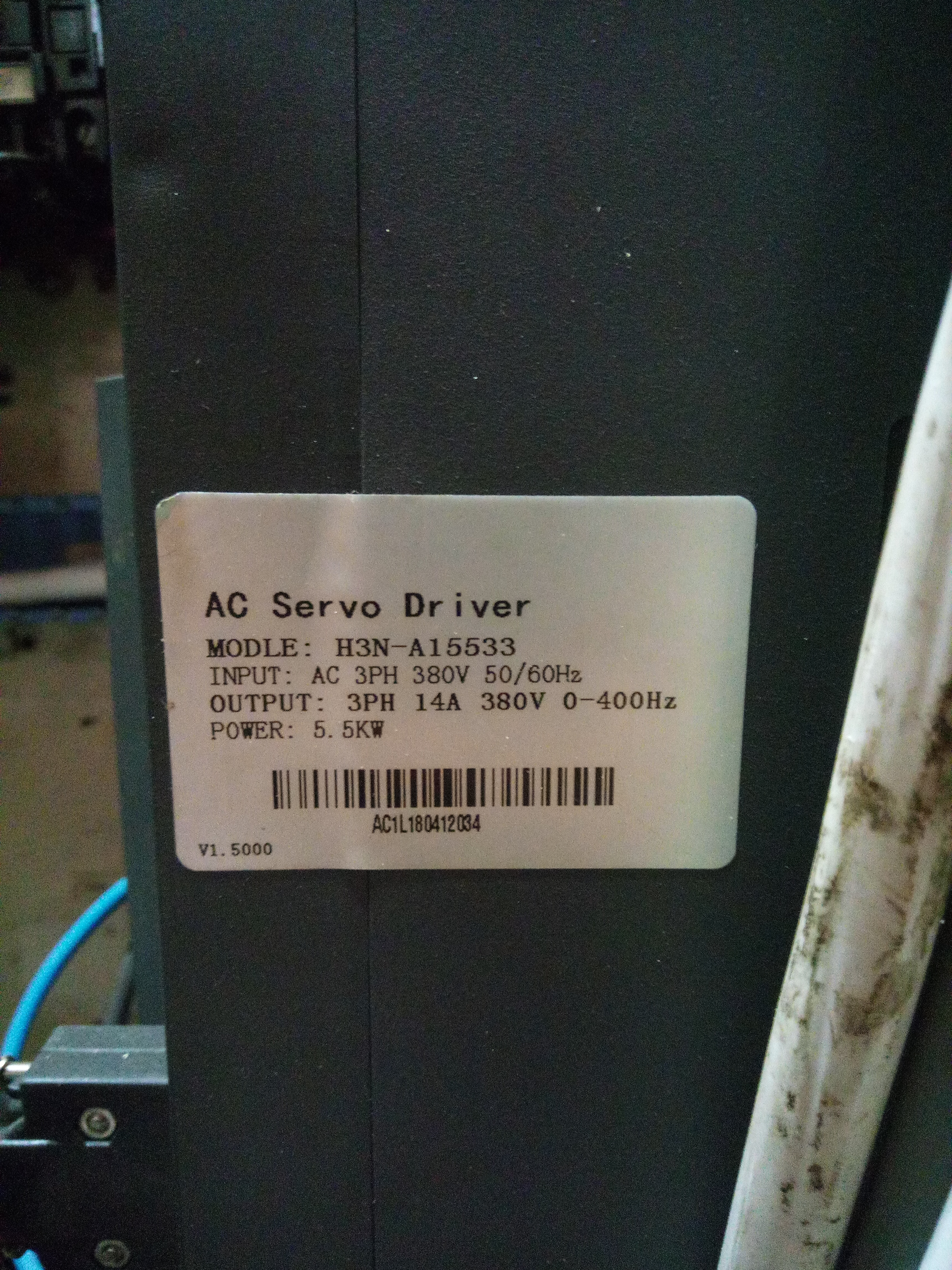

Помогите с доками на привод
15372518429231738207394.jpg (8153 просмотра) <a class='original' href='./download/file.php?id=146512&sid=9804405d10550eb07629bea75e87b718&mode=view' target=_blank>Загрузить оригинал (8.33 МБ)</a>

Leo_1943 писал(а):Помогите с доками на привод
http://www.zdt-acservo.com/
H3N.pdf
(819.95 КБ) 1460 скачиваний
H3N.pdf
Спасибо, но к сожалению это немного другая модель. Такие доки уже давно есть, кстати один из приводов такой.
