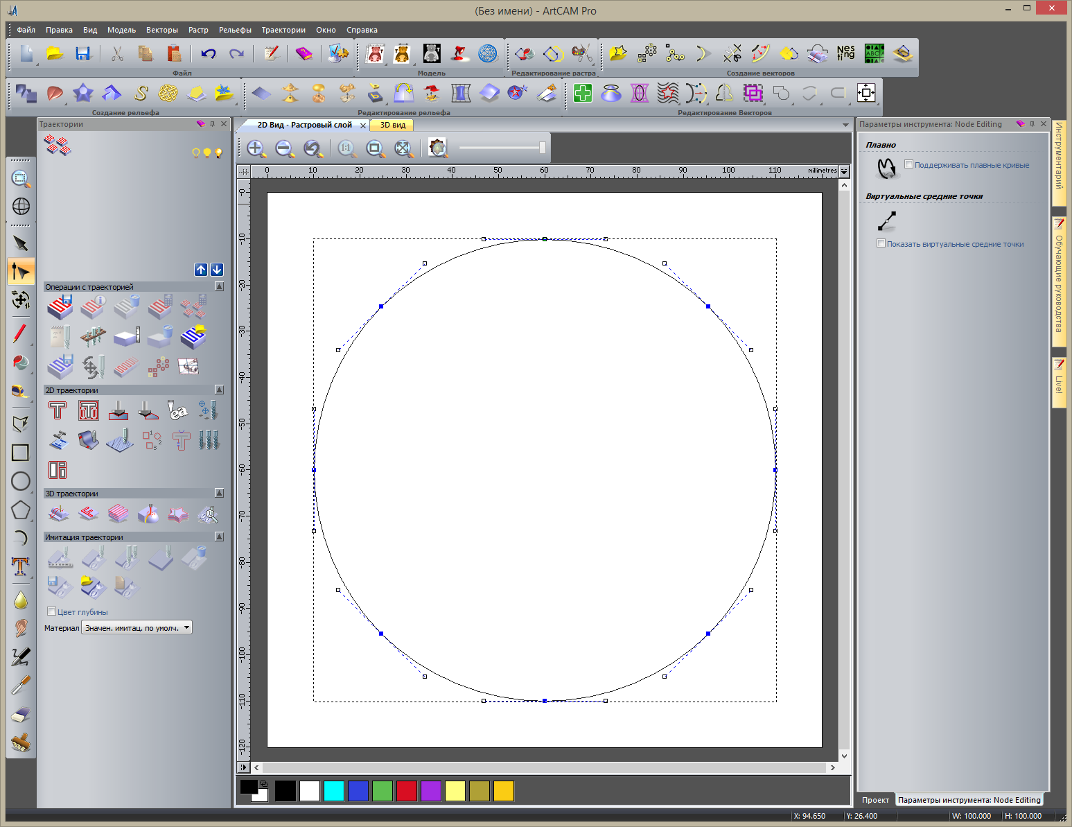

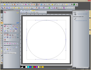

WhiteMask писал(а):Если с помощью Корела экспортировать круг в dxf то получается многогранник, соответственно при вырезании получается граненная фигура а не чистая.
Создал в Кореле круг. Сохранил в DXF. Открыл в АртКАМе. Многогранника не увидел.
2015-08-02 23-55-57 (Без имени) - ArtCAM Pro.png (4557 просмотров) <a class='original' href='./download/file.php?id=55217&mode=view' target=_blank>Загрузить оригинал (251.24 КБ)</a>
Что я делаю не так?

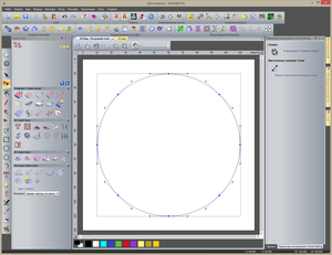

Преобразовал круг в кривую. Сохранил, открыл. Все равно многогранника не увидел:
2015-08-02 23-58-22 (Без имени) - ArtCAM Pro.png (4557 просмотров) <a class='original' href='./download/file.php?id=55218&mode=view' target=_blank>Загрузить оригинал (250.67 КБ)</a>

Давайте начнем с того какой версии корел и как проходит процедура экспорта? У меня так не выходит. У меня при сохранении происходит апроксимация всех изогнутых линий.

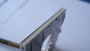

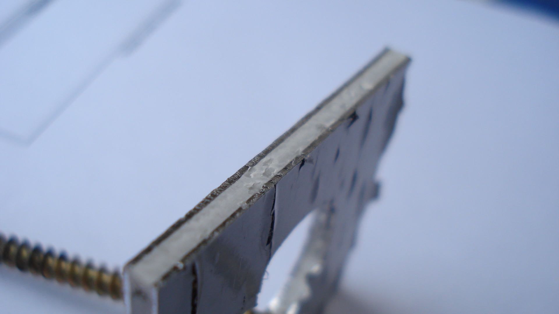

Может подскажут бывалые: на композите не могу добиться точности. Станок по индикатору ходит с точностью в пару соток, а вот пилит с погрешностью в пару десяток. Фреза китайская одноперая 3,175мм. Профрезеровал паз в композите - и в паз с небольшим натягом вошла плитка КМД 3мм. Значит диаметр фрезы примерно 2,95мм. Прописываю этот диаметр в Арткам2018 и ставлю подачу - 40мм/сек, врезание - 12мм/сек, обороты - 15000. Режем за один проход квадрат 40мм с кругом внутри 20мм. По итогу получаем: 39,8мм для квадрата, 20,2. Чистота просто ужасная:
DSC09774.JPG (3550 просмотров) <a class='original' href='./download/file.php?id=146285&mode=view' target=_blank>Загрузить оригинал (420.62 КБ)</a>
DSC09775.JPG (3550 просмотров) <a class='original' href='./download/file.php?id=146286&mode=view' target=_blank>Загрузить оригинал (490.78 КБ)</a>
Что не так?

Nikomas писал(а):Профрезеровал паз в композите - и в паз с небольшим натягом вошла плитка КМД 3мм
Ну так чистота волнистая, на волнах застревает плитка в такой-то шторм.
Чистота - сож или воздухом надо, и фрезы острые.

Евжений писал(а):Ну так чистота волнистая
Почти 2 десятки (0,175мм) отдать на заусню? Склоняюсь скорее что фреза все таки 3,0.

по фото видно что рез ужасный, режьте попутно, обороты 18000, подача 1800, если срез не будет гладким без заусенцев - выкиньте фрезы, АКП самый непритязательный к остроте инструмента материал, если фреза не режет чисто даже его, то она ничего не будет резать.
