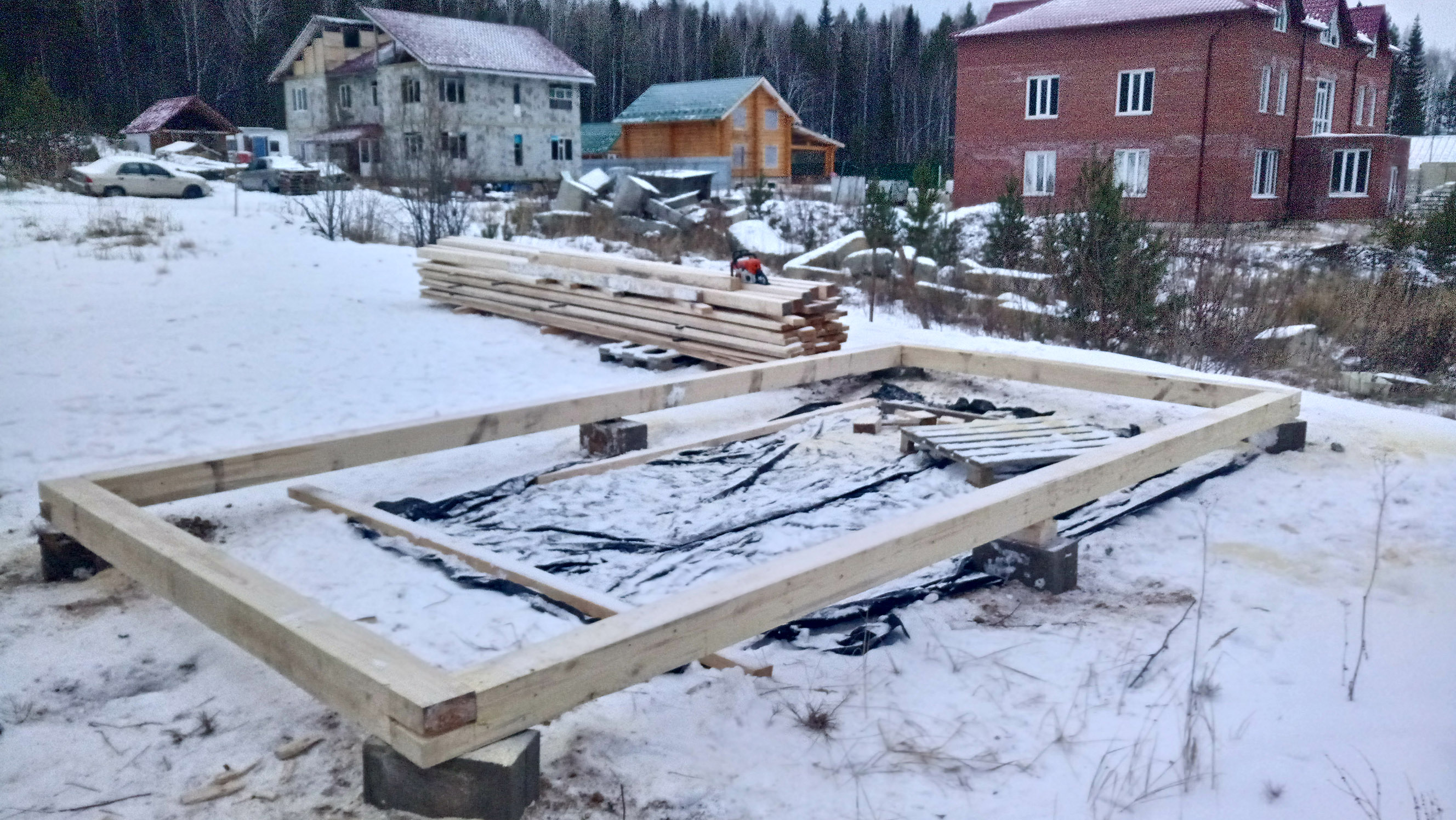

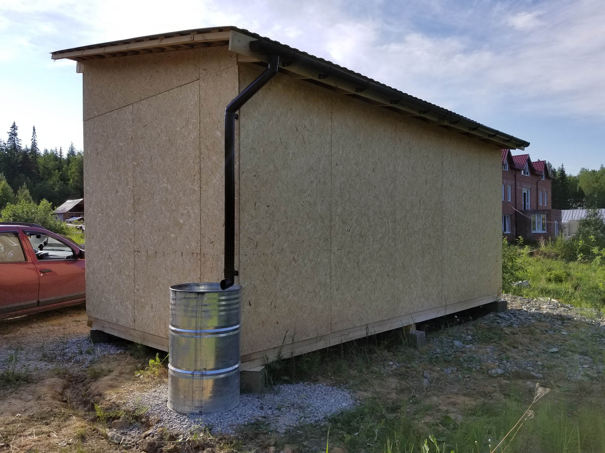

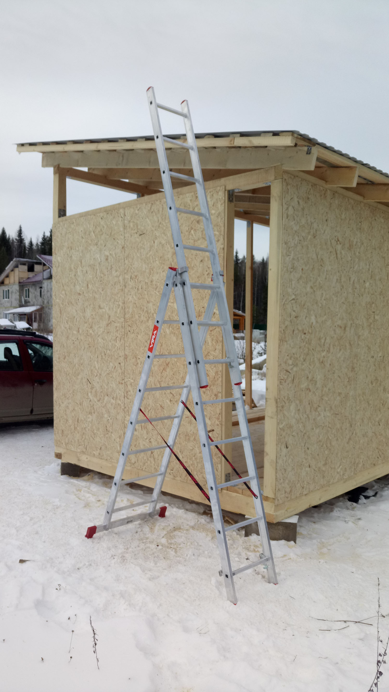

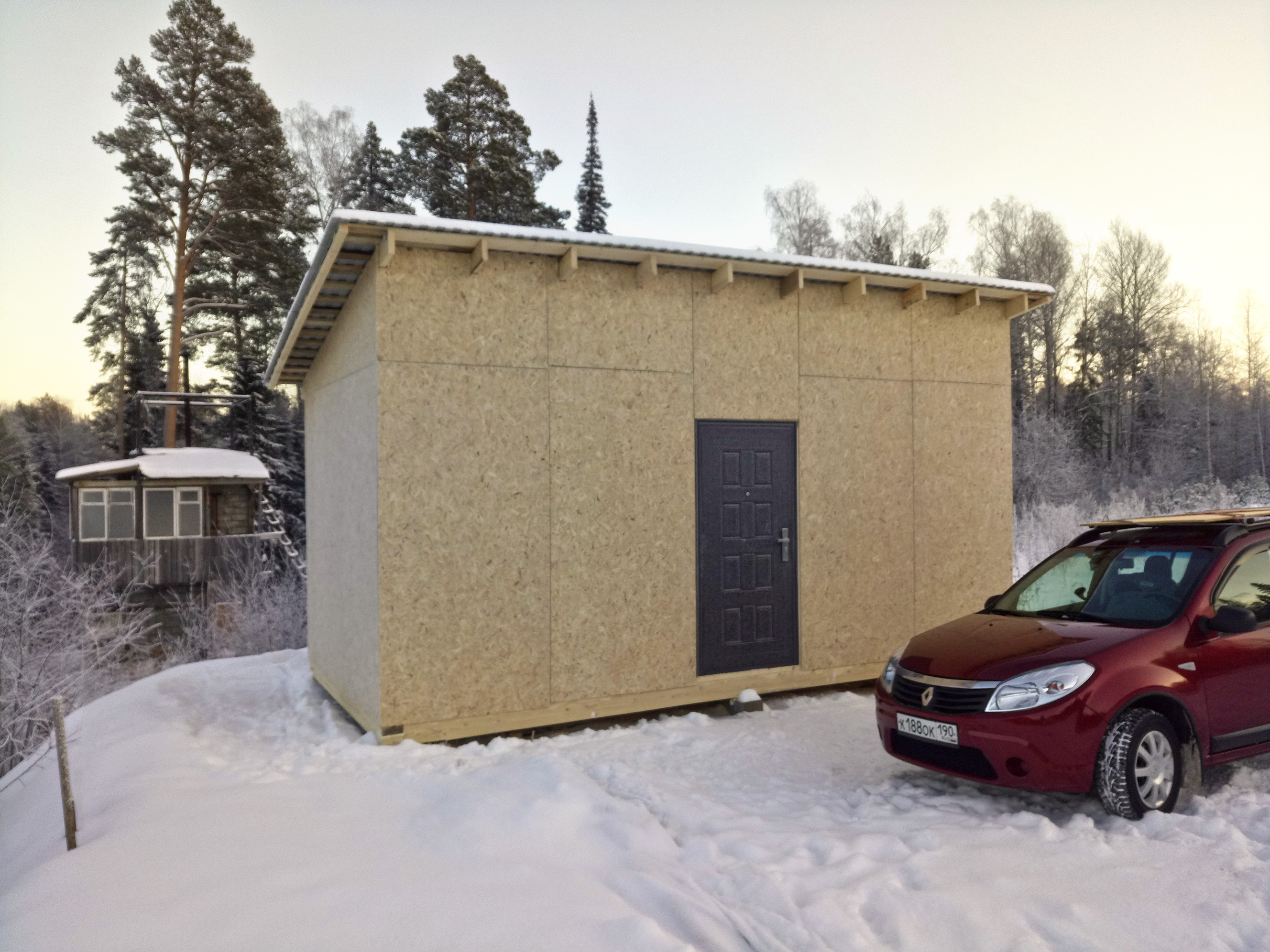

Первым делом нужно было построить сарайку, чтобы было где хранить инструменты.
По неопытности я пытался в одном месте купить весь пиломатериал, необходимый для постройки, но то, что появлялось в наличии даже на дрова не годилось.
В итоге я дождался появления в продаже нужного пиломатериала только к началу зимы.
Думал, что смогу все распилить ручной ножовкой. Но быстро понял, что это была ошибка.
Так что первым инструментом стала бензопила. Маленькая, легкая, надежная, не шумная, острая и очень удобная Stihl 170.

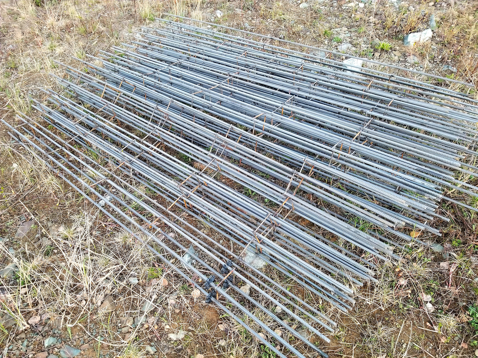

Купил жестяные трубы для несъемной опалубки колонн. В Екатеринбурге изготовили мне армокаркасы для колонн (это оказалось дешевле, чем покупать арматуру в Новоуральске). Приобрел маленькую бетономешалку в ОБИ за 6000 руб, привез песок, щебень, разметил участок и начал бурить.

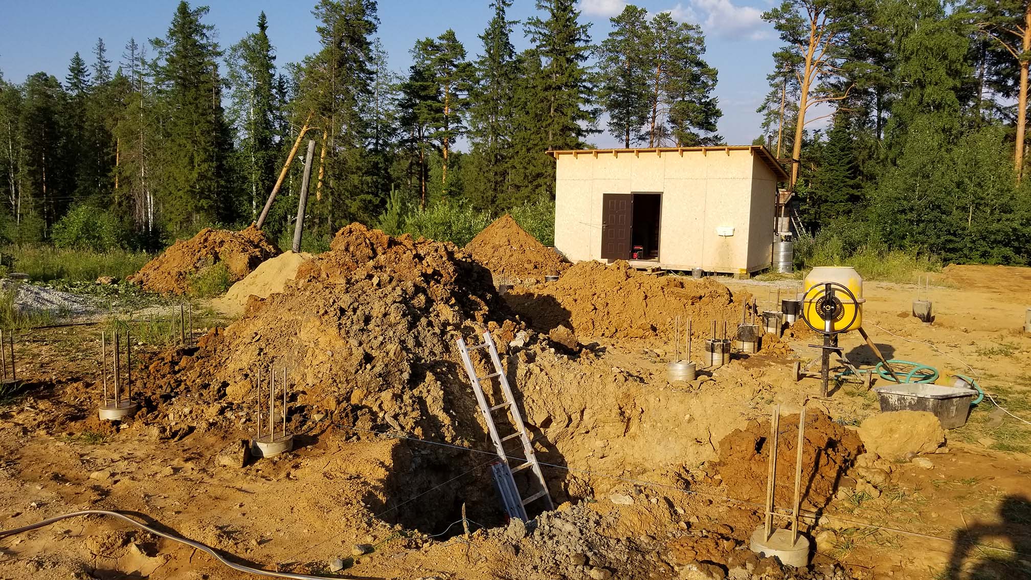

Под три колонны выкопал экскаватором, где ямобур не справился.
На следующий день был ливень, и яма осыпалась.
2018-07-03 17-33-24.JPG (22784 просмотра) <a class='original' href='./download/file.php?id=146594&mode=view' target=_blank>Загрузить оригинал (955.75 КБ)</a>
Ok. Дождался относительно сухих дней. Выкопал еще раз.
2018-07-25 18-39-22.JPG (22784 просмотра) <a class='original' href='./download/file.php?id=146596&mode=view' target=_blank>Загрузить оригинал (597.55 КБ)</a>
Залил бетонные основания колонн, поставил арматуру и жестяные трубы, и со спокойной душой оставил бетон затвердеть.
2018-07-25 21-06-55.JPG (22784 просмотра) <a class='original' href='./download/file.php?id=146597&mode=view' target=_blank>Загрузить оригинал (616.88 КБ)</a>

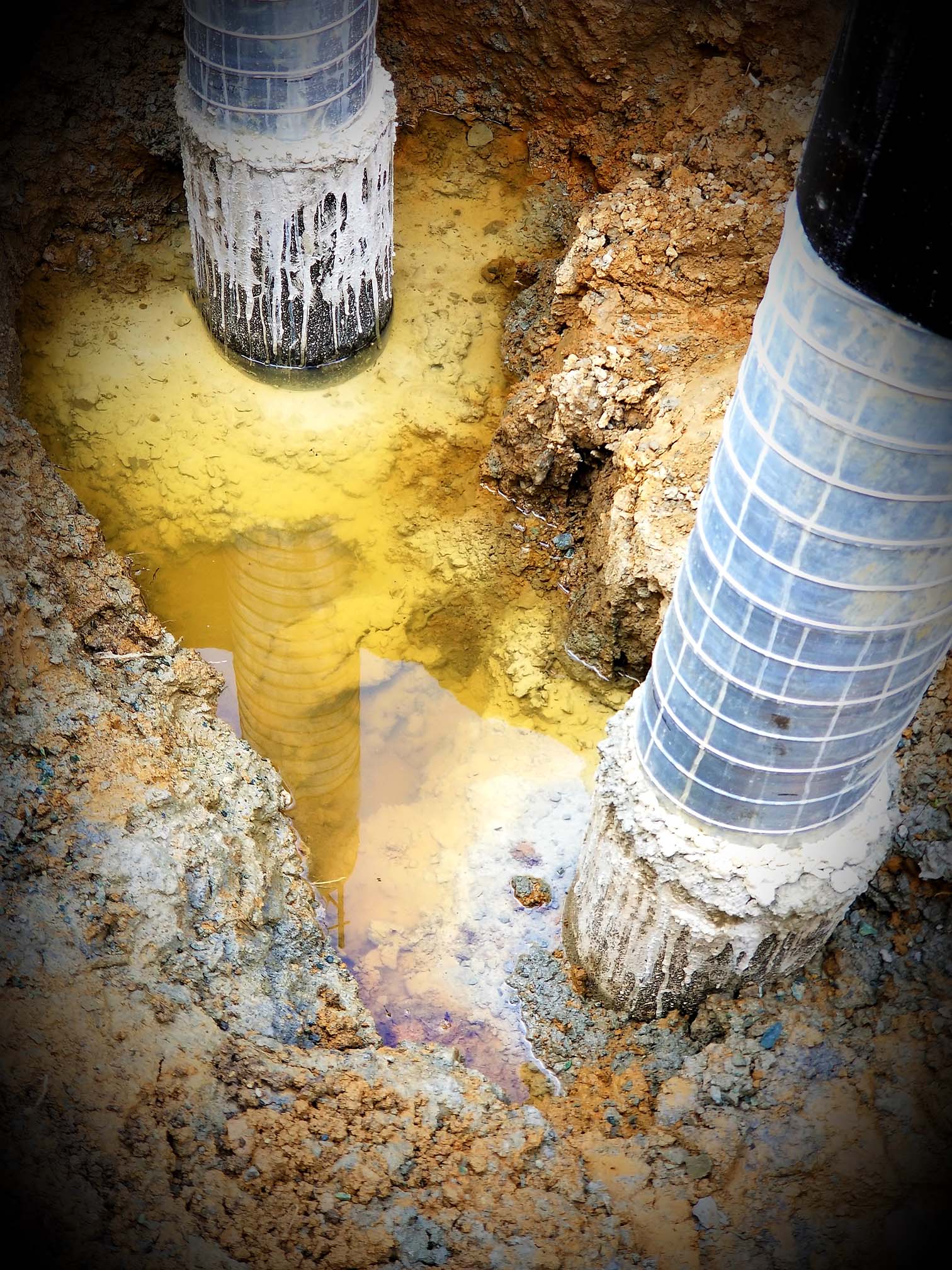

В это время был занят септиком (экскаватор по одной ямке за раз отказывается копать), и про колонны не переживал. Оказалось — зря. Снова обвалилась земля и раздавила мои трубы и погнула армокаркасы. К слову — трубы довольно жесткие.
2018-07-29 21-22-31.JPG (22784 просмотра) <a class='original' href='./download/file.php?id=146598&mode=view' target=_blank>Загрузить оригинал (621.91 КБ)</a>
2018-07-29 21-23-01.JPG (22784 просмотра) <a class='original' href='./download/file.php?id=146599&mode=view' target=_blank>Загрузить оригинал (584.73 КБ)</a>
Пришлось откапывать, отпиливать трубы и арматуру, вычищать бетонные пятки, и заливать основания для колонн снова.
