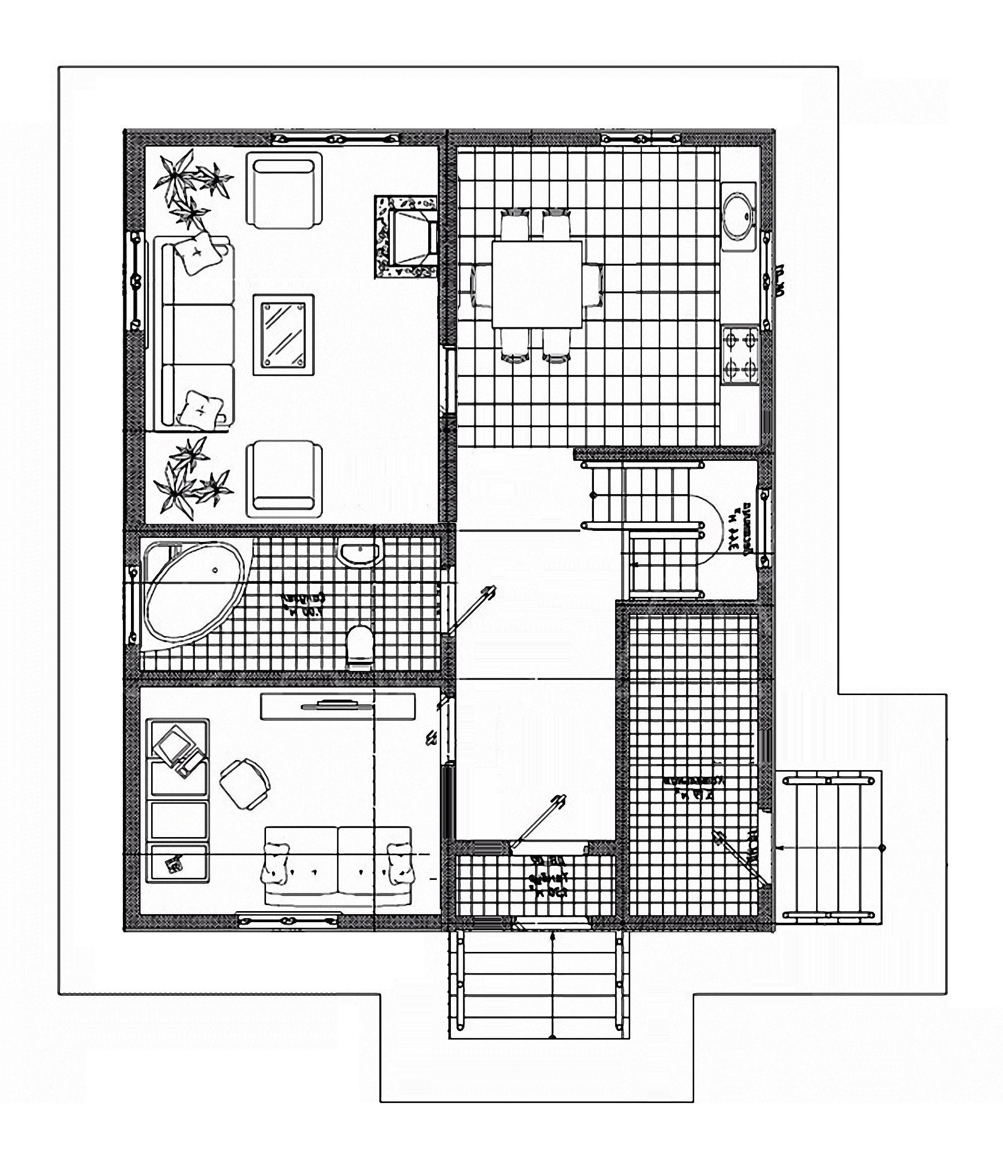

Проекта как такового нет. Есть приблизительные чертежи на ближайший объем работ.

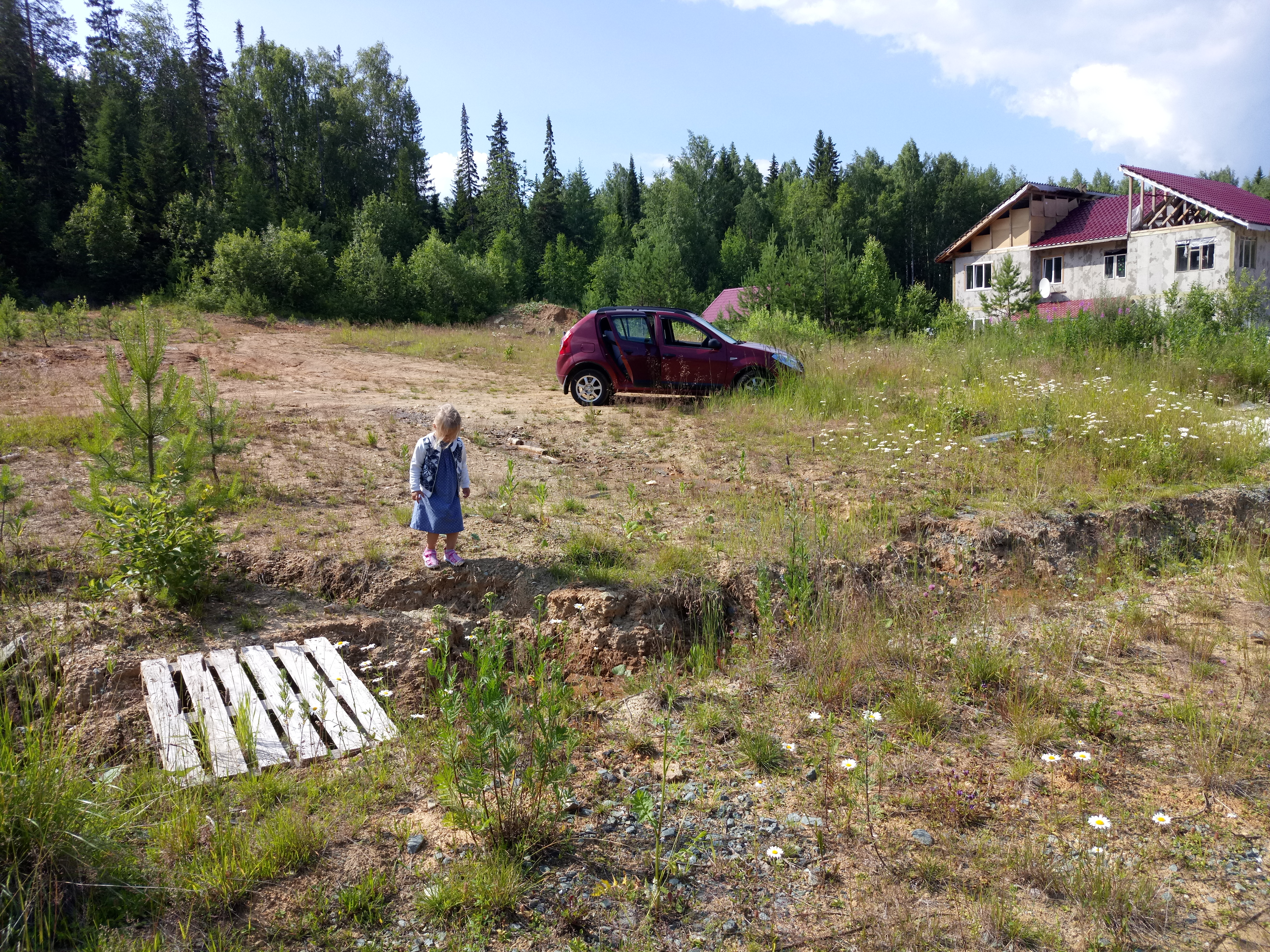

Сам участок был куплен в 2017 году.
Площадь 1420 м². В черте закрытого города Новоуральск.
Грунт насыпной. Какой именно — было неизвестно.
Как позже выяснилось — глина и камни до 500 — 700 мм диаметром.

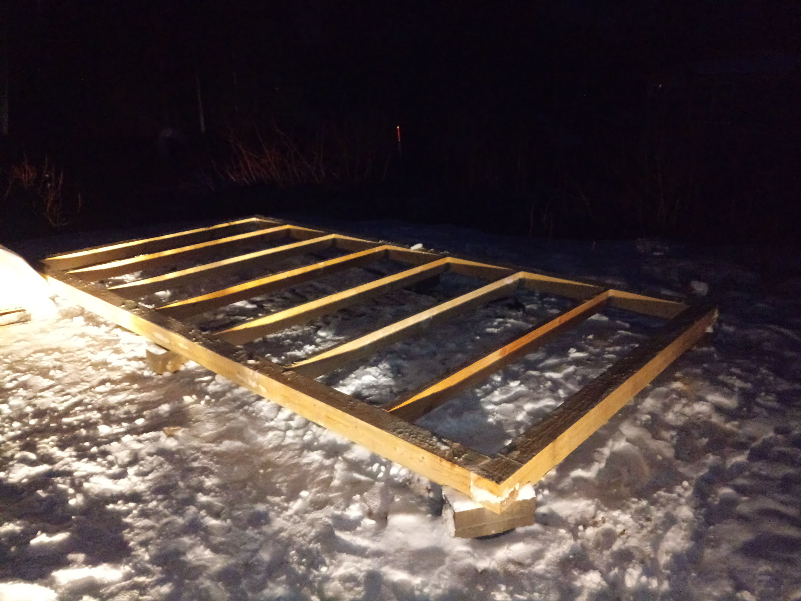

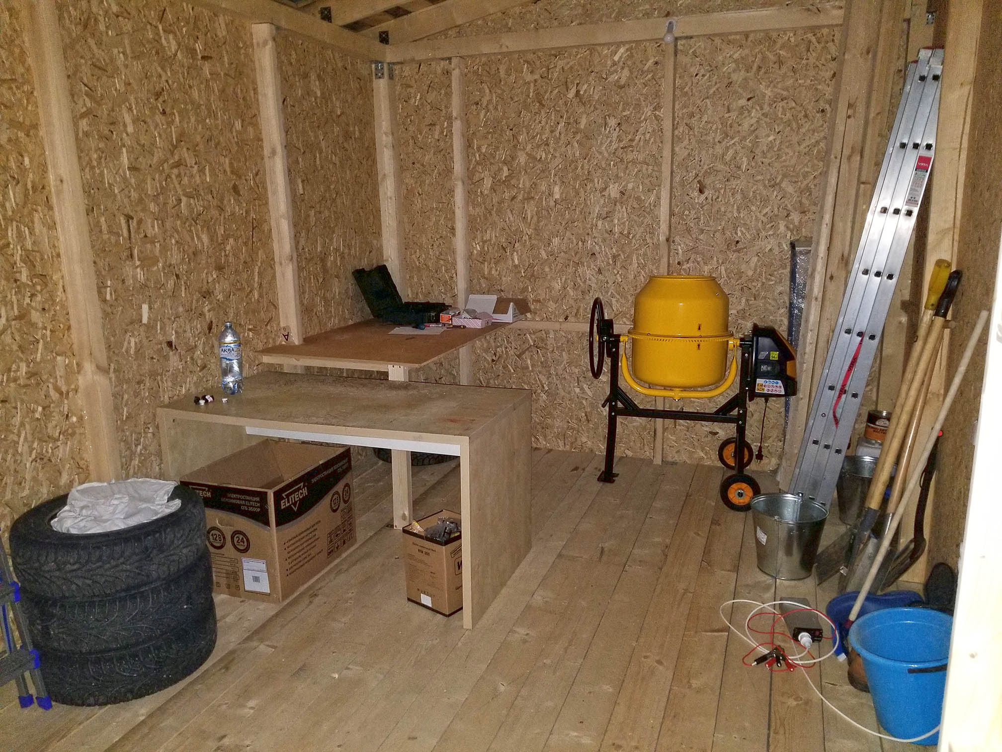

Первым делом нужно было построить сарайку, чтобы было где хранить инструменты.
По неопытности я пытался в одном месте купить весь пиломатериал, необходимый для постройки, но то, что появлялось в наличии даже на дрова не годилось.
В итоге я дождался появления в продаже нужного пиломатериала только к началу зимы.
Думал, что смогу все распилить ручной ножовкой. Но быстро понял, что это была ошибка.
Так что первым инструментом стала бензопила. Маленькая, легкая, надежная, не шумная, острая и очень удобная Stihl 170.

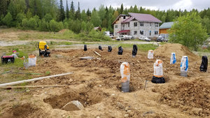

Весна 2018 года никак не хотела наступать. Пока она медленно наступала — купил б.у. трубу на приеме металлолома и сделал въезд.
Исходя из того, что в городе очень мало строительной техники и почти нет современных стройматериалов — решил строить по простому из бетона и обычных плит перекрытия.
К счастью, нашелся ямобур на базе трактора. К сожалению, он смог пробурить лишь половину ям под колонны фундамента. Остальные пришлось бурить вручную, или копать экскаватором (чтобы заказать экскаватор приходится ждать около месяца).
А копать вручную скальный грунт с налипанием на лопату — то еще удовольствие...
К концу мая земля все же оттаяла, и можно было бурить.

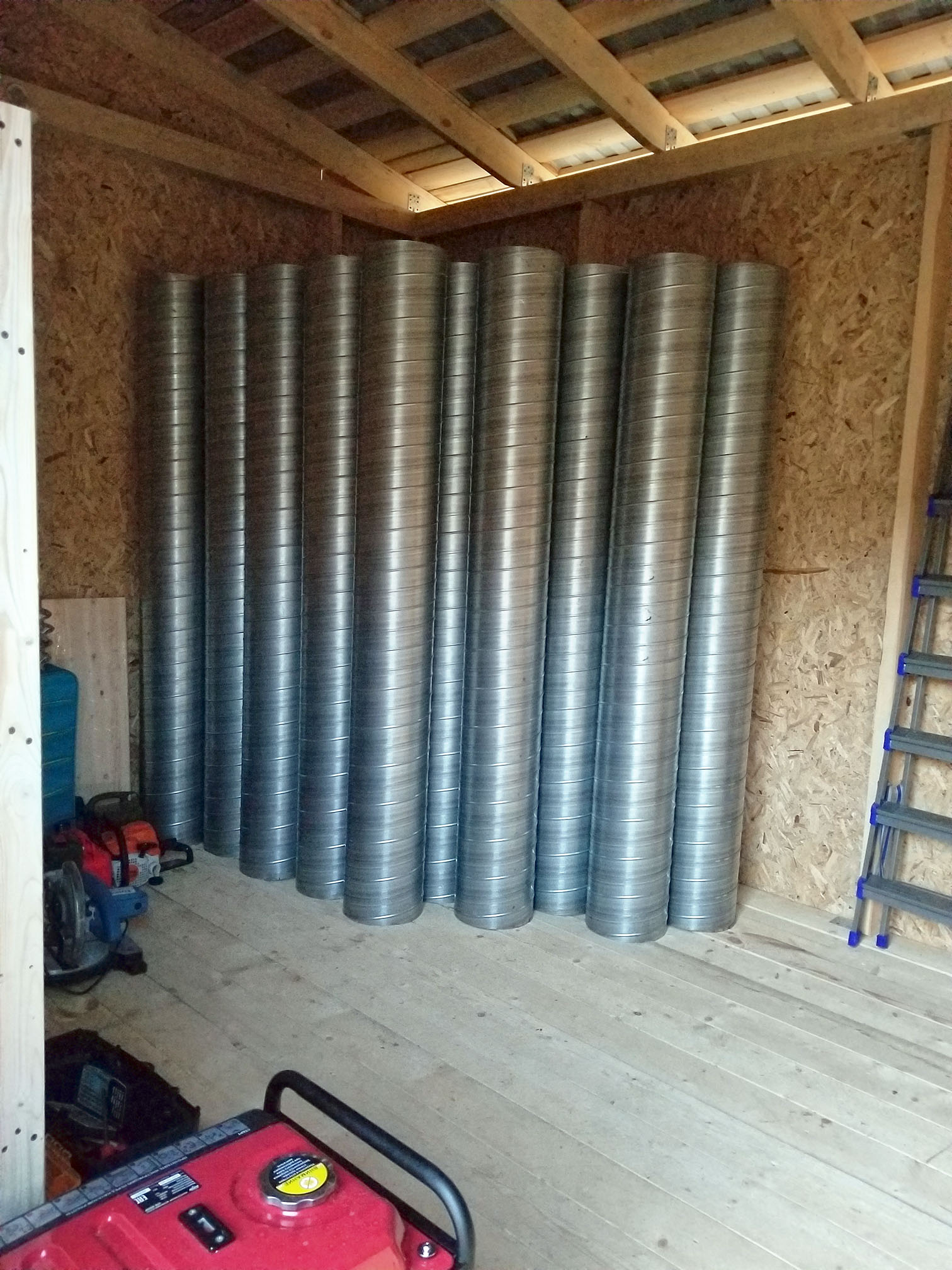

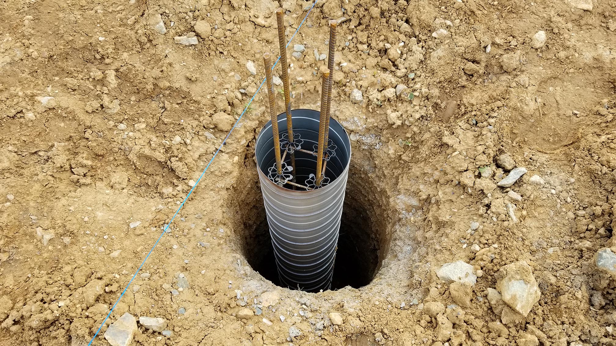

Купил жестяные трубы для несъемной опалубки колонн. В Екатеринбурге изготовили мне армокаркасы для колонн (это оказалось дешевле, чем покупать арматуру в Новоуральске). Приобрел маленькую бетономешалку в ОБИ за 6000 руб, привез песок, щебень, разметил участок и начал бурить.
Естественно, что на следующий день после бурения был ливень и все ямы осыпались. Купил ручной бур, сварочник, трубу, нарастил и сделал длинный ручной бур, и так по одной яме вычищал, отсыпал цементом, чтобы впитать остатки влаги, и заливал бетоном.
Выяснил для себя, что пластификатор для бетона — очень нужная и важная штука. Бетон прочнее, набирает прочность быстрее, перемешивается легче, укладывается легче, меньше воды уходит в раствор, или можно при том же количестве воды и цемента использовать больше гравия и песка.

Re: Начал строительство дома (фото)

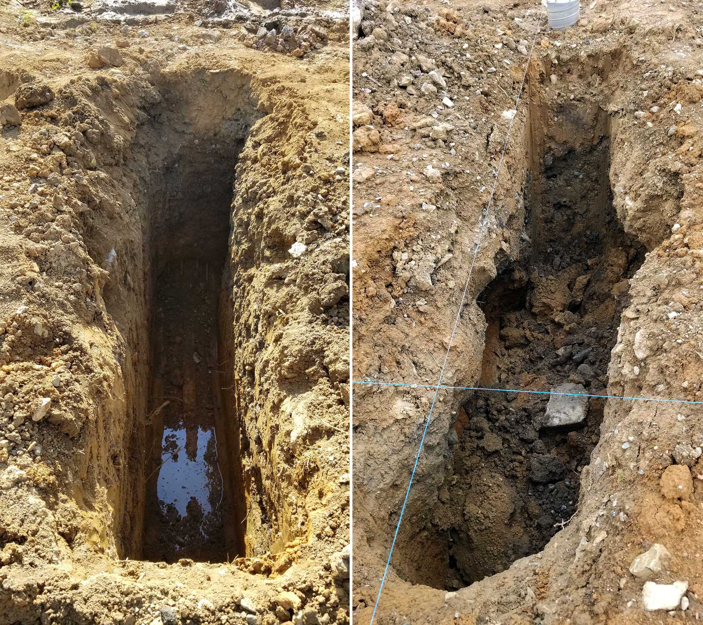

Часть ям не удалось пробурить трактором. Приходилось вытаскивать из них булыжники и добуривать вручную.
Часть ям с огромными булыжниками на глубине пришлось выкопать экскаватором.
Естественно, что экскаватор приезжал в дождь, или накануне ливня. И если уж экскаватор приезжает — он не хочет выкопать пару ям и дать мне возможность их "освоить". Ему нужен фронт работ на всю 8-часовую смену.
Естественно, что все это осыпается на следующий день, и приходится откачивать насосом и выкапывать обратно лопатой.

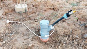

Подвернулись хорошие бурильщики. Сделали мне скважину. Вода сразу была чистая и вкусная.
Строить с водой гораздо удобнее, так что сразу же купил насос, трубу, кабель, всякую мелочевку, и автоматику для включения насоса.
Автоматика, кстати, интересная — отключает насос при отсутствии расхода воды, а не пытается поддерживать давление в определенных границах.

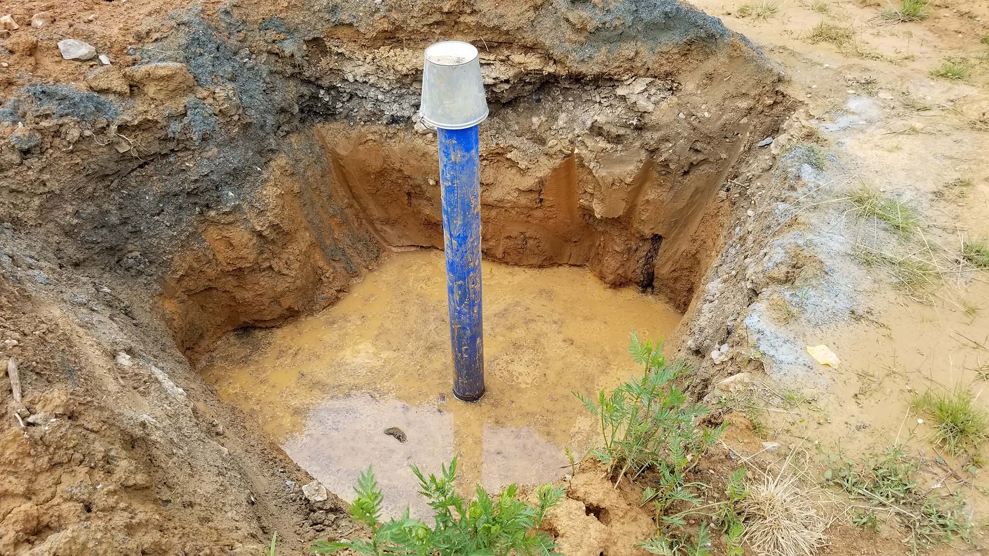

Под три колонны выкопал экскаватором, где ямобур не справился.
На следующий день был ливень, и яма осыпалась.
2018-07-03 17-33-24.JPG (24471 просмотр) <a class='original' href='./download/file.php?id=146594&sid=e86a688cb59eed6767a089c2087f7acd&mode=view' target=_blank>Загрузить оригинал (955.75 КБ)</a>

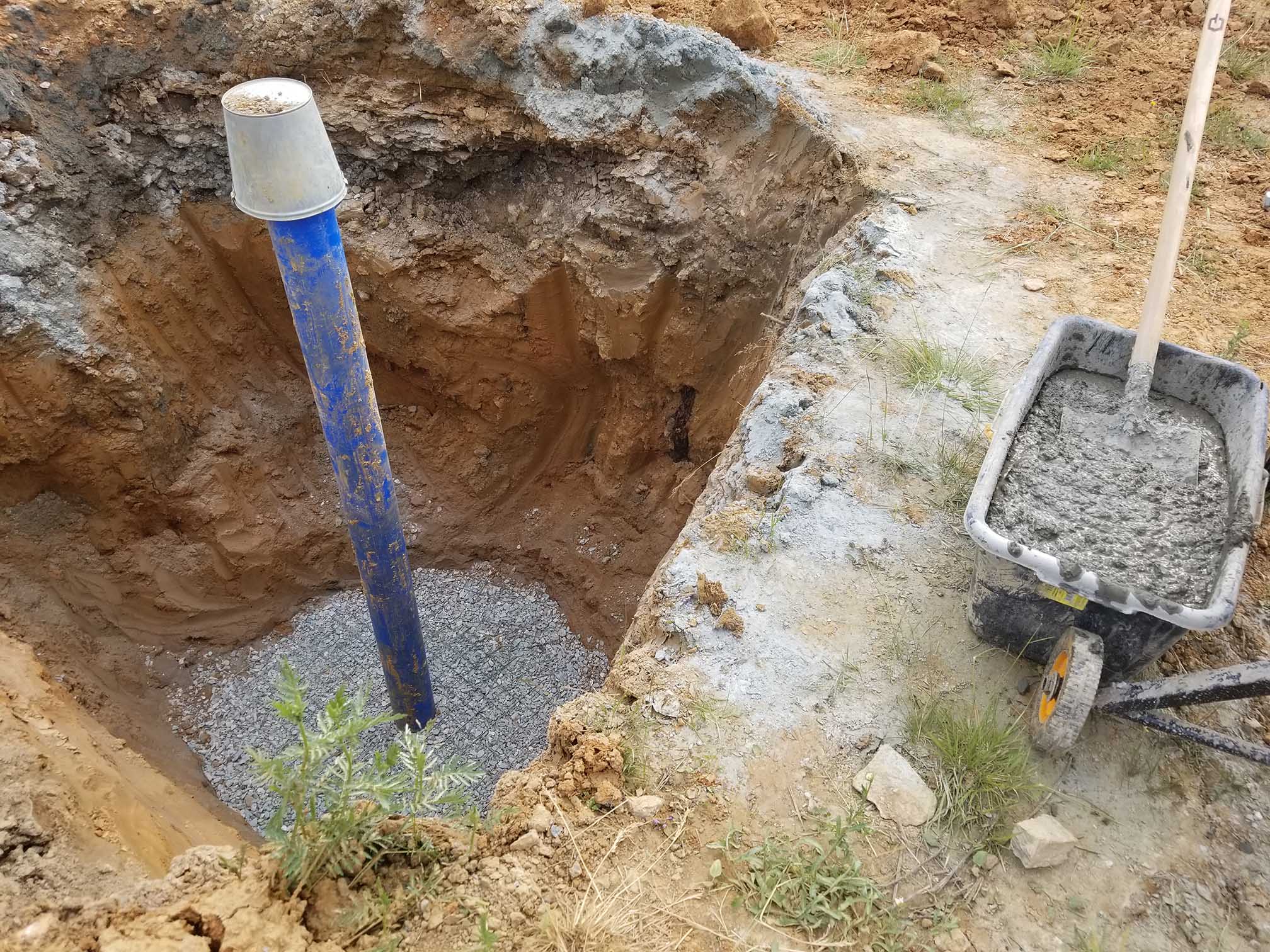

Ok. Дождался относительно сухих дней. Выкопал еще раз.
2018-07-25 18-39-22.JPG (24471 просмотр) <a class='original' href='./download/file.php?id=146596&sid=e86a688cb59eed6767a089c2087f7acd&mode=view' target=_blank>Загрузить оригинал (597.55 КБ)</a>
Залил бетонные основания колонн, поставил арматуру и жестяные трубы, и со спокойной душой оставил бетон затвердеть.

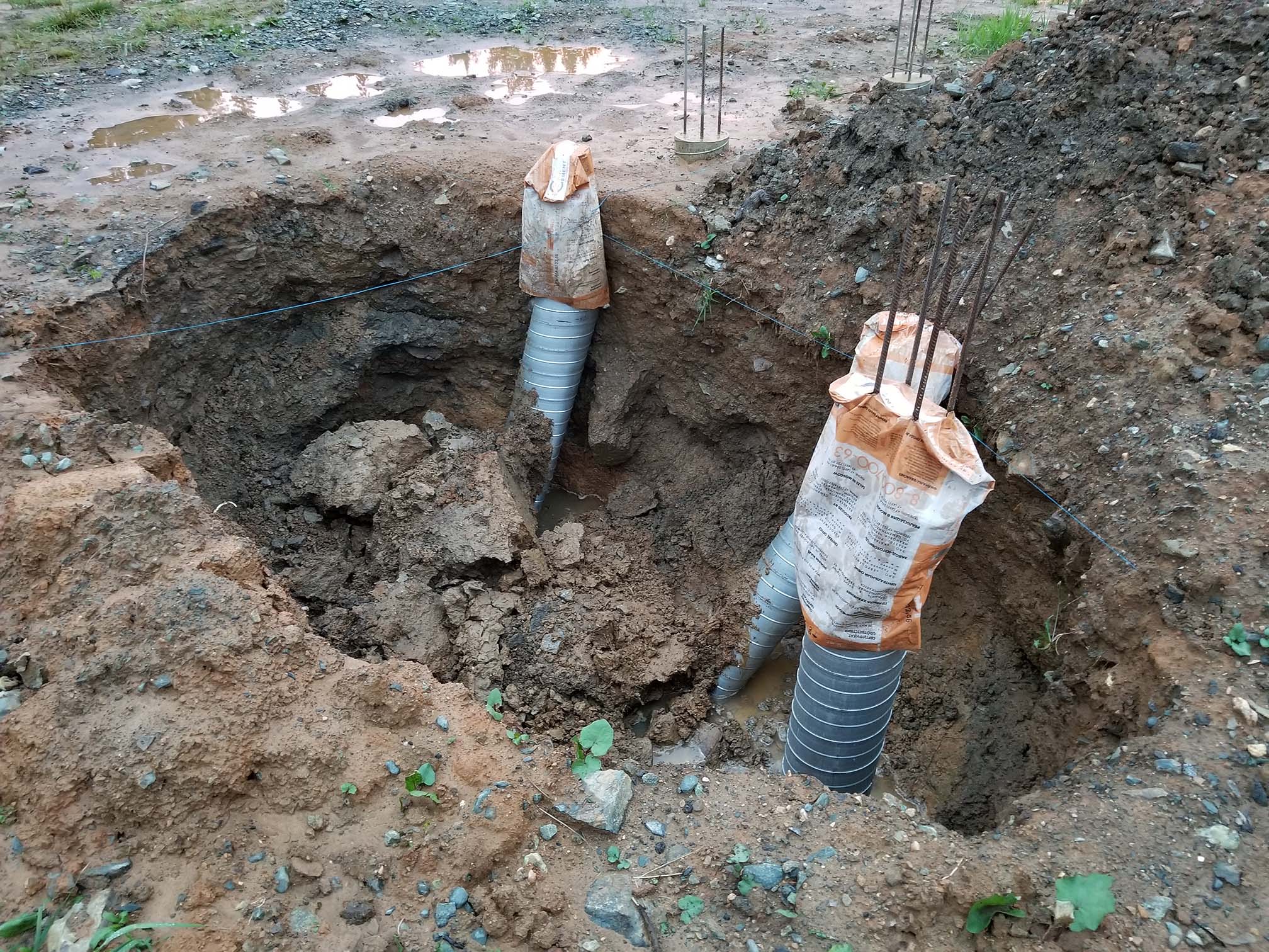

В это время был занят септиком (экскаватор по одной ямке за раз отказывается копать), и про колонны не переживал. Оказалось — зря. Снова обвалилась земля и раздавила мои трубы и погнула армокаркасы. К слову — трубы довольно жесткие.
2018-07-29 21-22-31.JPG (24471 просмотр) <a class='original' href='./download/file.php?id=146598&sid=e86a688cb59eed6767a089c2087f7acd&mode=view' target=_blank>Загрузить оригинал (621.91 КБ)</a>
2018-07-29 21-23-01.JPG (24471 просмотр) <a class='original' href='./download/file.php?id=146599&sid=e86a688cb59eed6767a089c2087f7acd&mode=view' target=_blank>Загрузить оригинал (584.73 КБ)</a>
Пришлось откапывать, отпиливать трубы и арматуру, вычищать бетонные пятки, и заливать основания для колонн снова.
