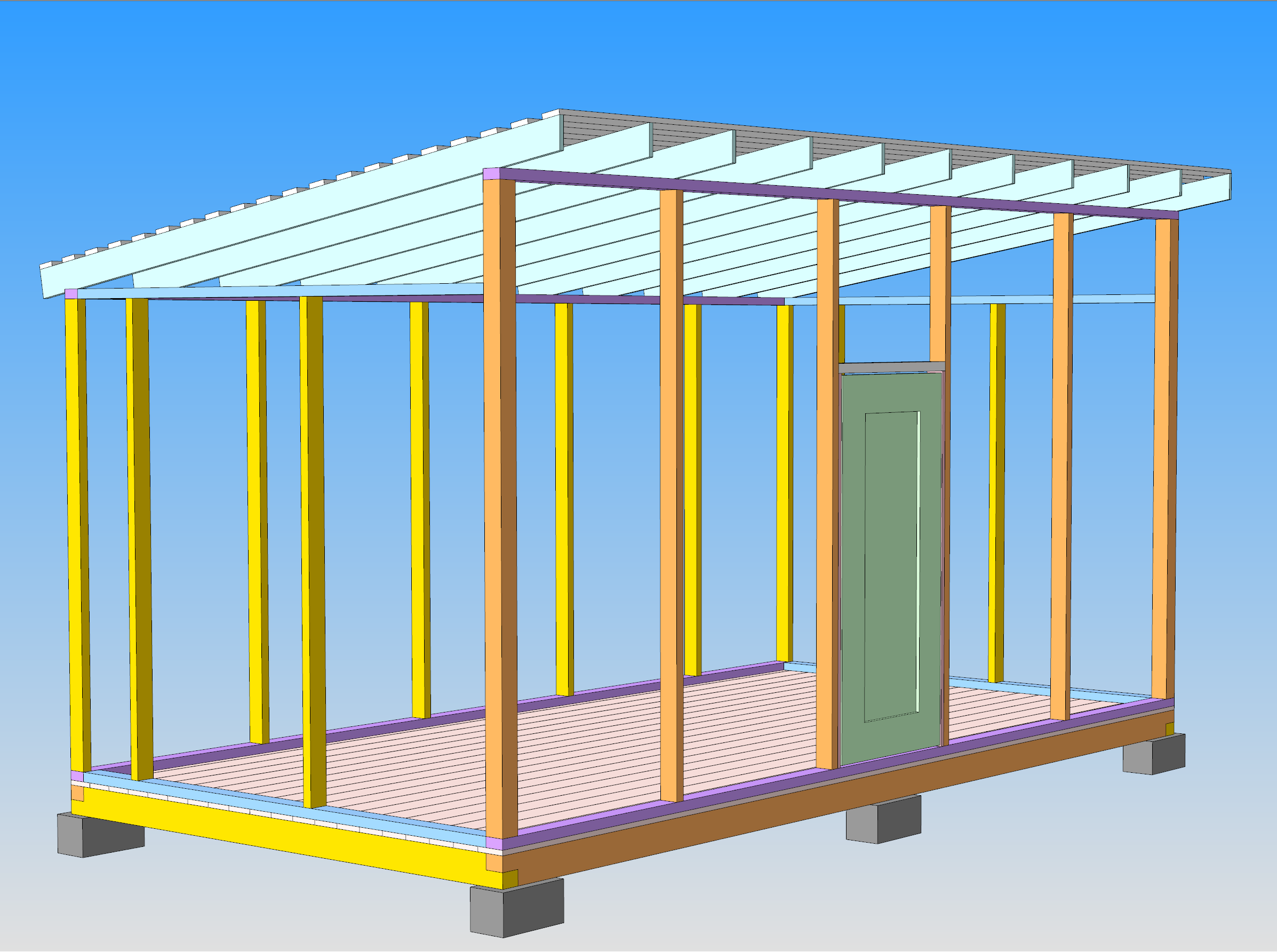

Первым делом нужно было построить сарайку, чтобы было где хранить инструменты.
По неопытности я пытался в одном месте купить весь пиломатериал, необходимый для постройки, но то, что появлялось в наличии даже на дрова не годилось.
В итоге я дождался появления в продаже нужного пиломатериала только к началу зимы.
Думал, что смогу все распилить ручной ножовкой. Но быстро понял, что это была ошибка.
Так что первым инструментом стала бензопила. Маленькая, легкая, надежная, не шумная, острая и очень удобная Stihl 170.
