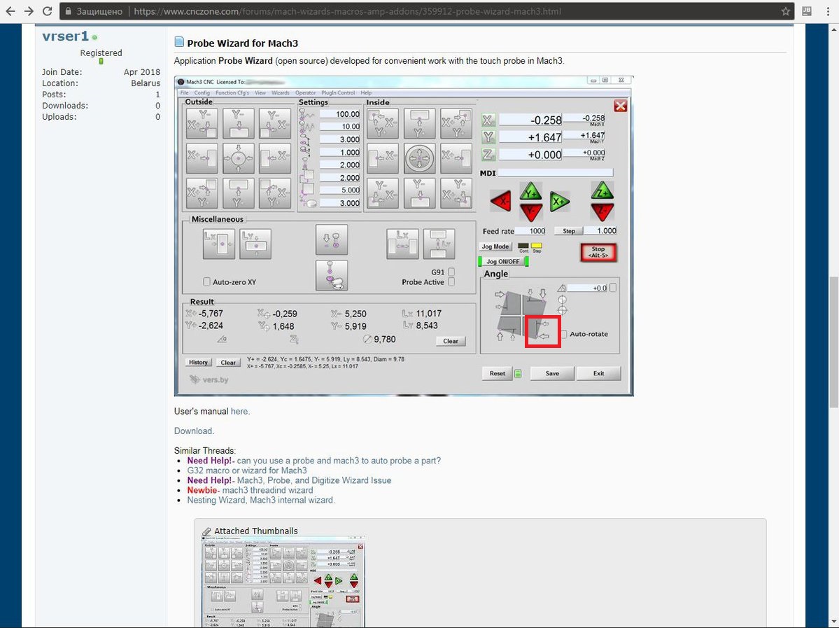

Probe Wizard на мировой арене :)
cnczone.JPG (7407 просмотров) <a class='original' href='./download/file.php?id=138334&mode=view' target=_blank>Загрузить оригинал (152.36 КБ)</a>
Первые отзывы.

Иностранцы выявили ряд багов. Баги касались в основном некорректной отработки ошибок, ну и по мелочам всяким. Вроде всё исправил. Обновлено.

Обнаружена ошибка в Probe Wizard.
При попытке проверить вертикальность по правой стороне детали, выпадает ошибка (расширение в правом-нижнем углу экрана).
Горизонтальность по нижней стороне детали отрабатывает нормально.
Если нужен код ошибки, завтра сделаю скриншот с экрана.

Udjin писал(а):Обнаружена ошибка в Probe Wizard.
могу у себя проверить, но не понятно что и как. Какая такая вертикальность?

Обвёл красным.
cnczone.JPG (6620 просмотров) <a class='original' href='./download/file.php?id=145597&mode=view' target=_blank>Загрузить оригинал (207.57 КБ)</a>

Проверил. Да, скрипт М920 и М922 выдают ошибку.
Screenshot - 06.09.2018 , 18_49_14.png (6594 просмотра) <a class='original' href='./download/file.php?id=145598&mode=view' target=_blank>Загрузить оригинал (62.6 КБ)</a>
Да, закралась опечатка в 920 и 922 макросах, исправлено по-тихому 20 мая. У кого ошибка проявляется, просто обновите 2 этих макроса.
Теперь, если буду вносить правки, начну нумеровать версии. Будем считать, что сейчас (та, что лежит на сайте c 20-го мая) идёт Probe Wizard v.1.0.
