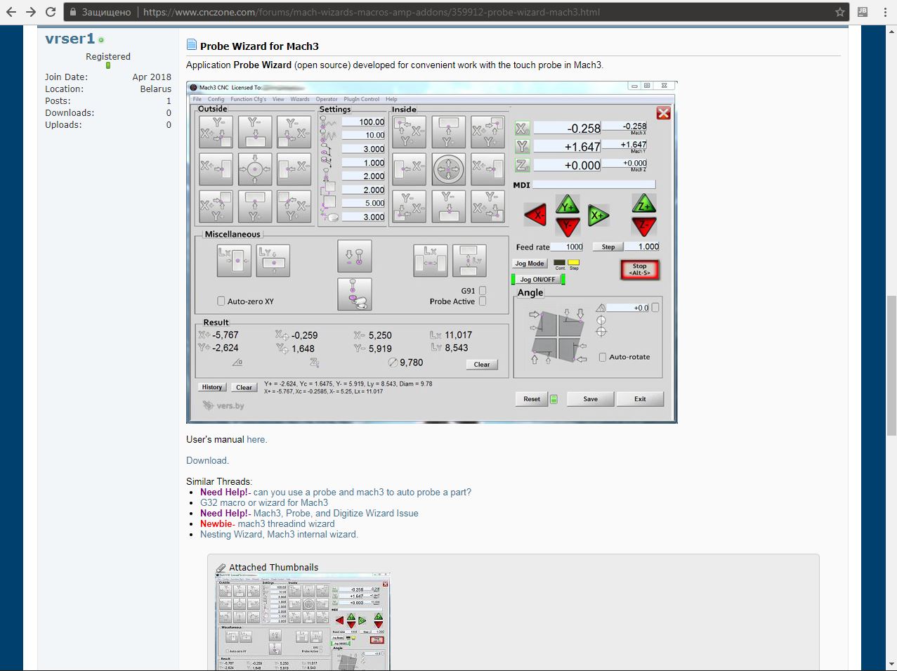

Как только придет озарение куда поместить 5 дополнительных кнопок в Probe Screen (там всё очень под завязку) - сразу добавлюMGG писал(а):Товарищь Версер, линуксоиды больше не интересны? =)

https://www.youtube.com/watch?v=F7--_3fBgoc
Из недостатков на мой взгляд: При перезагрузке слетает Feed rate на значение 6.

Сергей, рекомендую собрать PDF-ку с инструкцией, и сделать также доступной для скачивания.
На быструю собрал, прямо с вашей страницы в сети. Но у вас ваше видение .. поэтому просто как пример.

Да, Руководство пользователя на Probe Wizard пока скудное. Сейчас, по совету опытных участников форума, существенно расширю и конкретизирую описание. И сделаю затем итоговую pdf.
Отдельное спасибо Александру ( shalek ) за выявленные критические ошибки. Исправлены.

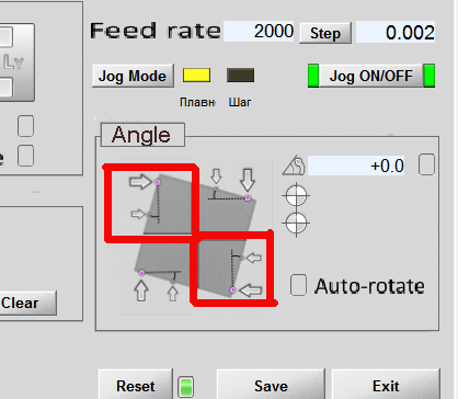

Обнаружена ошибка в Probe Wizard.
При попытке проверить вертикальность по правой стороне детали, выпадает ошибка (расширение в правом-нижнем углу экрана).
Горизонтальность по нижней стороне детали отрабатывает нормально.
Если нужен код ошибки, завтра сделаю скриншот с экрана.

Re: Работа с центроискателем в Mach3
могу у себя проверить, но не понятно что и как. Какая такая вертикальность?Udjin писал(а):Обнаружена ошибка в Probe Wizard.
Обвёл красным.

Проверил. Да, скрипт М920 и М922 выдают ошибку.
Да, закралась опечатка в 920 и 922 макросах, исправлено по-тихому 20 мая. У кого ошибка проявляется, просто обновите 2 этих макроса.Udjin писал(а):Обнаружена ошибка в Probe Wizard.
