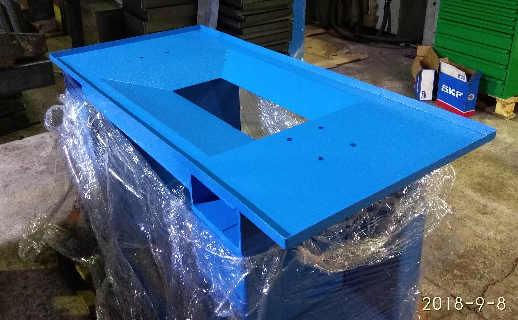

продолжаем разгребать железяки.. замотанная в пленку кучка выглядит вот так:
IMG_20180908_172131.jpg (3546 просмотров) <a class='original' href='./download/file.php?id=146060&mode=view' target=_blank>Загрузить оригинал (603.67 КБ)</a>
IMG_20180908_172206.jpg (3546 просмотров) <a class='original' href='./download/file.php?id=146061&mode=view' target=_blank>Загрузить оригинал (475.5 КБ)</a>
Собственно тумба - это станина под токарный. сварная. из труб 100х200х8.. плюс некоторые дополнительные элементы...
Сверху встанет токарный. поддон герметичный. сделаны скосы для сваливания стружки и слива СОЖ...
Справа и слева оставлены ниши под электрику и автоматику. обе ниши соединяются трубой 60х60 для проброски кабелей.
после будут закрыты панелями. ну и к ней вот такой коробасик...

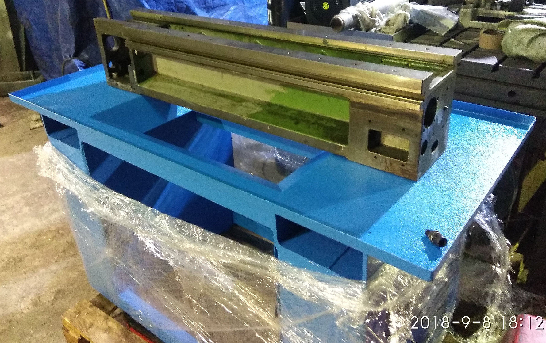

ну и первая примерка на предмет "срастется али нет"...
IMG_20180908_174814.jpg (3546 просмотров) <a class='original' href='./download/file.php?id=146063&mode=view' target=_blank>Загрузить оригинал (758.89 КБ)</a>
IMG_20180908_181205.jpg (3546 просмотров) <a class='original' href='./download/file.php?id=146064&mode=view' target=_blank>Загрузить оригинал (535.06 КБ)</a>
прикольно когда все начинает собираться в кучку... непередаваемые ощущения... кайф вобщем..
IMG_20180908_182252.jpg (3546 просмотров) <a class='original' href='./download/file.php?id=146065&mode=view' target=_blank>Загрузить оригинал (697.25 КБ)</a>
IMG_20180908_182310.jpg (3546 просмотров) <a class='original' href='./download/file.php?id=146066&mode=view' target=_blank>Загрузить оригинал (667.82 КБ)</a>
IMG_20180908_182318.jpg (3546 просмотров) <a class='original' href='./download/file.php?id=146067&mode=view' target=_blank>Загрузить оригинал (806.69 КБ)</a>

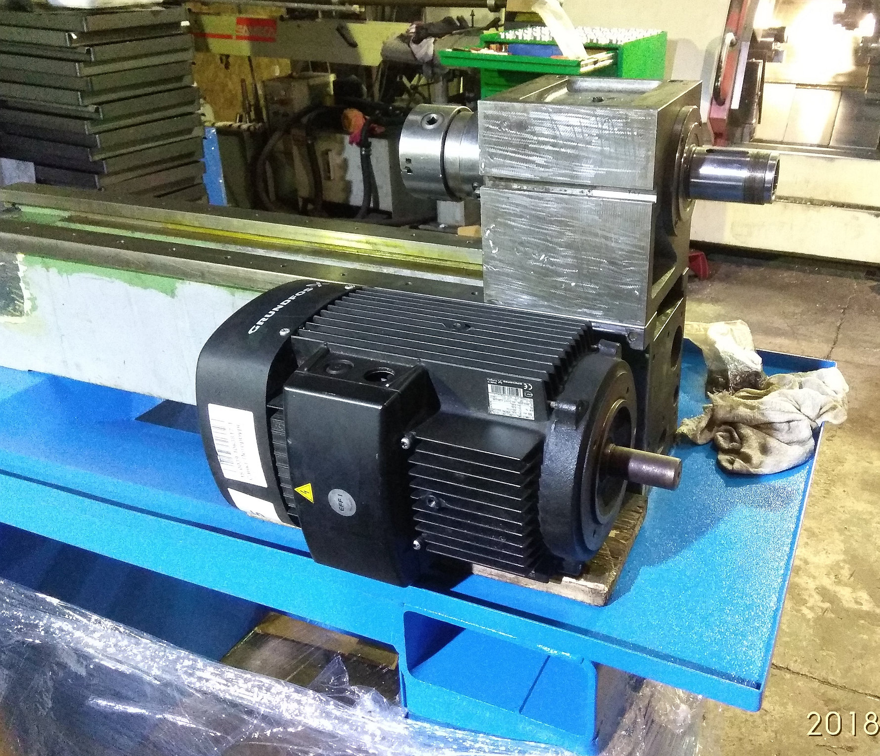

Моторчек жирный. но стоять будет не так. это просто примерка на предмет "а вдруг".. не, не вдруг. мото будет стоять в линию со станиной. жопа будет выпирать за кожух для нормального охлаждения.
IMG_20180908_192817.jpg (3546 просмотров) <a class='original' href='./download/file.php?id=146068&mode=view' target=_blank>Загрузить оригинал (492.54 КБ)</a>
IMG_20180908_192827.jpg (3546 просмотров) <a class='original' href='./download/file.php?id=146069&mode=view' target=_blank>Загрузить оригинал (1.21 МБ)</a>
