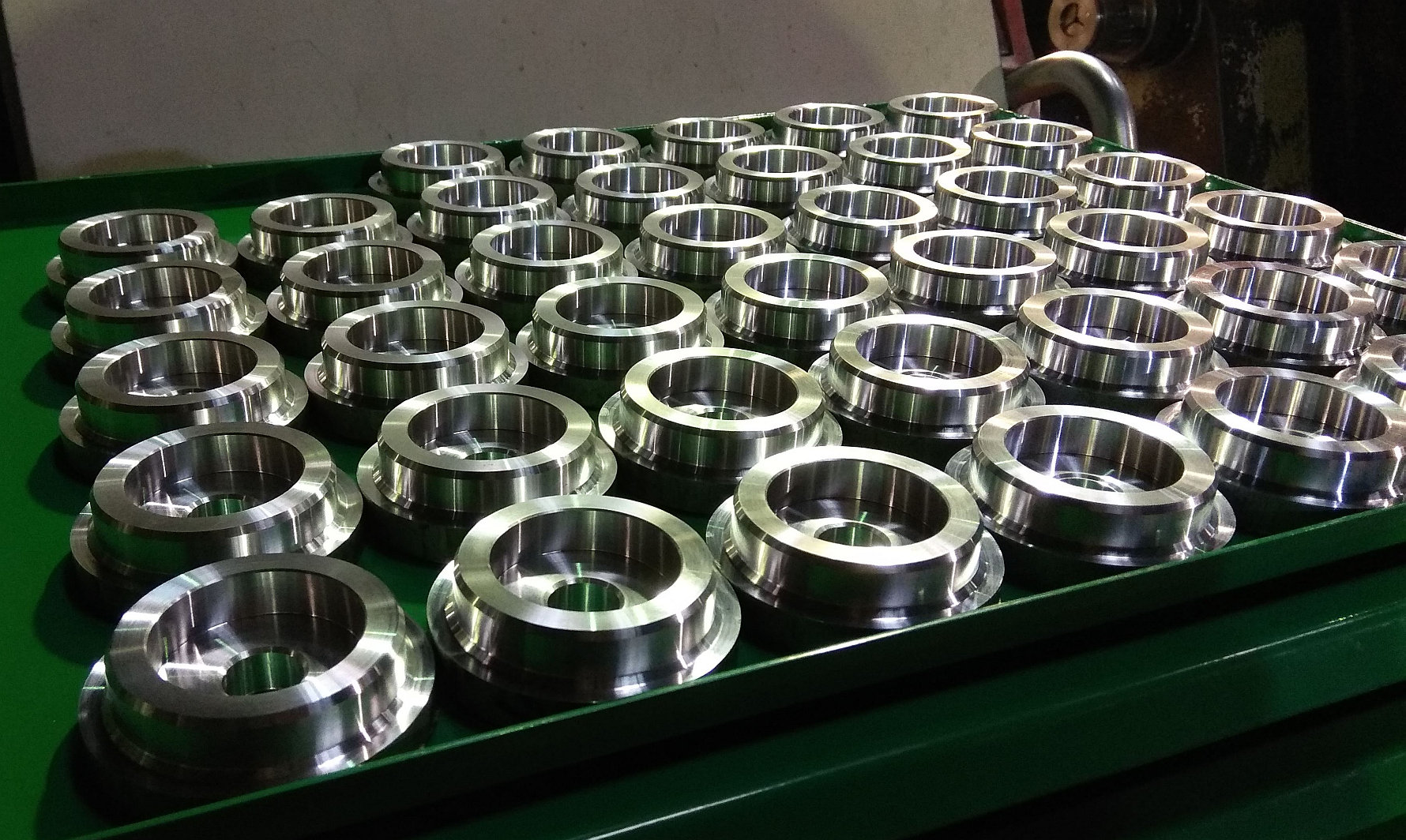

снова латунные детальки...
IMG_20180904_231518.jpg (4158 просмотров) <a class='original' href='./download/file.php?id=145535&mode=view' target=_blank>Загрузить оригинал (494.23 КБ)</a>
IMG_20180904_212639_BURST4.jpg (4158 просмотров) <a class='original' href='./download/file.php?id=145534&mode=view' target=_blank>Загрузить оригинал (840.92 КБ)</a>
den_sibirskiy
Сообщения: 1627
Репутация: 349
Настоящее имя: Ден
Откуда: Иркутск
Re: Технология. Питер.
Сообщение den_sibirskiy »
Hanter писал(а):снова латунные детальки...
если не секрет, это вообще что?
den_sibirskiy писал(а):если не секрет, это вообще что?
не секрет... не знаю :) на чертежах назначение не указано, а в "темы" заказчика я стараюсь не лезть. знаю что на "кнопку" с внутренней резьбой одевается подшипник, на него втулочка с большой дыркой и в первую "кнопку" завинчивается вторая - с наружной резьбой. получается сборка с вращающейся на подшипнике втулкой. подозреваю что или что-то приборное. или какая то фурнитура...

Илья - да рассказать то не вижу проблем. "кнопки" стоят по 250 рублей. втулочка стоит 200 рублей. по времени - вначале страницы видяшка - там можно посмотреть сколько уходит на деталь. по памяти вроде "кнопка" 1.40, а втулка 1.15 мин.. Но! тут с одной стороны кажется - дофига, афигенно прибыльная работа.. фигли там за 1.5 минуты 250р.. а с другой стороны одна вставочка хорновская для торцевой обработки - петерочку стоит... одна вставочка хорновская для внутренних канавок шириной 1мм - 4200 стоит.. а кнопочку потом нада в оправочке на универсале торцануть, снять фаску и серединку обнизить... да так чтоб все чистенько было. а без оправочки ее и не взять - зажать незачто.. а пластинка тоже не совсем обычная нужна.. ибо обычная не даст требуемой чистоты. и оно набегает, набегает, набегает.. По этому вопрос цены - тут так в лоб не решается. очень много всего и всяких факторов влияет на конечную цену.
Я на прошлой странице выкладывал детальки с профилем сильфона - волна, выпуклость-впадинка и тд - все радиусом 0,5.... Так вот под эту детальку мы перерыв все контакты по инструменту нашли в питере чисто случайно две сандвиковские пластинки... треугольные с боковым креплением. а державку ждали 1.5 месяца. пришлось брать у официалов в финке. тут просто нету нужного инструмента. По этому во всякой вот такой мелочевке сложнопридуманой очень большое влияние оказывает на цену еще и инструмент, его доступность и вообще возможность получить его в руки. по этому цены на данные детали - они вообще не показатель. примерно такие же детальки можно делать и по 80 рублей. и по 400.. все зависит от требований заказчика.

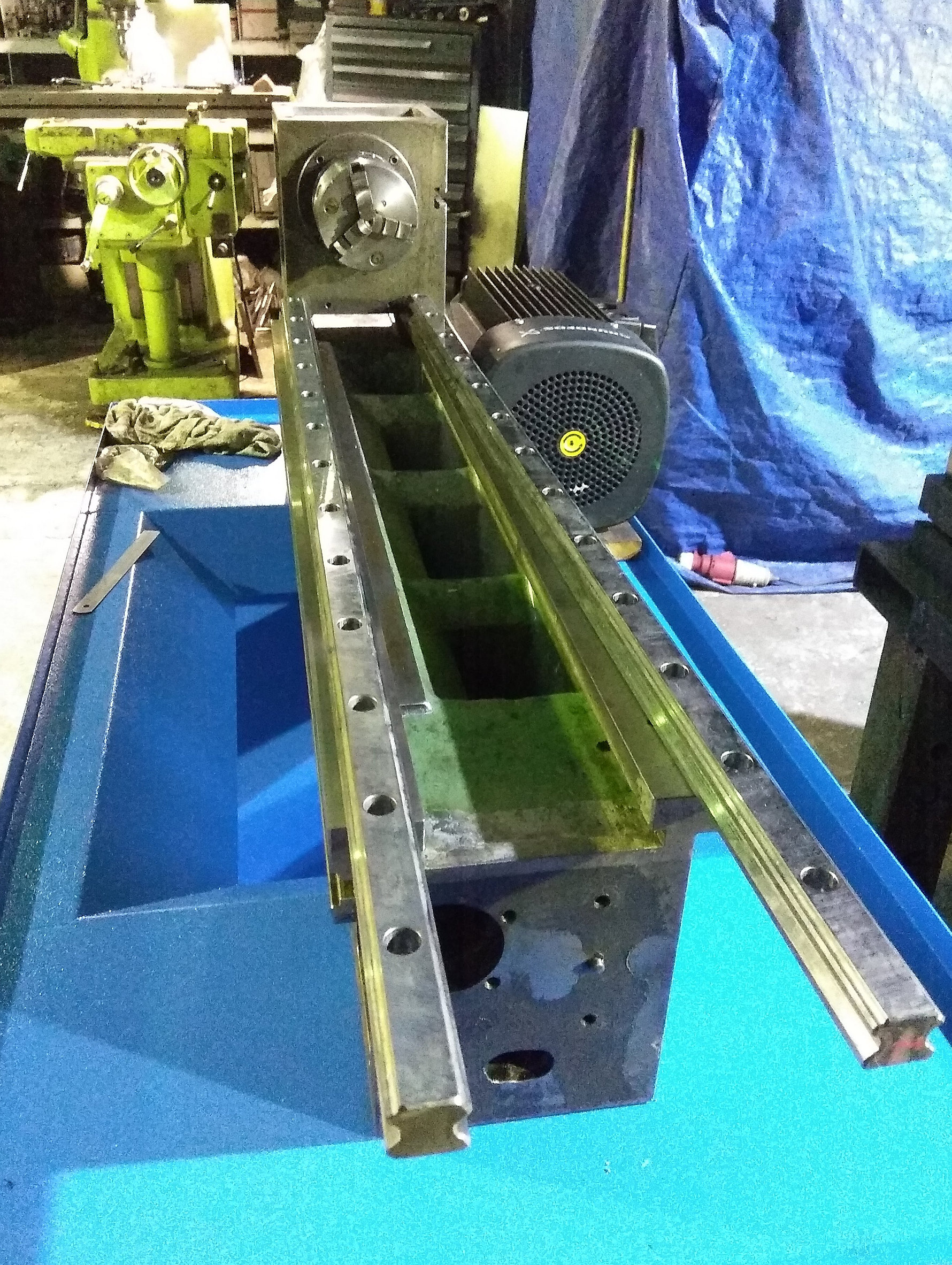

Собственно тумба - это станина под токарный. сварная. из труб 100х200х8.. плюс некоторые дополнительные элементы...
Сверху встанет токарный. поддон герметичный. сделаны скосы для сваливания стружки и слива СОЖ...
Справа и слева оставлены ниши под электрику и автоматику. обе ниши соединяются трубой 60х60 для проброски кабелей.
после будут закрыты панелями. ну и к ней вот такой коробасик...
IMG_20180908_172221.jpg (3913 просмотров) <a class='original' href='./download/file.php?id=146062&mode=view' target=_blank>Загрузить оригинал (263.43 КБ)</a>
коробасик - это бак для СОЖ. большой круглый дырка - под насос. квадратное окно с отбортовкой - под фильтр. через него будет сливаться жижа.
Сам бак встанет между ногами тумбы.. на нем встанет ящик для стружки.
ну и первая примерка на предмет "срастется али нет"...
IMG_20180908_174814.jpg (3913 просмотров) <a class='original' href='./download/file.php?id=146063&mode=view' target=_blank>Загрузить оригинал (758.89 КБ)</a>
IMG_20180908_181205.jpg (3913 просмотров) <a class='original' href='./download/file.php?id=146064&mode=view' target=_blank>Загрузить оригинал (535.06 КБ)</a>
прикольно когда все начинает собираться в кучку... непередаваемые ощущения... кайф вобщем..
IMG_20180908_182252.jpg (3913 просмотров) <a class='original' href='./download/file.php?id=146065&mode=view' target=_blank>Загрузить оригинал (697.25 КБ)</a>
IMG_20180908_182310.jpg (3913 просмотров) <a class='original' href='./download/file.php?id=146066&mode=view' target=_blank>Загрузить оригинал (667.82 КБ)</a>
IMG_20180908_182318.jpg (3913 просмотров) <a class='original' href='./download/file.php?id=146067&mode=view' target=_blank>Загрузить оригинал (806.69 КБ)</a>
Моторчек жирный. но стоять будет не так. это просто примерка на предмет "а вдруг".. не, не вдруг. мото будет стоять в линию со станиной. жопа будет выпирать за кожух для нормального охлаждения.
