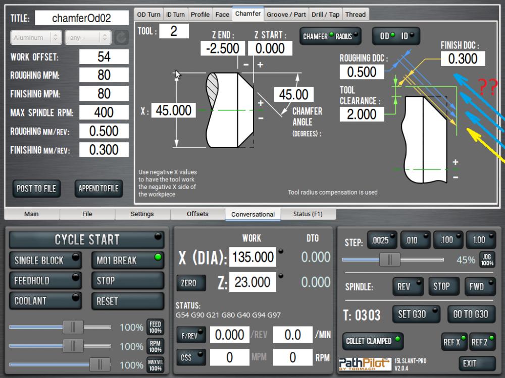

Lexxa писал(а):dinkata, а фаски и скругления в pathpilot есть?
chamferOD.png (3080 просмотров) <a class='original' href='./download/file.php?id=144587&mode=view' target=_blank>Загрузить оригинал (335.76 КБ)</a>
ChamferODR.png (3080 просмотров) <a class='original' href='./download/file.php?id=144588&mode=view' target=_blank>Загрузить оригинал (335.87 КБ)</a>
ChamferID.png (3080 просмотров) <a class='original' href='./download/file.php?id=144589&mode=view' target=_blank>Загрузить оригинал (340.43 КБ)</a>
ChamferIDR.png (3080 просмотров) <a class='original' href='./download/file.php?id=144590&mode=view' target=_blank>Загрузить оригинал (337.11 КБ)</a>
dinkata
Сообщения: 1018
Репутация: 391
Настоящее имя: Диньо
Откуда: Болгария
Re: PathPilot
Сообщение dinkata »
Скругления и фаски работает , но в ОД генерирует путь ножа снаружу лево к внутри вправо !!??
ChamferOd.jpg (3075 просмотров) <a class='original' href='./download/file.php?id=144591&mode=view' target=_blank>Загрузить оригинал (120.22 КБ)</a>
Правильно ли ето ? Не знаю как сделат по другому :wik:

dinkata писал(а):Не знаю как сделат по другому :wik:
А если указать -45?
dinkata
Сообщения: 1018
Репутация: 391
Откуда: Болгария
Re: PathPilot
Сообщение dinkata »
если указать -45?
спасибо для идея , завтра попробую
Re: PathPilot
Если не получится, то попробуй варианты: 135, 225, 315.
dinkata
Сообщения: 1018
Репутация: 391
Откуда: Болгария
Re: PathPilot
Сообщение dinkata »
UAVpilot писал(а):Если не получится, то попробуй варианты: 135, 225, 315.
не получается , ошибка
Invalid chamfer angle
ChamferOD_Error.png (2910 просмотров) <a class='original' href='./download/file.php?id=144639&mode=view' target=_blank>Загрузить оригинал (356.99 КБ)</a>
а вот в lathe_conversational.py надо 0 < angle < 90
latheConversational.png (2910 просмотров) <a class='original' href='./download/file.php?id=144640&mode=view' target=_blank>Загрузить оригинал (148.56 КБ)</a>

dinkata писал(а):Правильно ли ето ? Не знаю как сделат по другому :wik:
Диньо привет!
Попробуй Zstart: -2.4, а Zend: 0
dinkata
Сообщения: 1018
Репутация: 391
Откуда: Болгария
Re: PathPilot
Сообщение dinkata »
Alexsh писал(а):Попробуй Zstart: -2.4, а Zend: 0
попробовал,не получается
chamferAl.png (2794 просмотра) <a class='original' href='./download/file.php?id=145175&mode=view' target=_blank>Загрузить оригинал (260.3 КБ)</a>
Alexsh
Сообщения: 100
Зарегистрирован: 25 дек 2015, 22:28
Репутация: 15
Re: PathPilot
Сообщение Alexsh »
Диньо, попробуй другим резцом или используй положительное значение (START= 0 END =2.4 или наоборот START= 2.4 END =0). Даже и не знаю...
