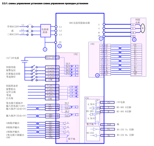

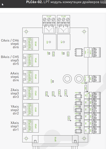

Ребят добрый день!Нужна помощь не могу разобраться нет опыта!
Скриншот 2018-06-04 11_26_50.png (4039 просмотров) <a class='original' href='./download/file.php?id=140492&mode=view' target=_blank>Загрузить оригинал (101.8 КБ)</a>
Скриншот 2018-06-04 11_28_19.png (4039 просмотров) <a class='original' href='./download/file.php?id=140493&mode=view' target=_blank>Загрузить оригинал (142.37 КБ)</a>

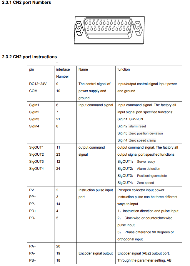

Предоставлено слишком мало информации, что бы оказать какую то помощь.
Первая картинка (таблица) от чего выдрана, из какого документа?

Ac сервопривод драйвер контроллер aasd-15a-v5.1-15a-v6.2

Denis71 писал(а):...контроллер aasd-15a-v5.1-15a-v6.2
Хорошо...
А кроме таблицы, в том документе ещё что то есть, может картинки со схемами и описание?
Следуя по ссылке, разница только в наименовании выводов.
PP - PUL
PD - DIR
SVR (ON) - ENA

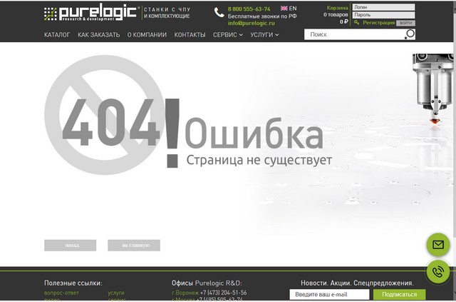

СЕРВОПРИВОД 60ST-M01930 с https://purelogic.ru/data/docs/nabory_c ... ual_ru.pdf
goldmen8
Сообщения: 6
Зарегистрирован: 24 май 2018, 21:25
Re: Помогите с подключением!
Сообщение goldmen8 »
Denis71 писал(а):СЕРВОПРИВОД 60ST-M01930 с https://purelogic.ru/data/docs/nabory_c ... ual_ru.pdf
Прочитал! Спасибо! Помогло!

Я наверное плохо объясняю ...?
Описание контроллера, который на второй (нижней) картинке меня не интересует, там всё понятно.
Я спрашиваю остальное, от первой (верхней) картинки, таблица из какого документа выдрана? Там схемы и описание есть?

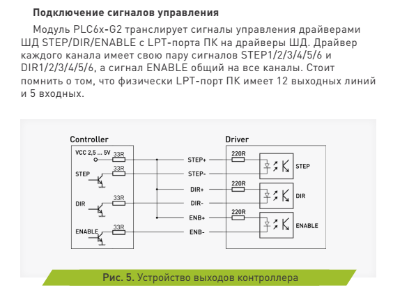

Берём следующие картинки и соединяем. Можно ориентироваться на эту картинку. Обрати внимание как подключены (соединены) выводы на рис. 5 и на последней картинке: -> STEP+; DIR+; ENB+(ENABLE). Они объединены на плате. А вот подключать лучше всего витым проводом, как советуют производители серво-усилителя.
Итак нужно соединить (плата управления) >> (№ разъёма серво-усилителя):
STEP+ >> PP+ ( 3 )
STEP+ >> PP- ( 14 )
DIR+ >> PD+ ( 4 )
DIR+ >> PD- ( 5 )
