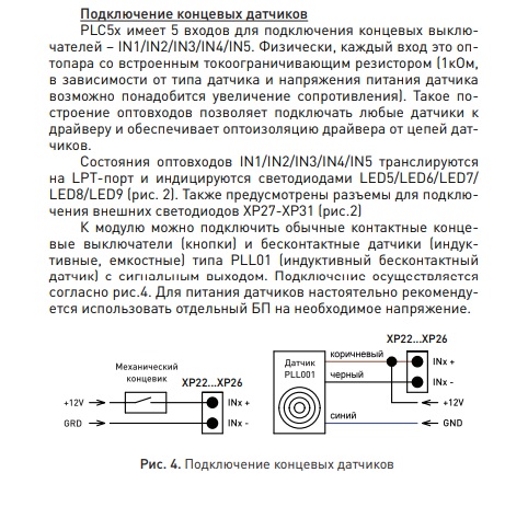

Привет! Есть вопрос по подключению индуктивного датчика NPN к плате развязки.
У меня на автосменщике установлен индуктивный NPN, который сигналит о том, что карусель вышла в нужное положение. Датчик на 24 вольта.
Ниже представлен отрывок из мануала на плату, из которого следует, что входы для датчиков имеют оптопары. И приведен пример подключения датчика. Я правильно понял, что пример представлен для PNP датчика?
Датчик.jpg (3892 просмотра) <a class='original' href='./download/file.php?id=147943&mode=view' target=_blank>Загрузить оригинал (107.41 КБ)</a>
Соответственно, что подключить мой датчик, мне нужно действовать по следующей схеме? Или есть нюансы?
мой датчик.jpg (3892 просмотра) <a class='original' href='./download/file.php?id=147944&mode=view' target=_blank>Загрузить оригинал (20.15 КБ)</a>

Резистора от +24 до черного провода не хватает 1 кОм. Но тогда схема инверсная получается - при активном датчике входная оптопара не активна, и наоборот.

NPN.jpg (3869 просмотров) <a class='original' href='./download/file.php?id=147947&mode=view' target=_blank>Загрузить оригинал (32.55 КБ)</a>
Или так с прямой логикой - датчик активен, оптопара активна.

Судя по мануалу в нем нарисован NPN датчик.

Спасибо! Разобрался. Сначала не понял, что за значок на схеме у датчика, оказалось, что это нагрузка, которая и есть вход в оптопару.
