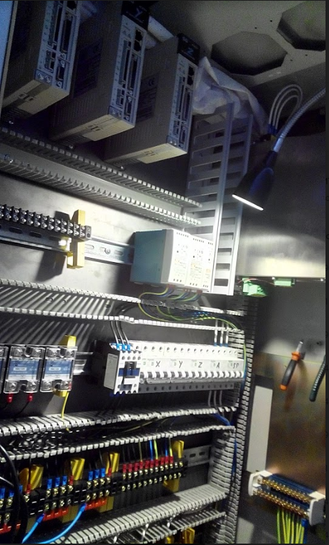

Долго и кропотливо делаю новый шкаф. Заложил место и всякие автоматы/пускатели под 4-ю ось.
Присутствует полная номенклатура напряжений:
100 В, 220 В - одна фаза
200 В, 380 В - три фазы
