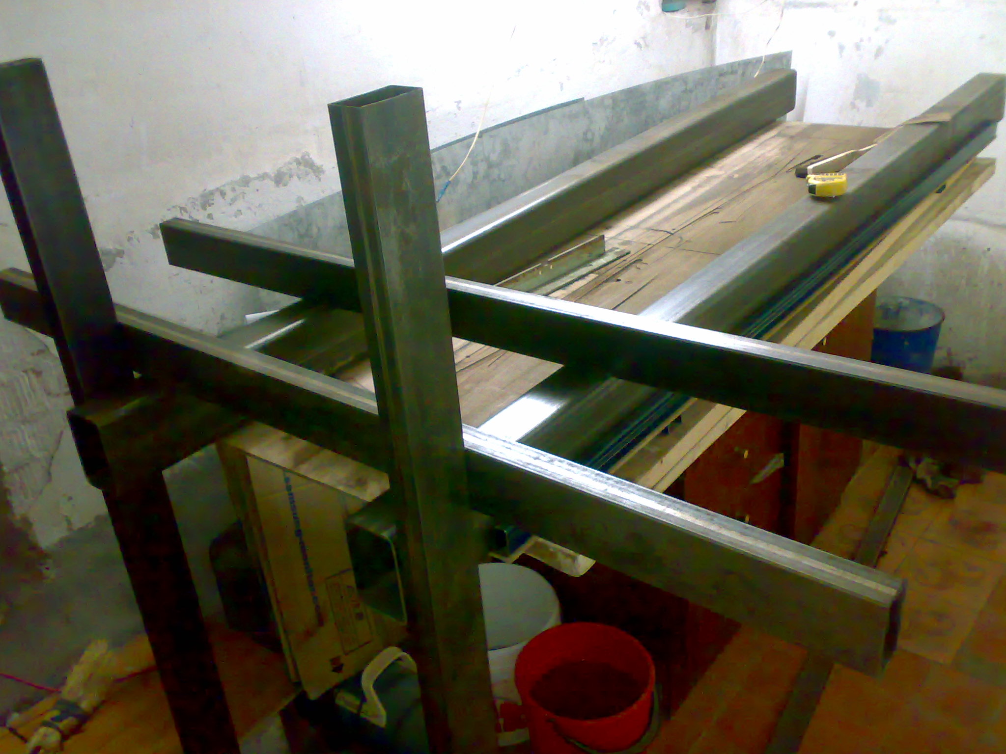

А чем будешь шлифовать и как будешь проверять ровность поверхности?

Шлифовать это громко сказано , просто немного подведу места под подшипники при помощи отрезка уголка и нождачки. ;)
вот уже отрезал несколько труб на стойки . с низу будут приварены регулировочные площадки .

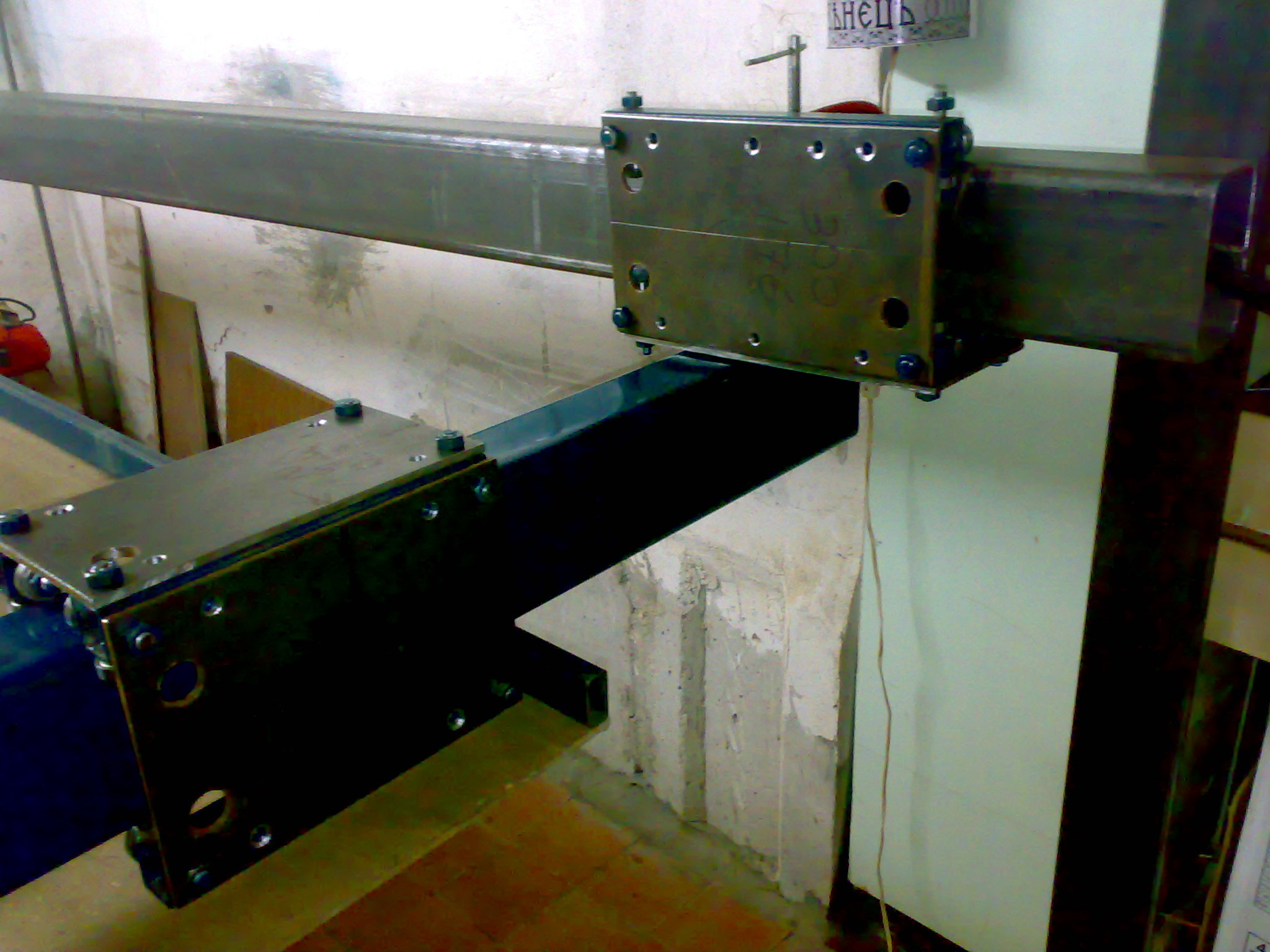

вот продолжил работу , правда железяк не хватило для кареток, завтра буду думать , как сделать.
а пока вот что вышло . струбцинами скрутил чтоб не упало.

Re: большой станок с рабочей поверхностью 1800х800 .
Супер!
Усилия большие? Есть динамометр или весы?

двигается вообще само . даже ловить приходилось , никакого усилия . все пока посто так собрано частично . скручено струбцинами.. как только просверлю отверстия . поставлю на стойки . тогда проверю прогиб и ровность поверхности . приборы есть. весы есть , а динамометра нет. а зачем он?

А у тебя не люфтит ось Y? Насколько я вижу каретки ездят только по одной стороне каждой из направляющих. И сильно зажать из наверняка не получится - ближе к центру направляющие будут прогибаться...

неа . на видео только половина каретки. она удет собрана со всех 4 сторон и + будет винты для выборки люфтов.

Нужно чтобы каретки ездили по направляющим с двух сторон, чтобы их можно было как следует зажать. Иначе будут возникать проблемы из-за прогиба и смещений. А если каретка ездит по монолитной железяке с двух сторон люфт появится, только если профиль будет кривой. И можно не опасаться перекосов и прочих неприятных вещей.
ЗЫ Мaster_70, я это писал по поводу видео Drfalk-а, там видно, что каретка ездит только по одной стороне направляющей, у тебя на сколько я помню такого не было. Кстати, как продвигается твой станок? Механику до конца собрал?
