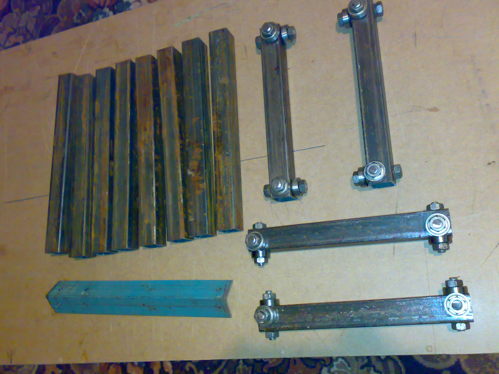

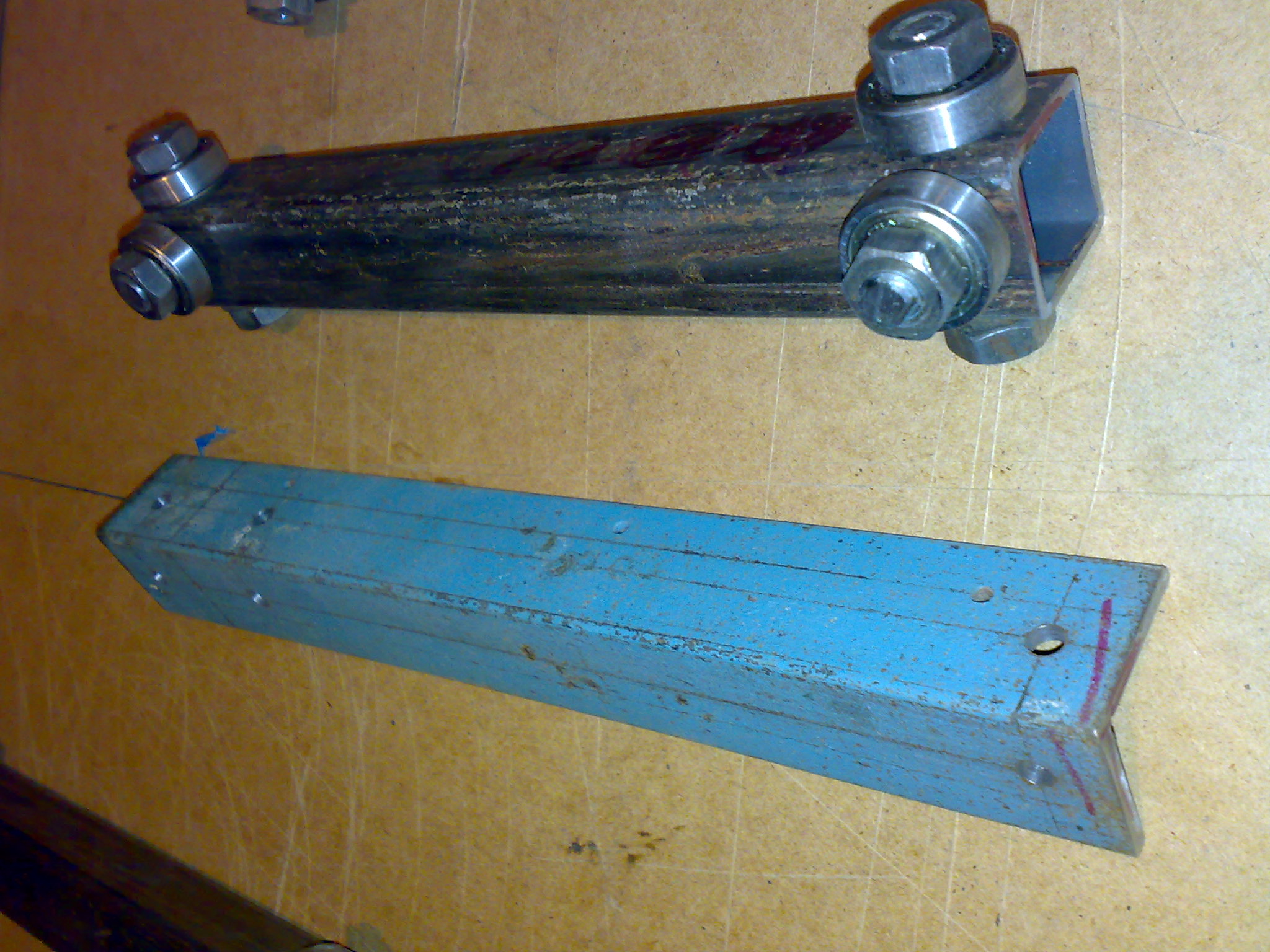

вот собственно кондуктор , проще не придумать. тот что из уголка сделан синенький.
171220101017.jpg (6330 просмотров) <a class='original' href='./download/file.php?id=998&mode=view' target=_blank>Загрузить оригинал (579.76 КБ)</a>
а вот сколько надо просверлить железячек.
тут на ось Х и на У, на У уже готовы почти. для них надо немного сварочных работ малость совсем на 10 - 20 мин всего.
171220101016.jpg (6330 просмотров) <a class='original' href='./download/file.php?id=999&mode=view' target=_blank>Загрузить оригинал (491.67 КБ)</a>

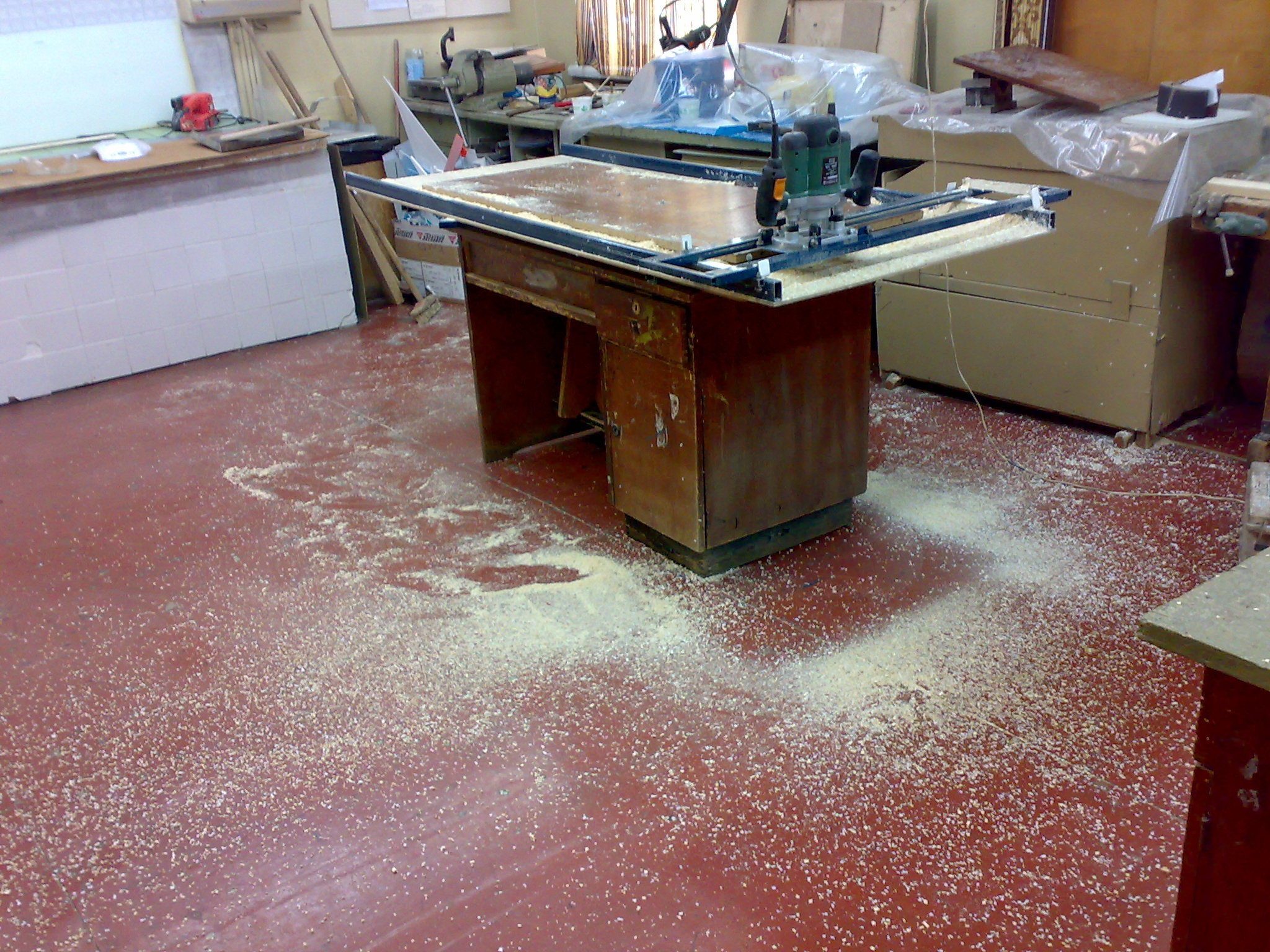

а тот что сложный кондутор, он еще не совсем готов . для него нужны сварочные работы , и габариты его не маленькие . . все эти кондуктора крепятся простыми струбцинами, не стал я закорачиваться с крепежом.
нужны то они один раз и для конкретной задачи
ну и естественно после того как все сделаю , все детали будут покрашены.
вот например временный ручной станок , габариты ЧПУ рабочей зоны будут такими же.
30052010472.jpg (6328 просмотров) <a class='original' href='./download/file.php?id=1000&mode=view' target=_blank>Загрузить оригинал (773.63 КБ)</a>
